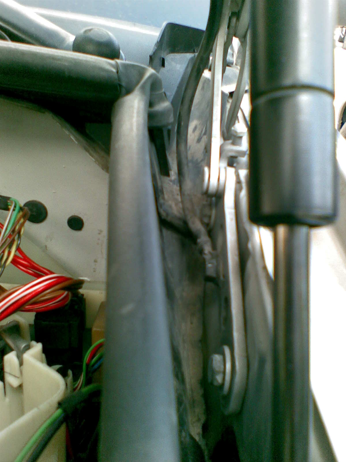

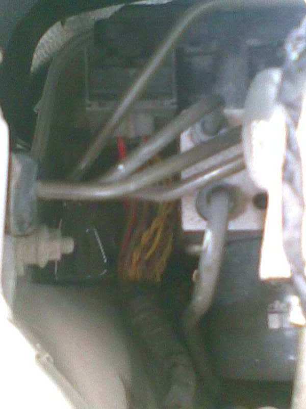

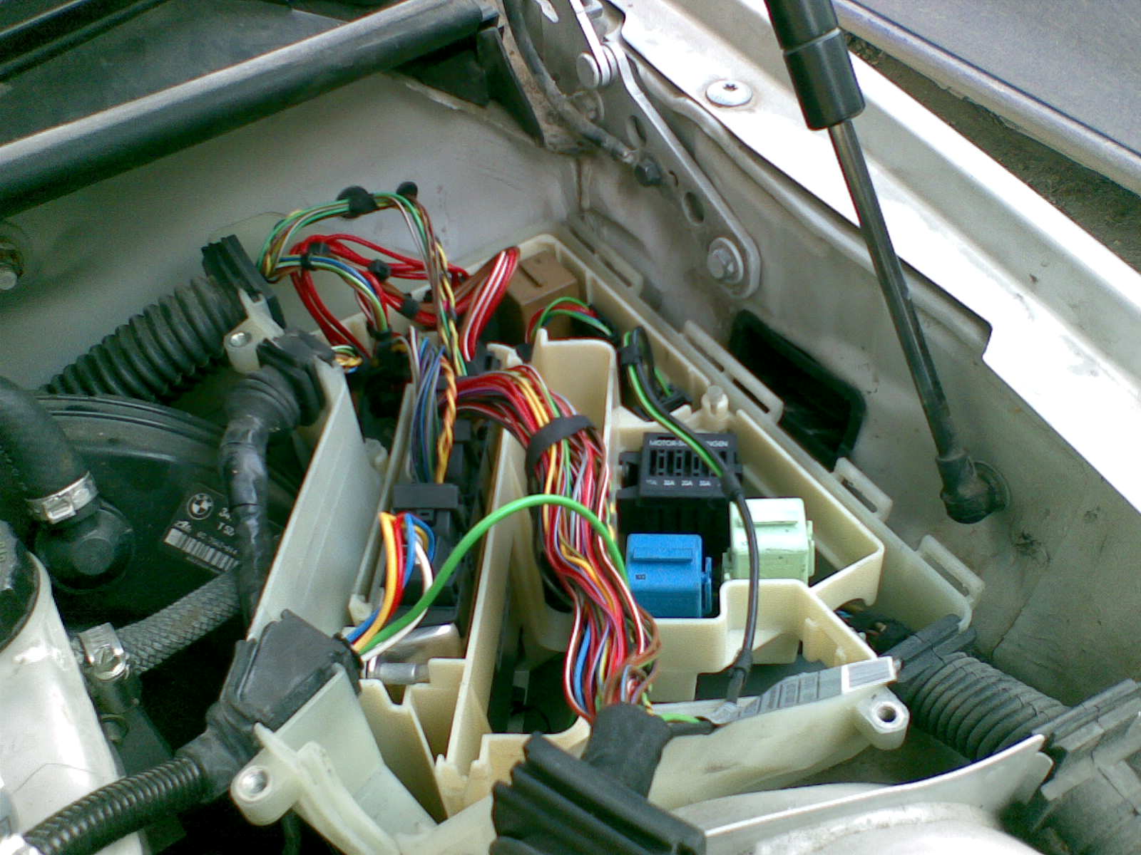

прав си колега това беше и моето първо предположение но уви явно не е толкова просто...внимателно прегледах и наместих въпросната пластмаса но въпреки това след последния валеж вода продължи да се напълва във въпросния ботуш...ще се опитам да кача малко снимки на проблемното място
http://store.picbg.net/pubpic/21/39/c12 ... 0d2139.jpg
това е ботуша който се пълни с вода

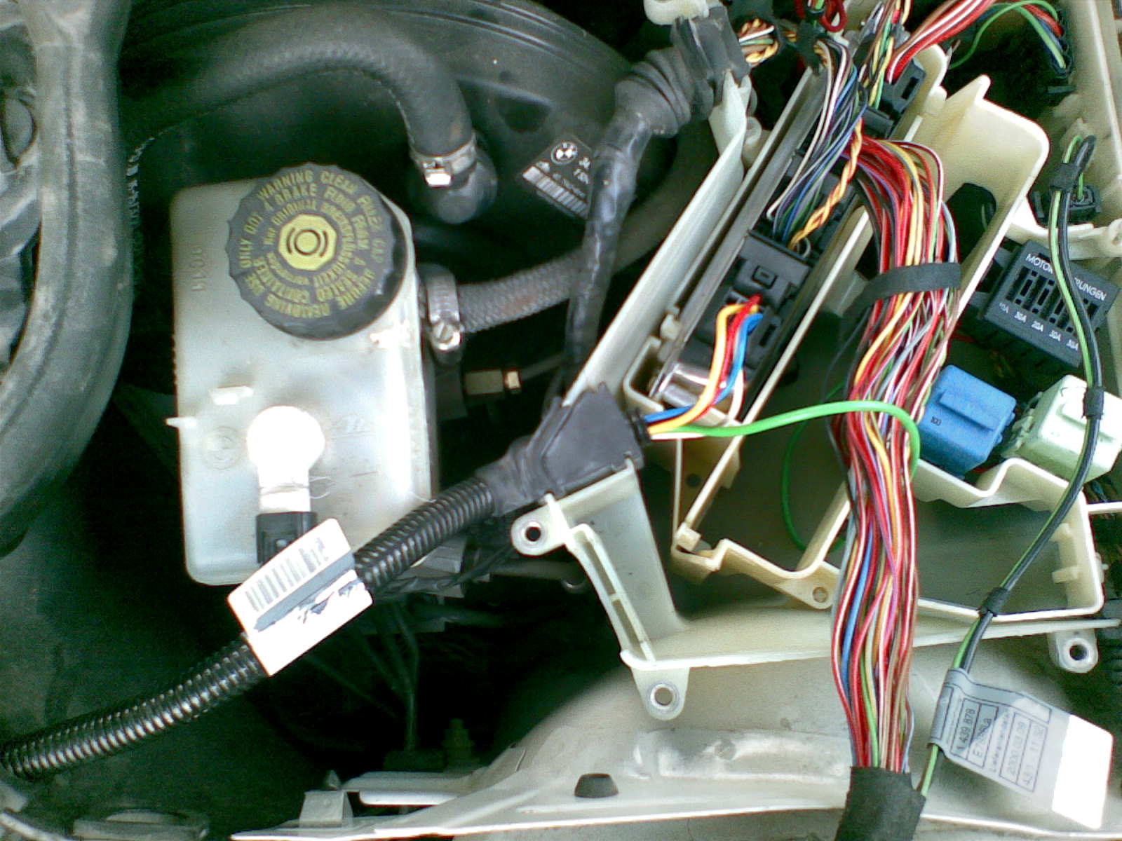

http://store.picbg.net/pubpic/1A/E9/162 ... da1ae9.jpg
още една снимка на мястото и водата се забелязва

това е пластмасата за която говори и колегата

и вдясно черния отвор е канала за отводняване от тази страна

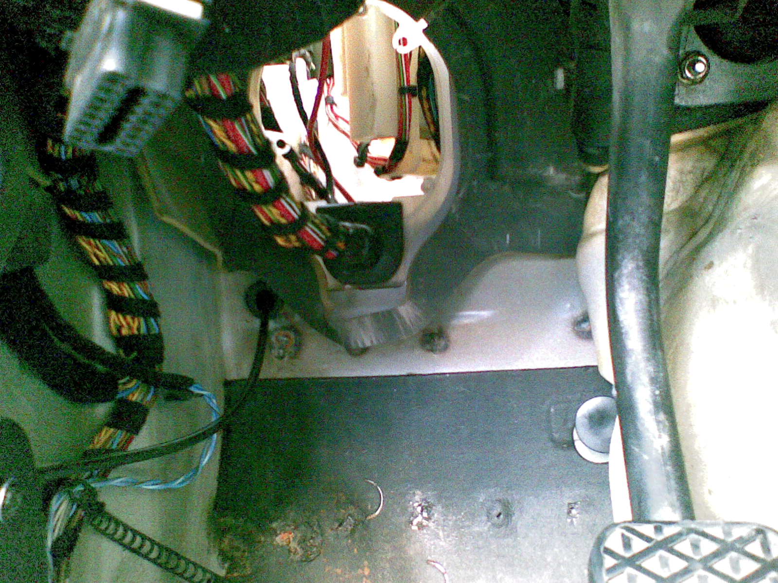

http://store.picbg.net/pubpic/21/AD/779 ... ca21ad.jpg
а ето и купето отвътре...водата нахлуваше точно измежду черния лист от долната страна и бялата ламарина над него..ако се загледате отгоре пък направо има дупка но там нивото вече трябва да е значително по-високо
