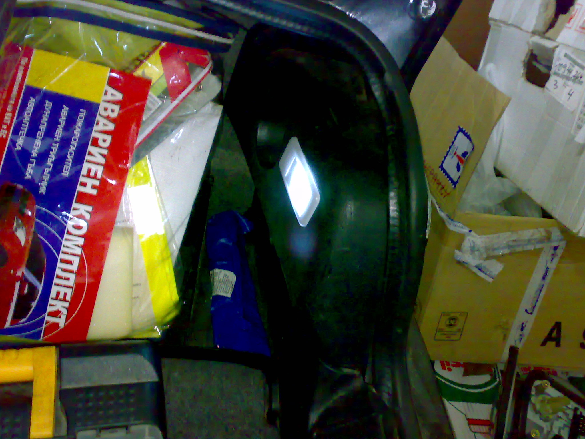

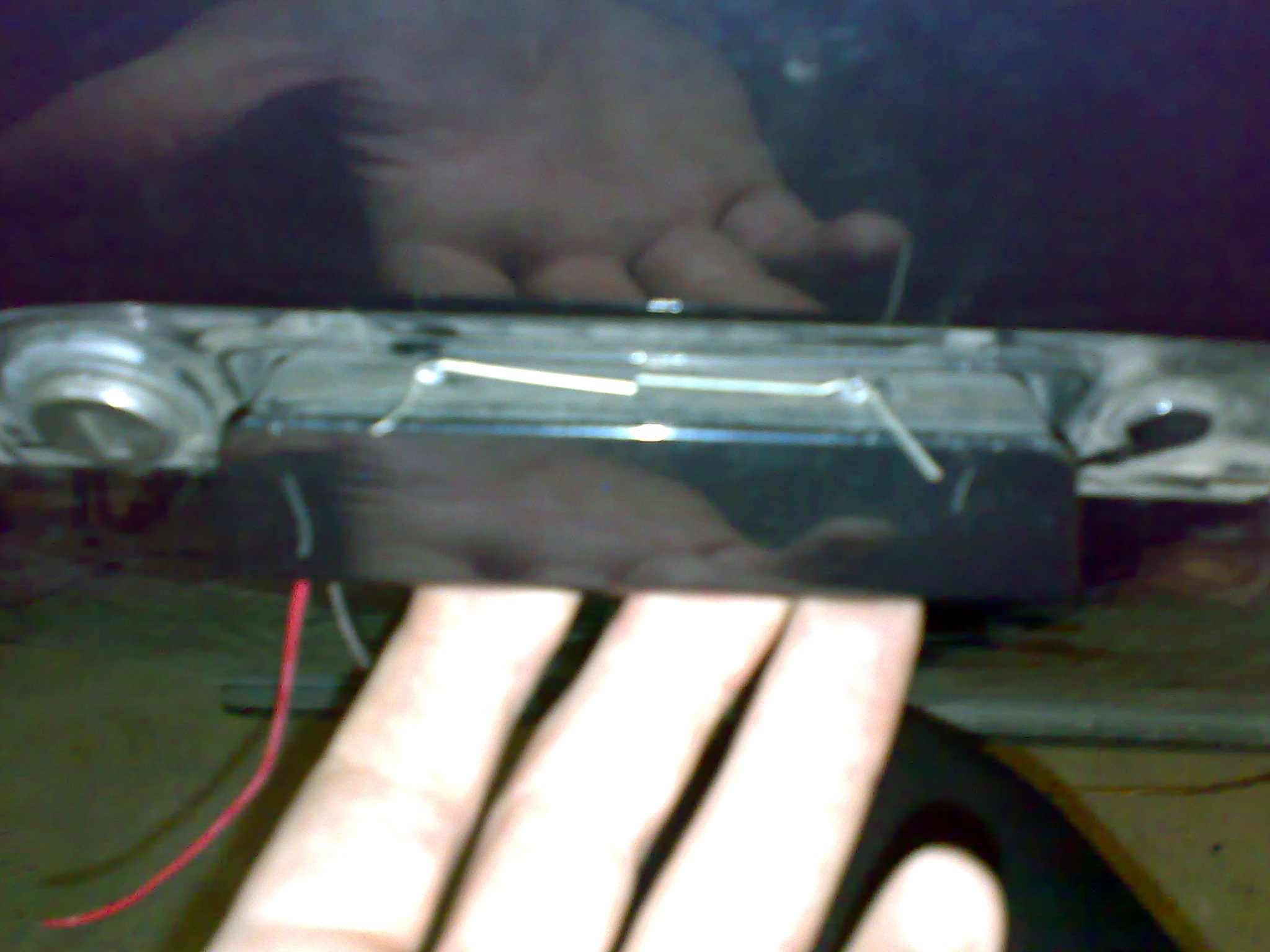

Преди да започна за дръжките само да вметна че е супер лесно да си направите капаци като на кабрио, с плафоните за осветление на капаците на стоповете. Аз си го направих така с плафони от тези над сенниците. Малко кабел и един поялник вършат всичката работа. Напрежение се взема от плафона който си е на ламарината под задния прозорец, и така като отворите капака имате не 1, а 3 плафона, и целия багажник е ден. Естествено аз съм заменил абсолютно всички крушки с smd диодни.
Ето няколко снимки как е станало(мислех си да боядисам плафоните черни но още не съм стигнал до там).
До тук с капаците на стоповете.

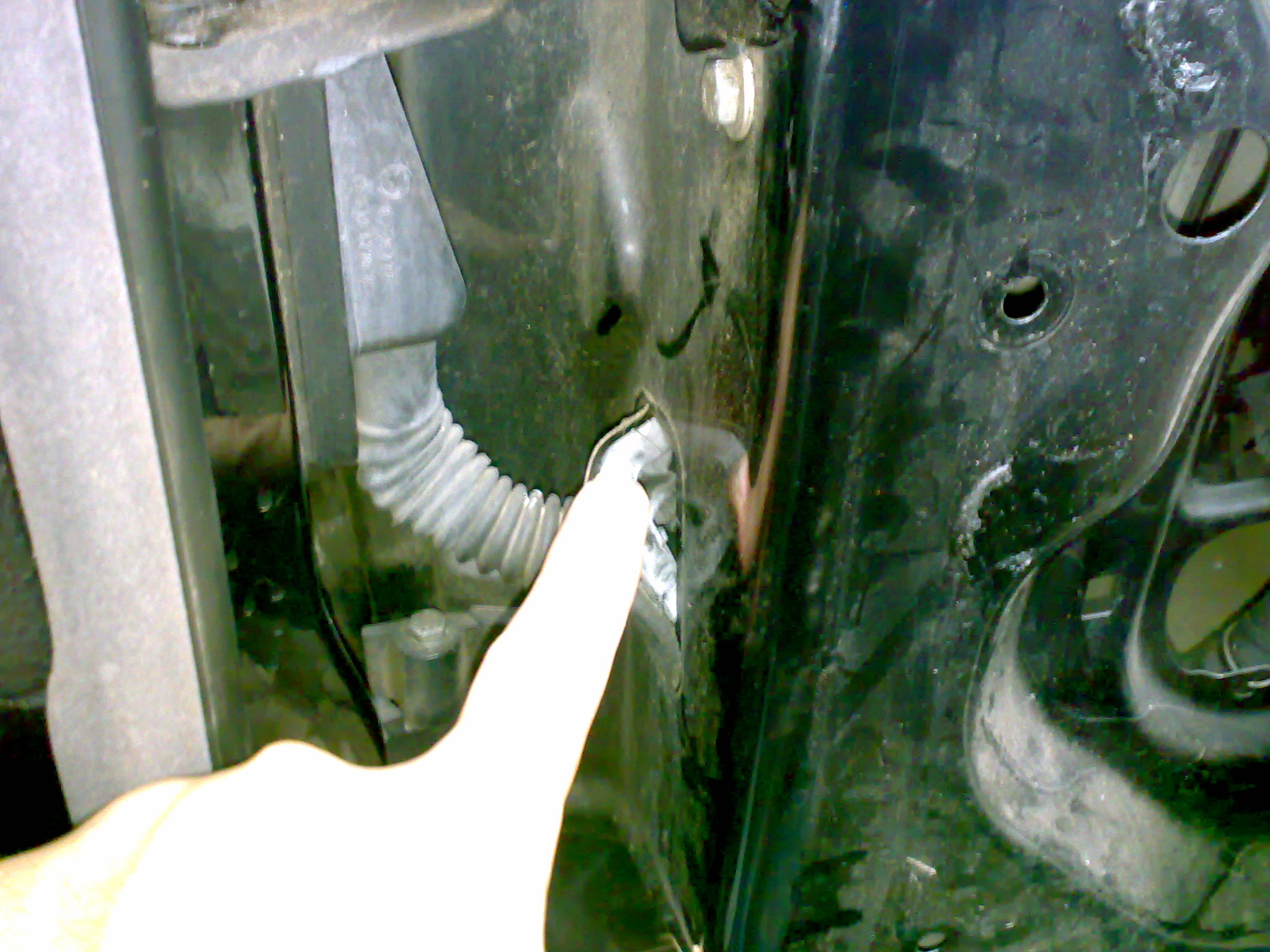

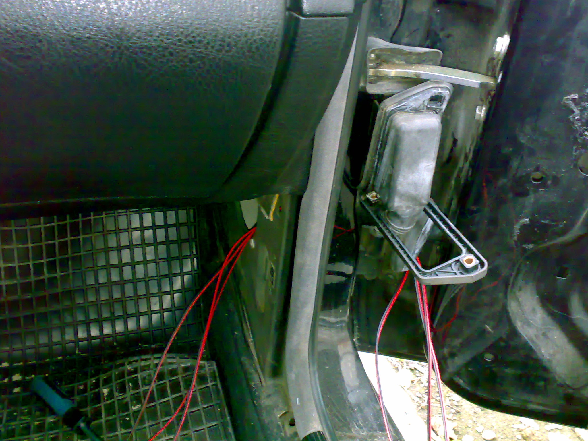

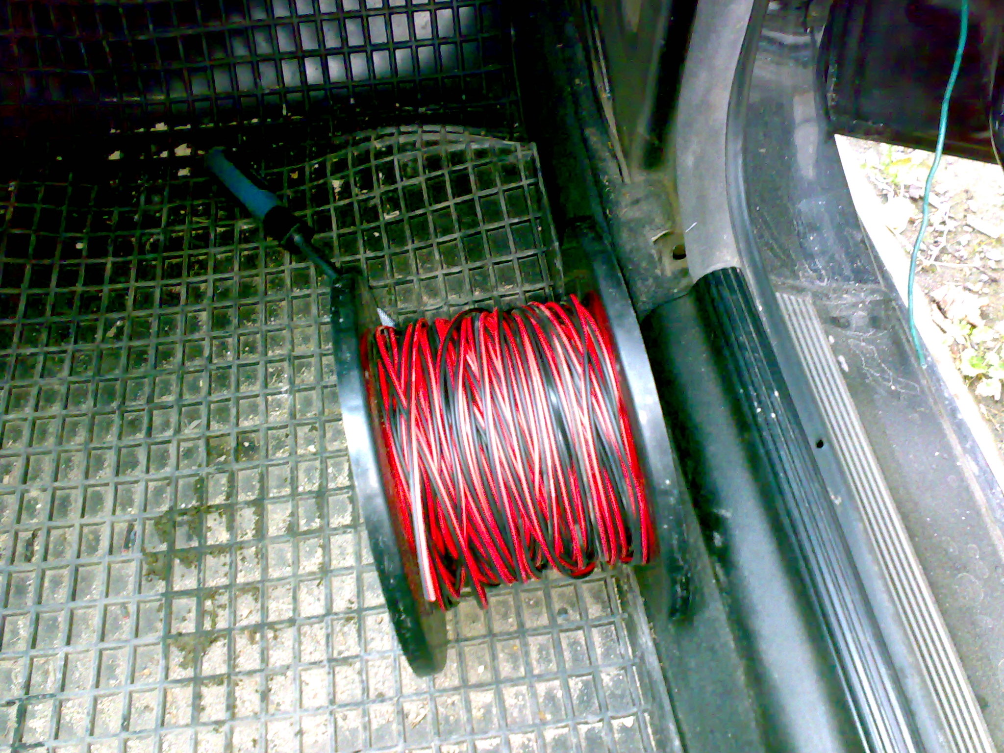

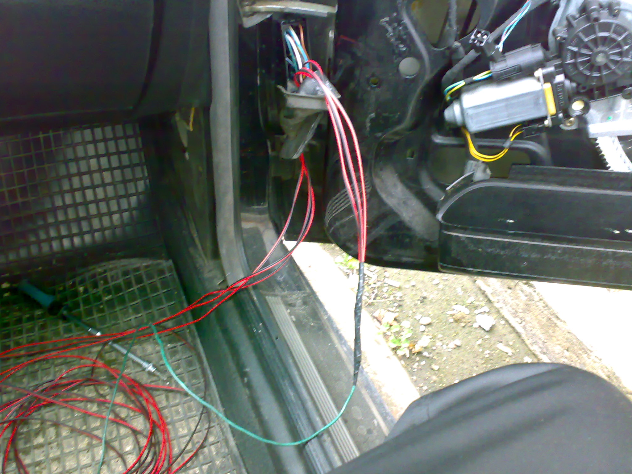

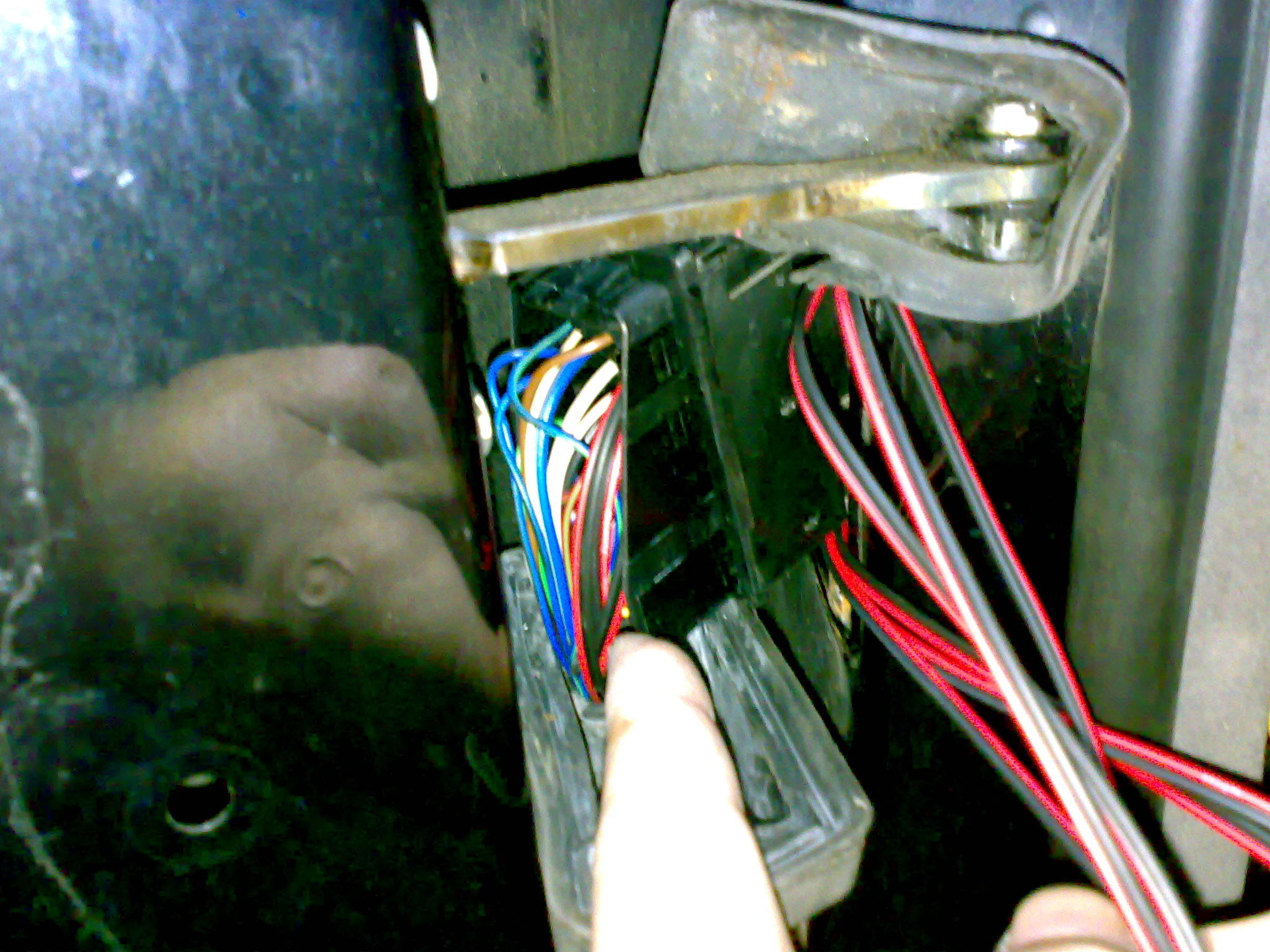

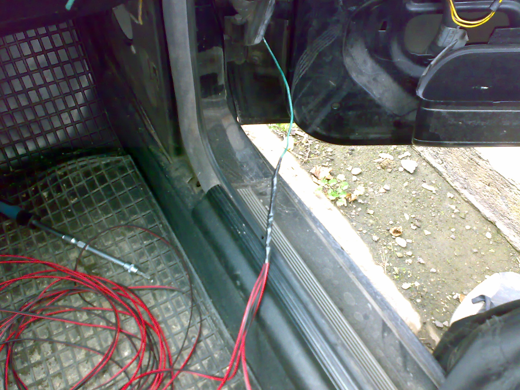

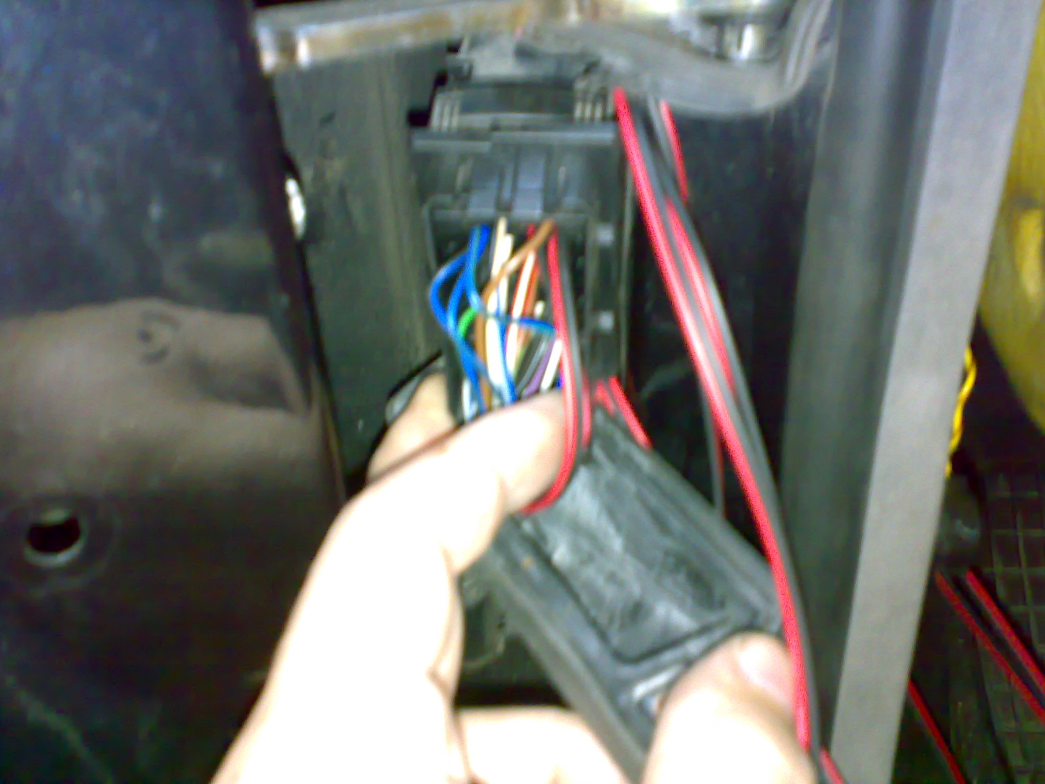

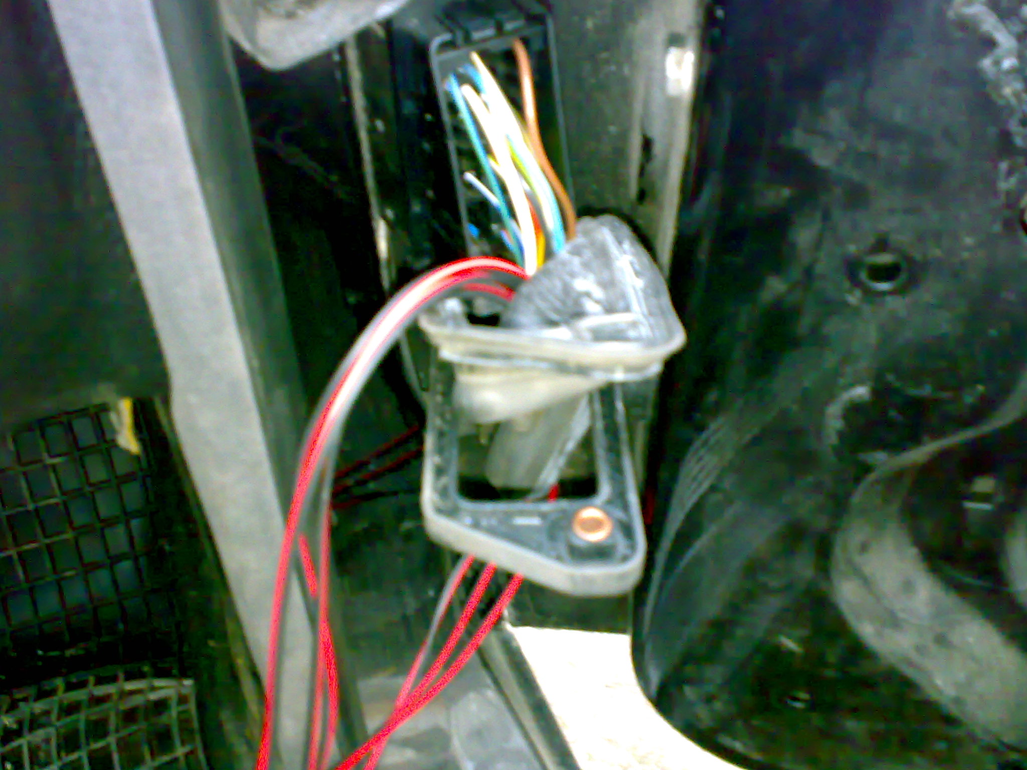

За да си направим осветление в дръжките на вратите, или каквито и нови инсталации за тях, първо естествено трябва да прекараме кабел.
Аз използвах кабел 2х0.15мм каквито са повечето в инсталацията на бмв.
В моите врати прекарах 3 кабела(да има), че си мисля когато имам време да тунинговам малко кората с някои друг говорител

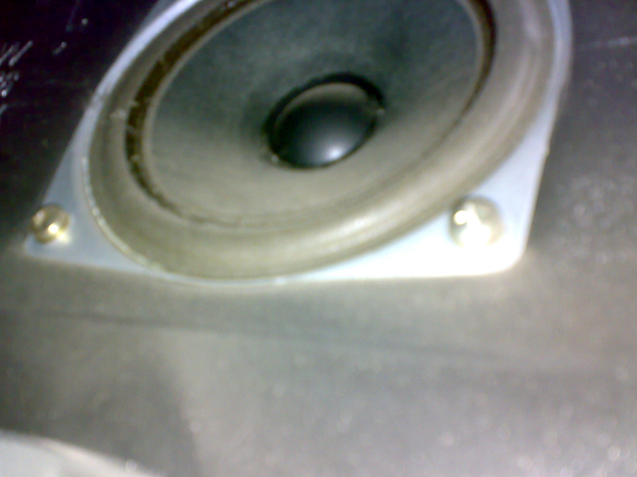

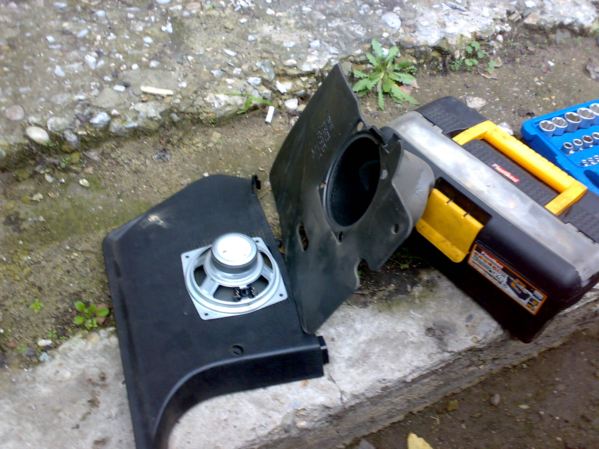

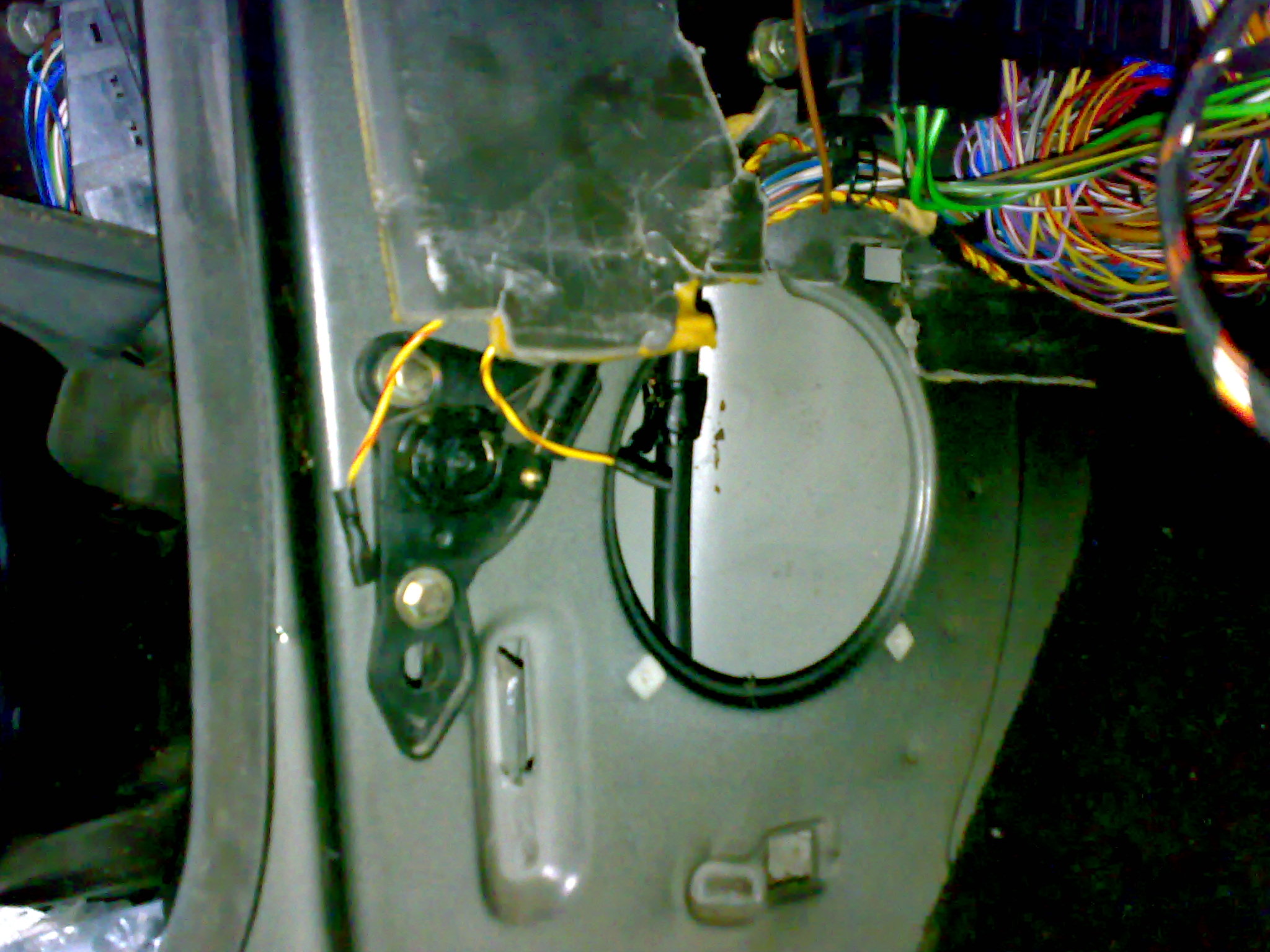

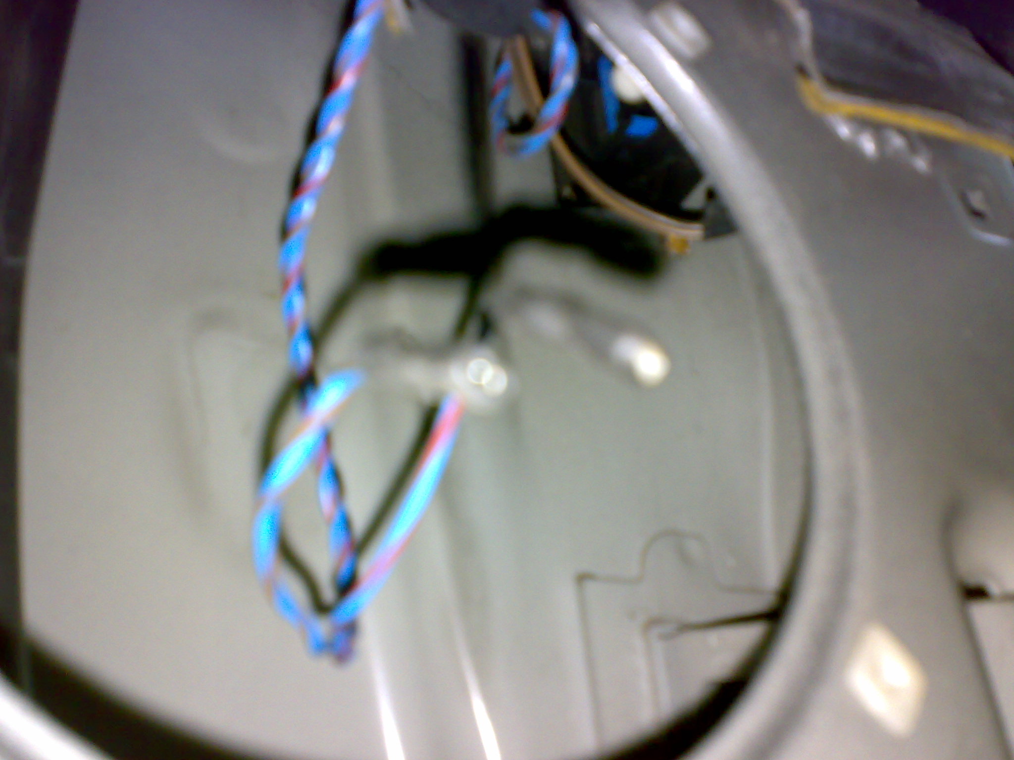

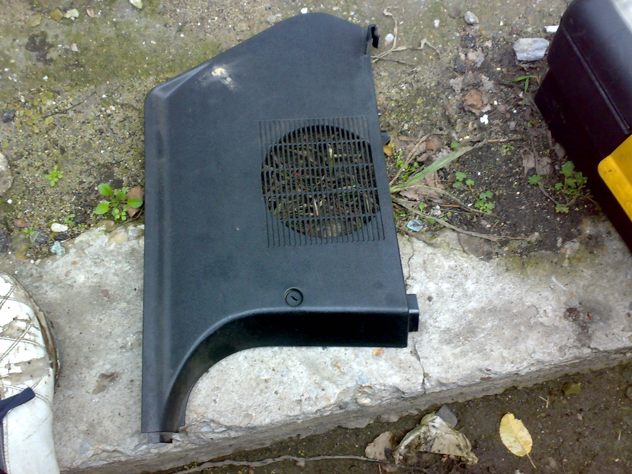

Маха се решетката на говорителите в краката, говорителите и материята зад говорителите, да се вижда ламарината.

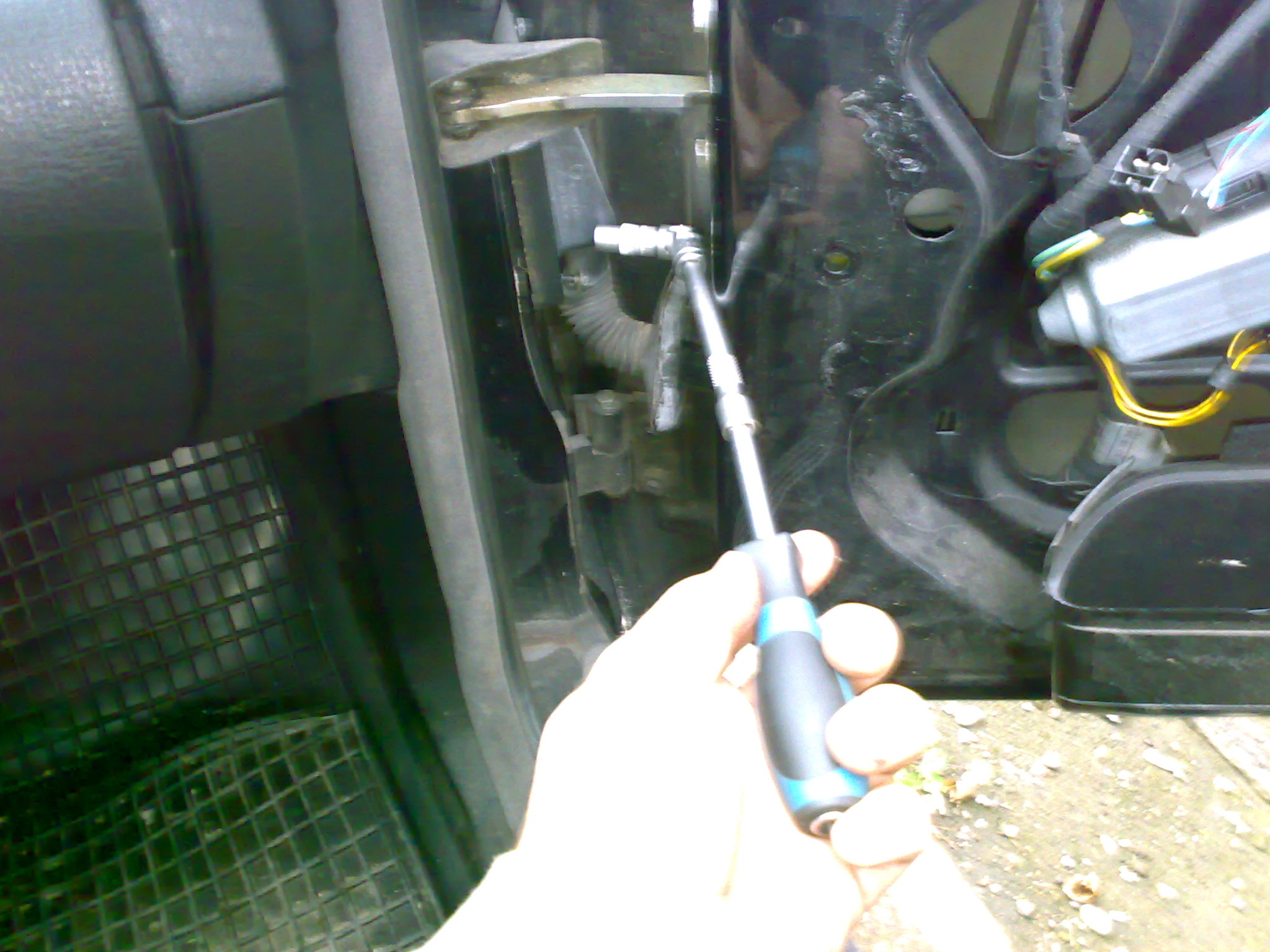

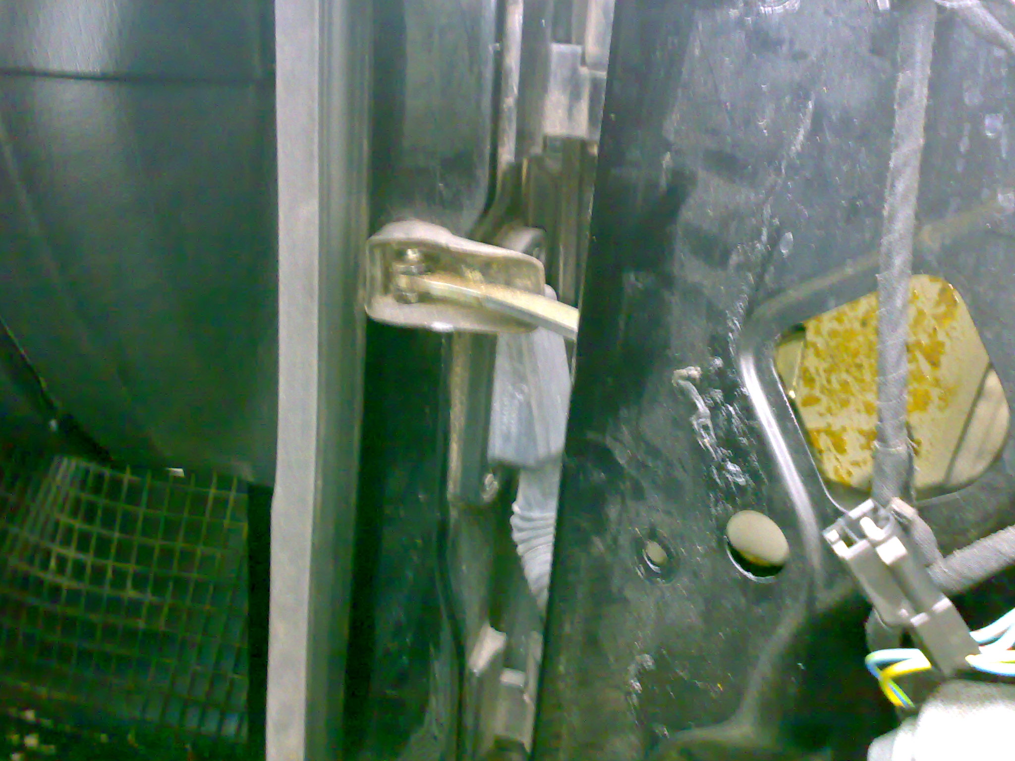

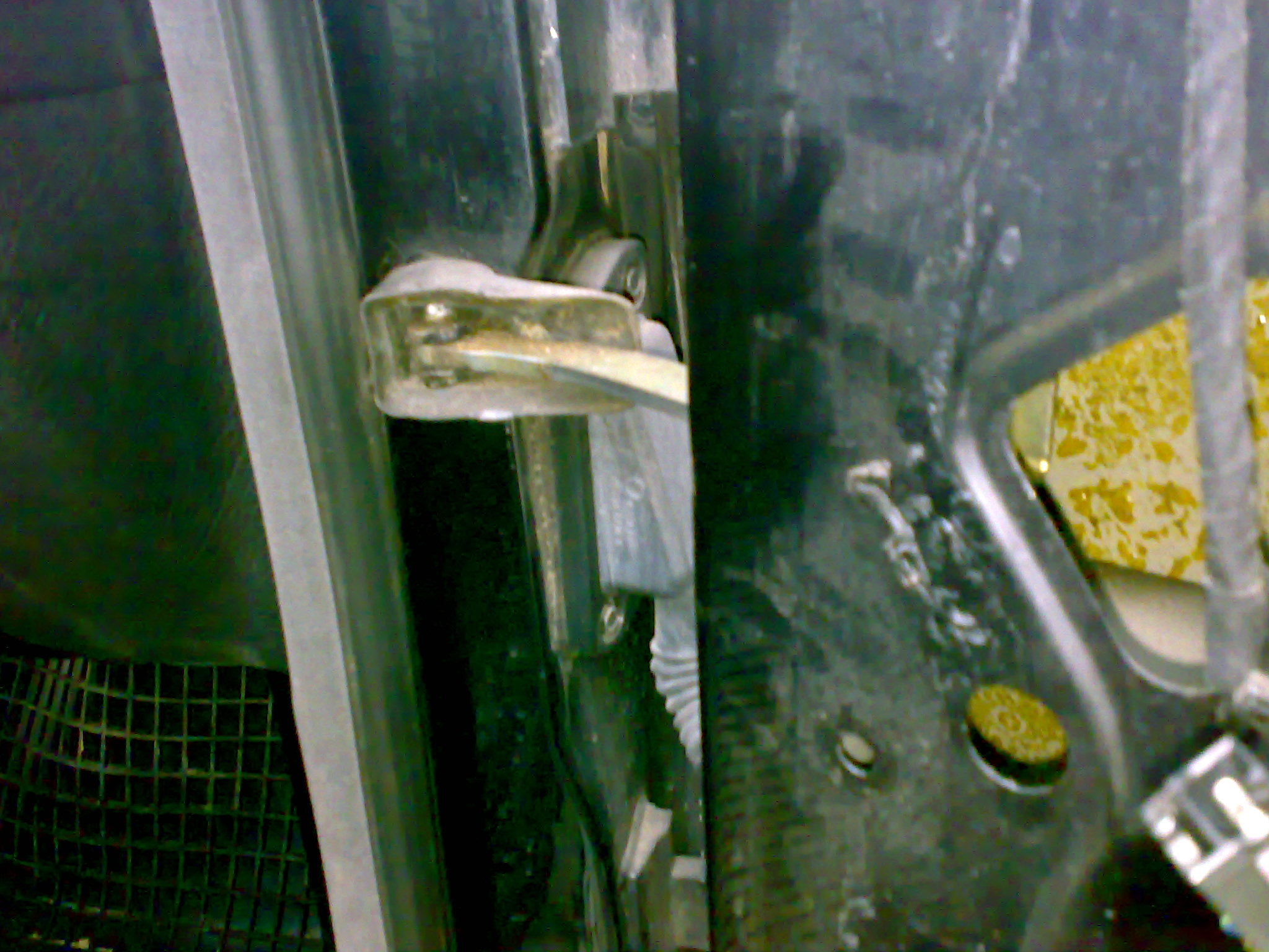

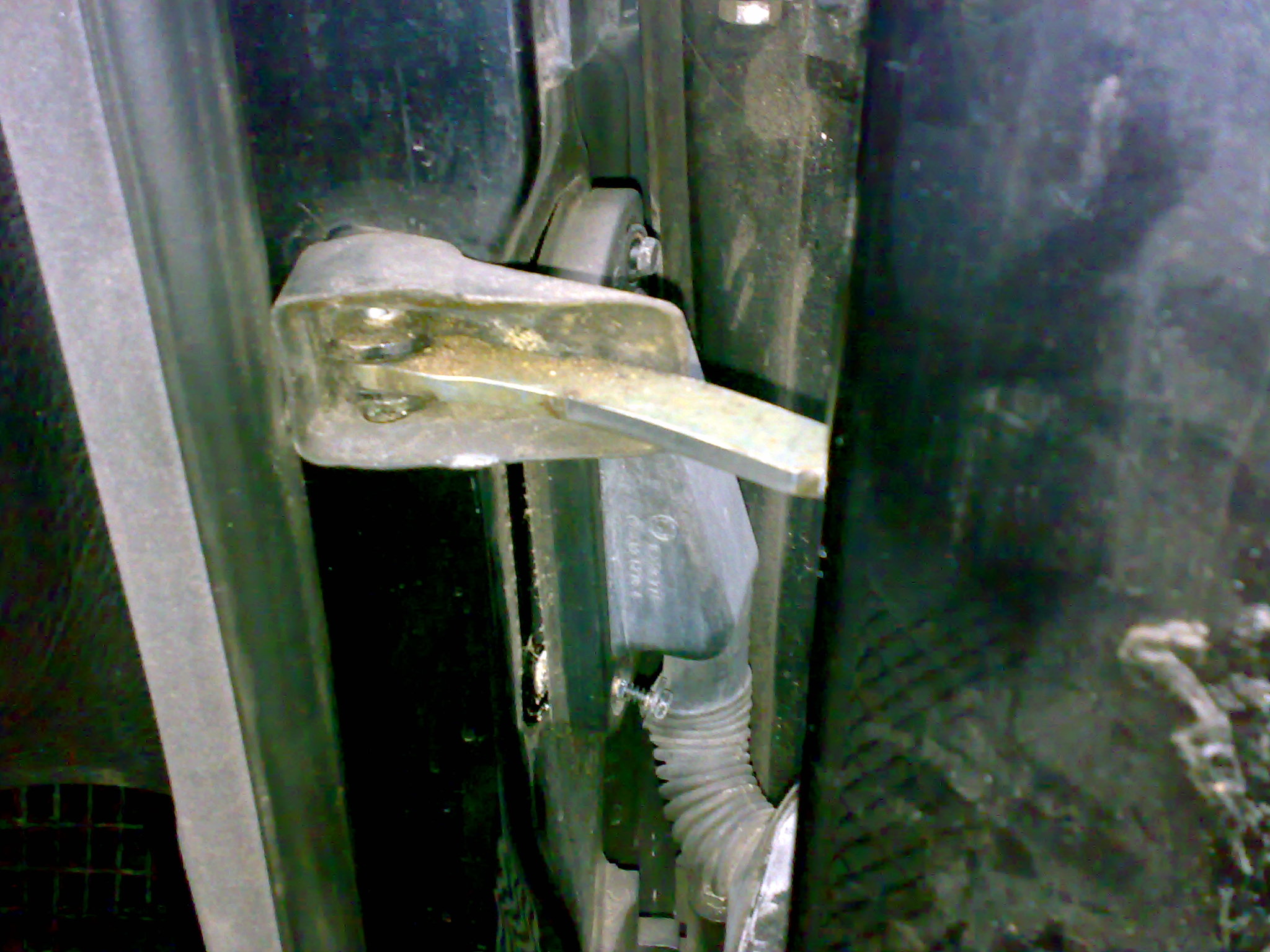

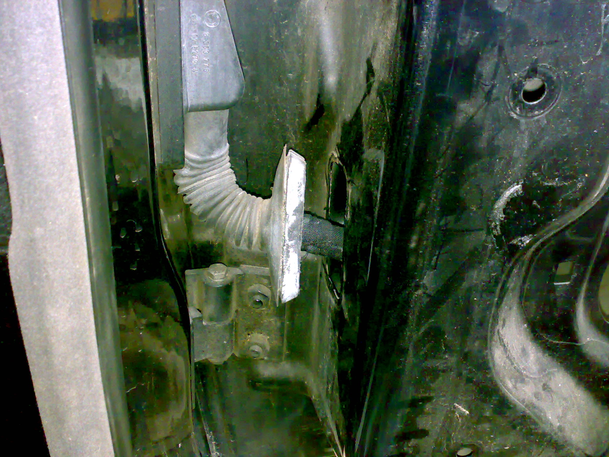

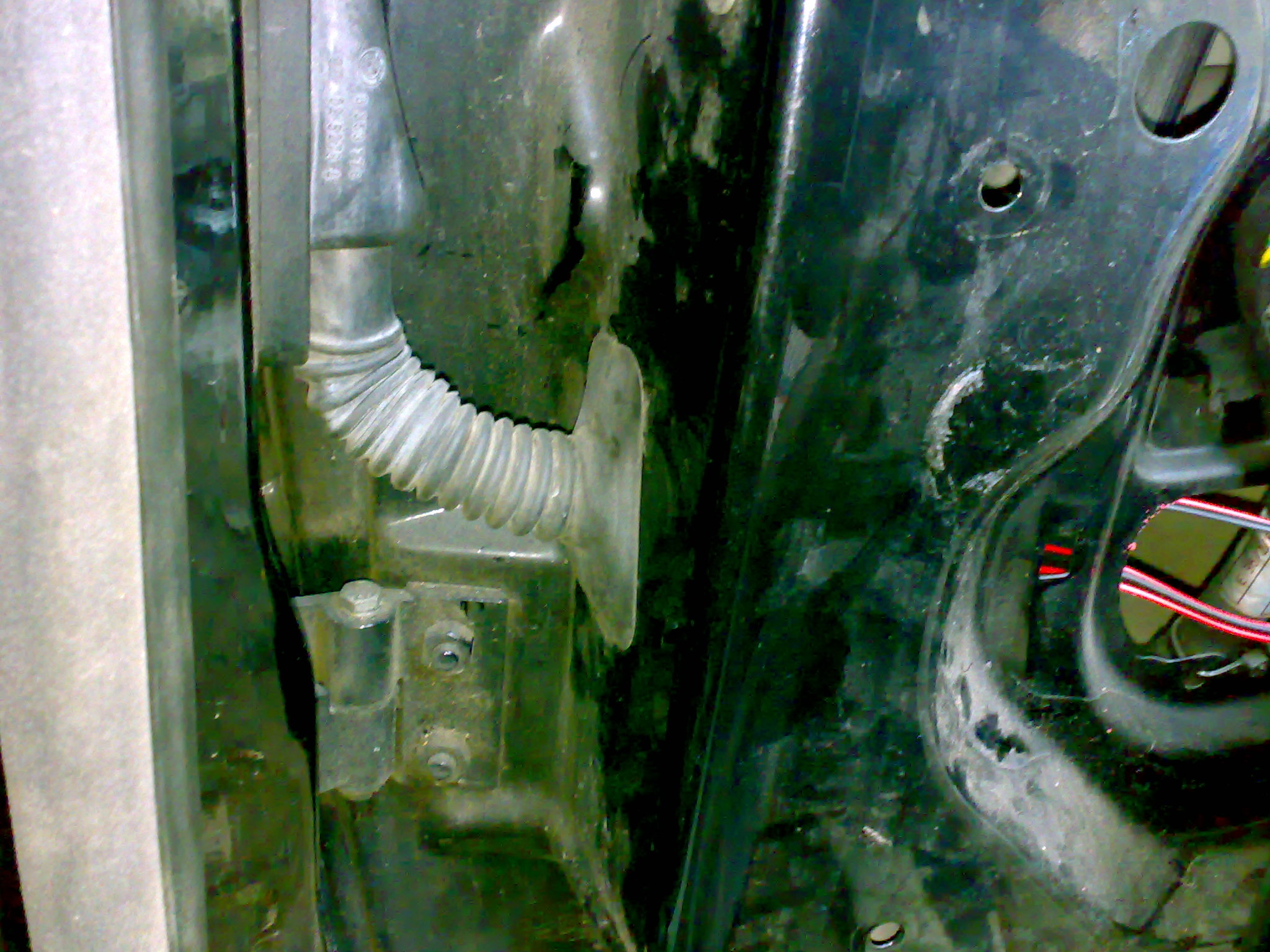

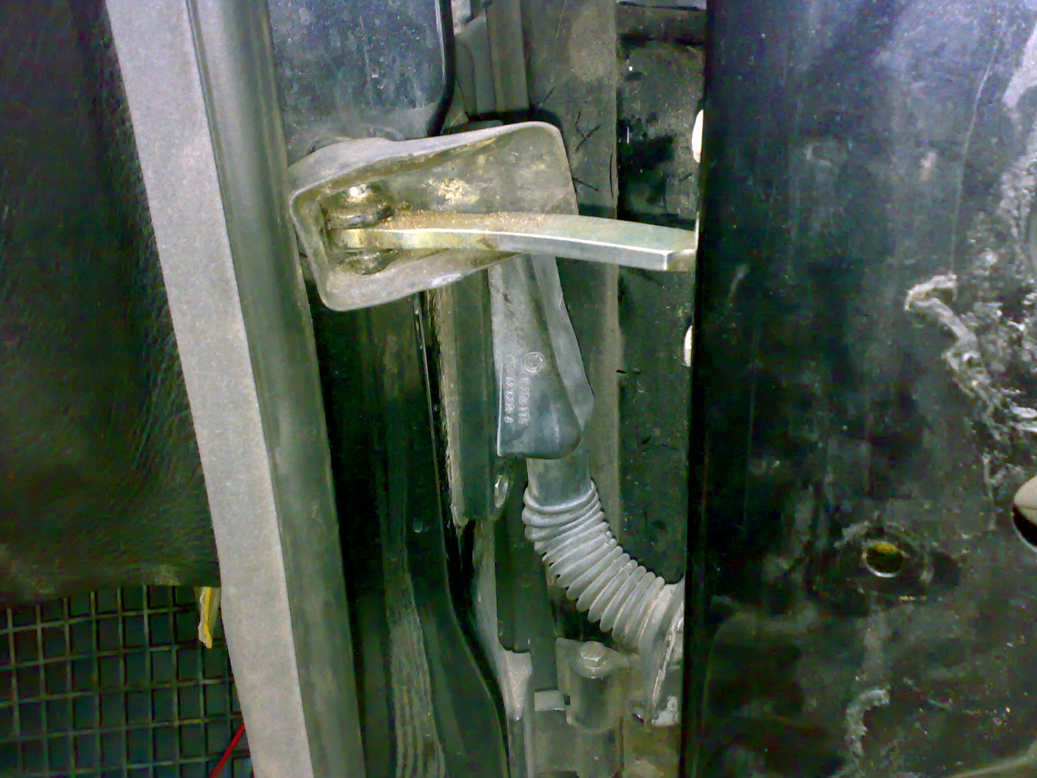

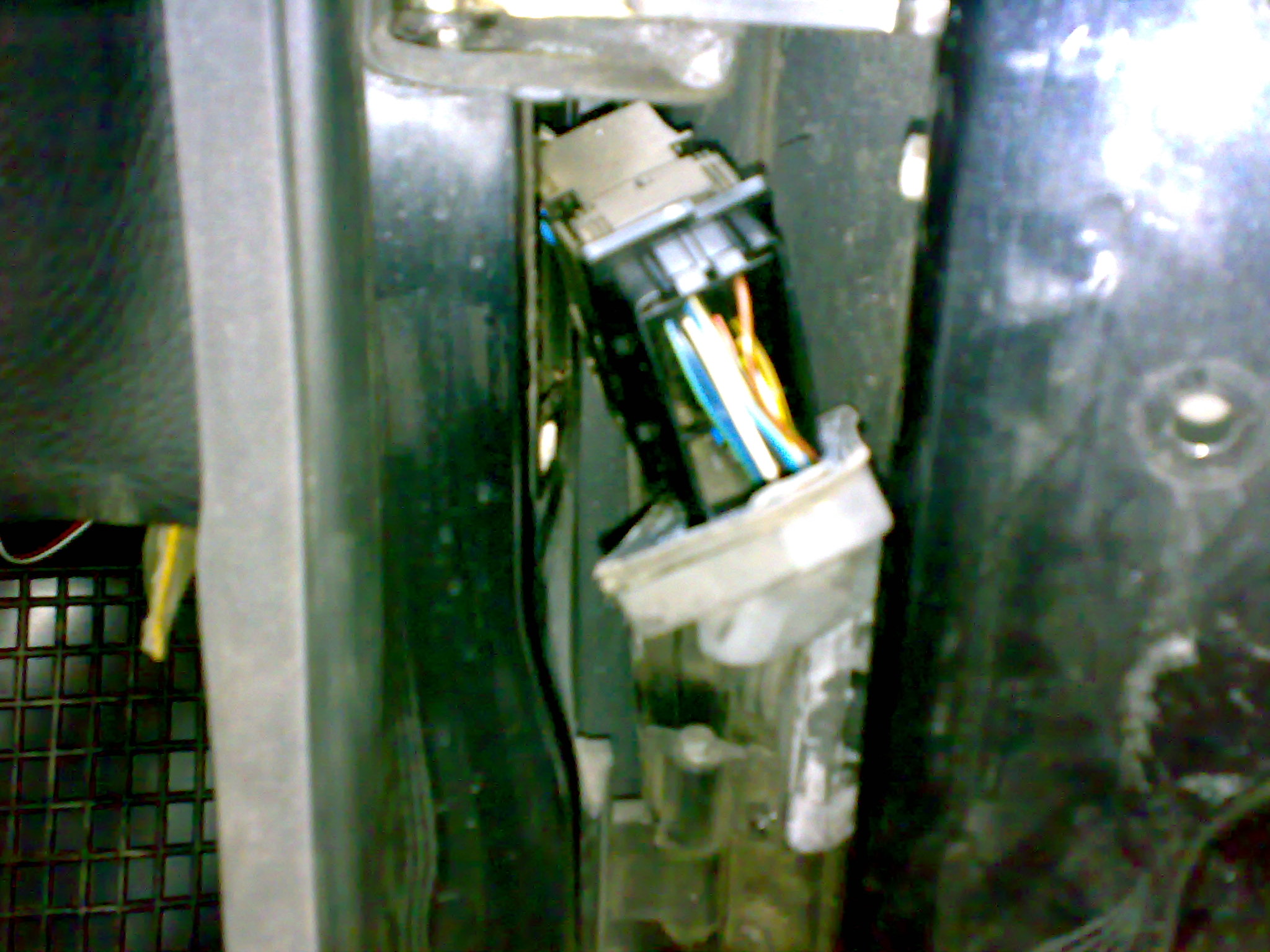

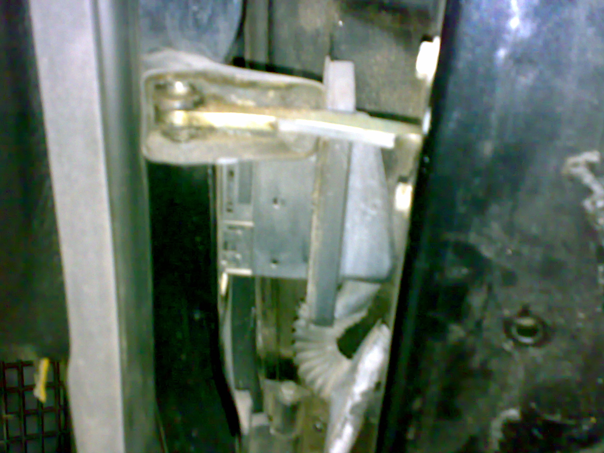

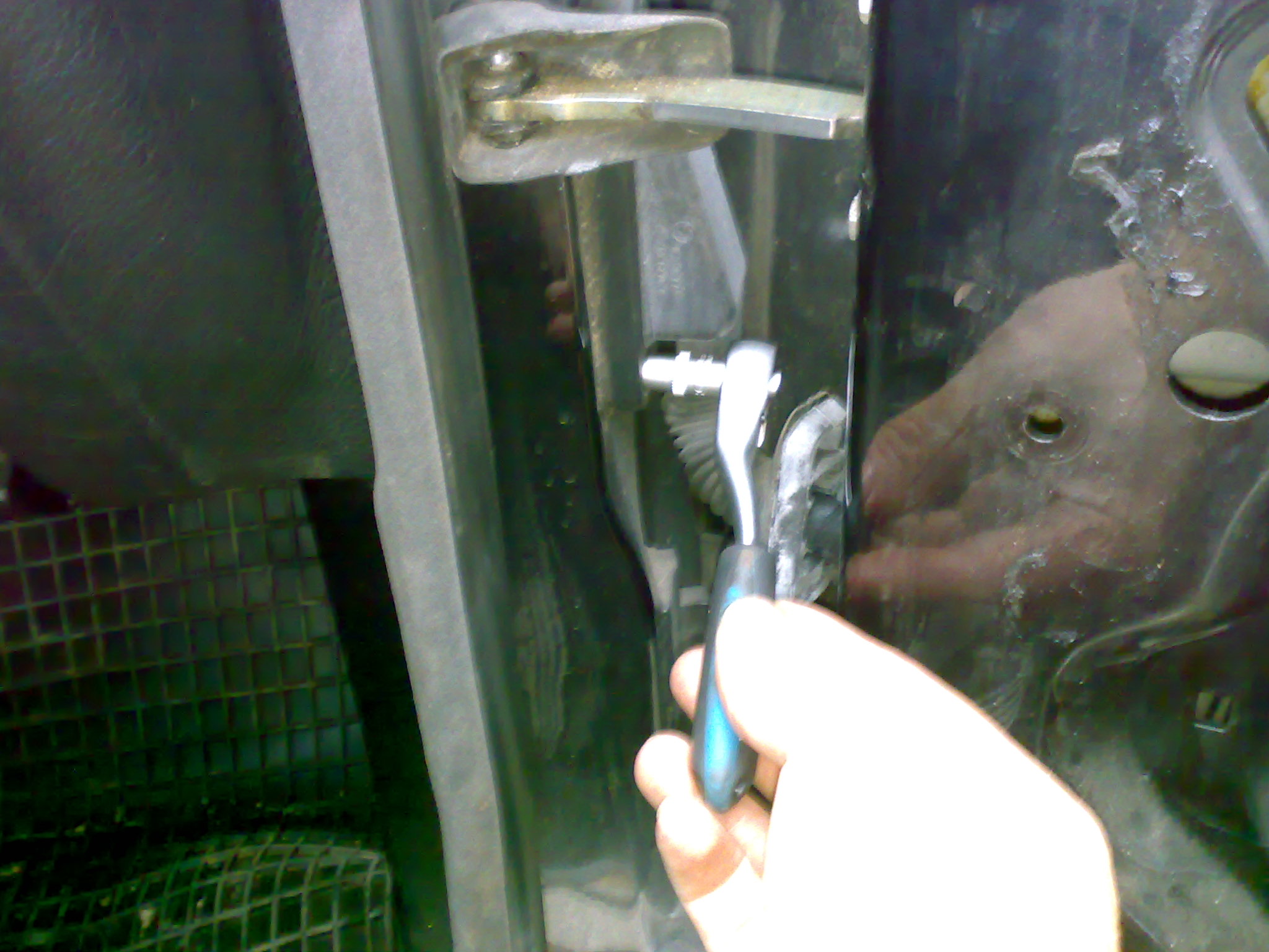

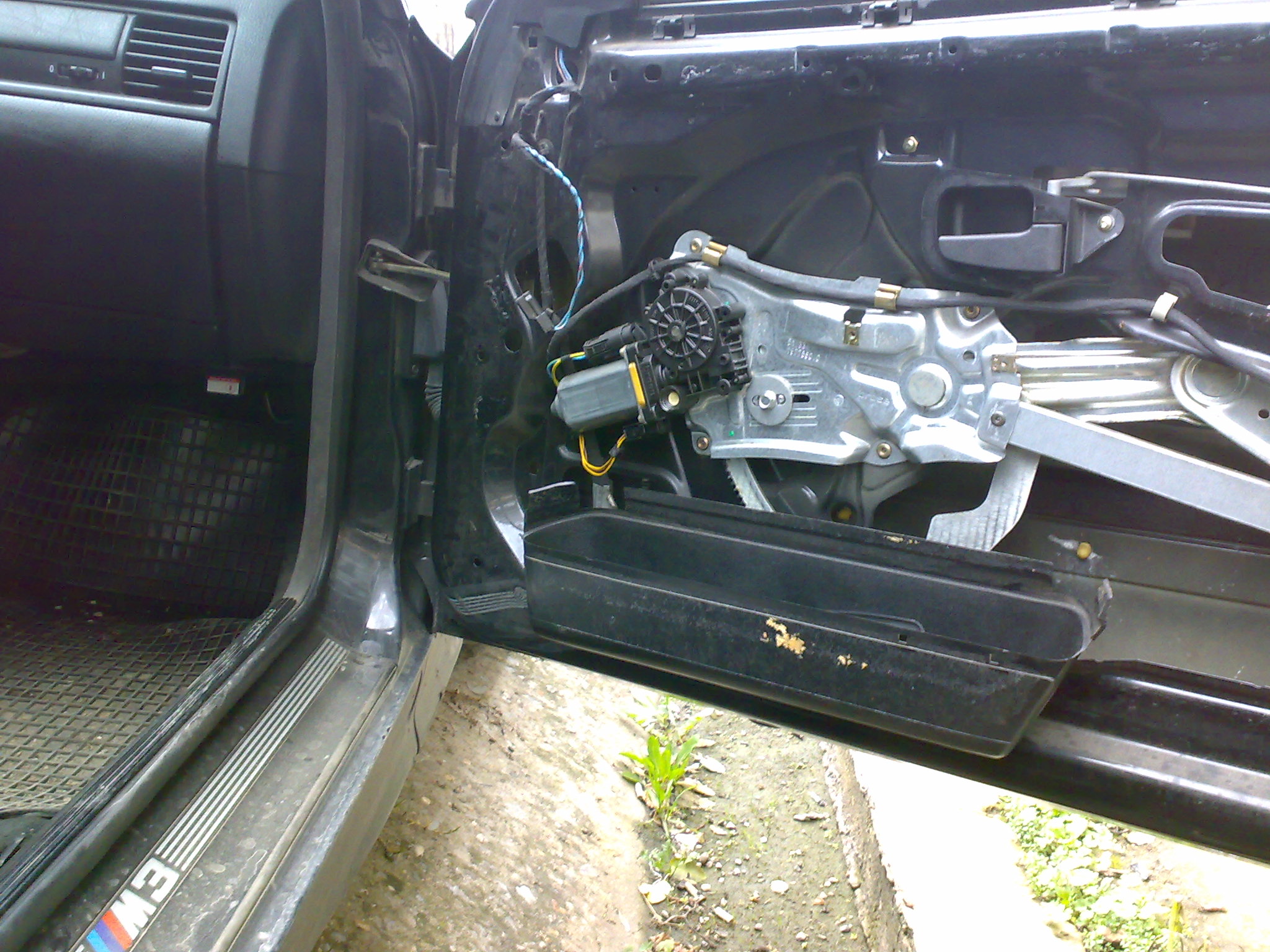

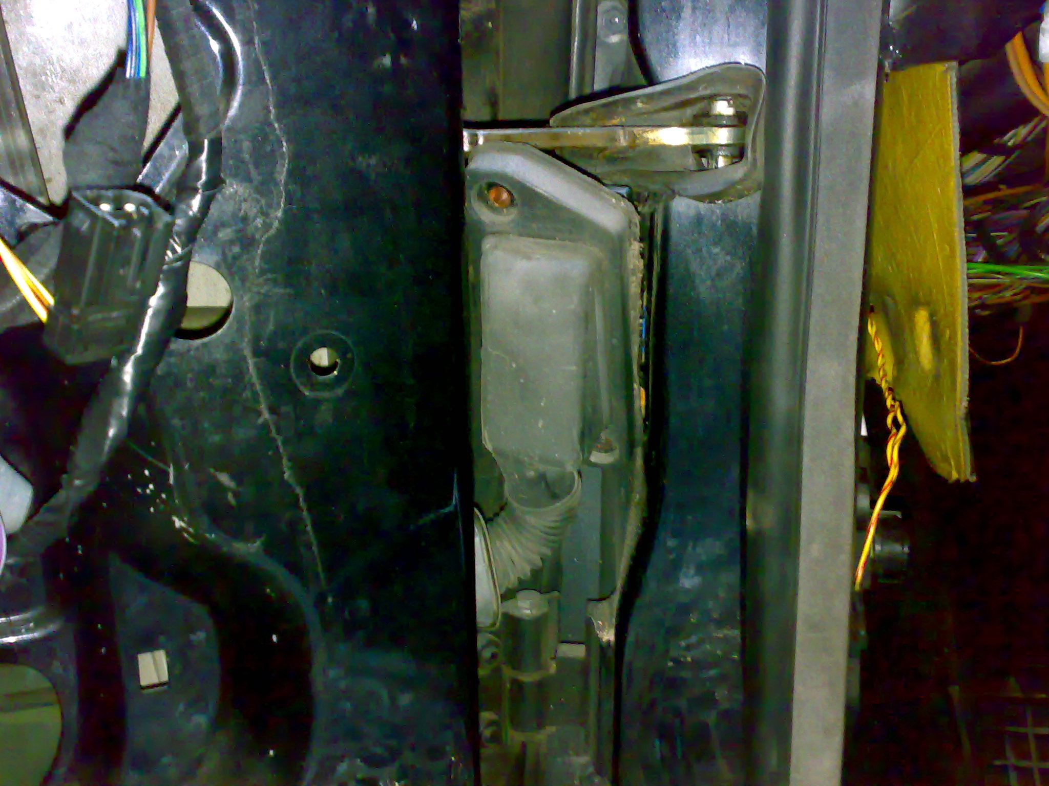

На вратите се развиват двете видии на маншона към купето и се изважда другия край на маншона който е на самата врата(може да си помогнете с някоя отверка), да може да се промушат кабелите.
Края на маншона който е към купето крепи букса, в която се всички кабели за вратата(моторче ел. стъкла, ток огледала, ток централно закл., говорители и т.н.). Тези букси са с доста пинчета, при мен 1/3 са празни. Така като края на маншона там е уплътняващ няма как кабелите, които прекарвах да минават отстрани, затова използвах празните дупки и направо промуших кабелите от там да минават директно през буксата и да влиза в купето.

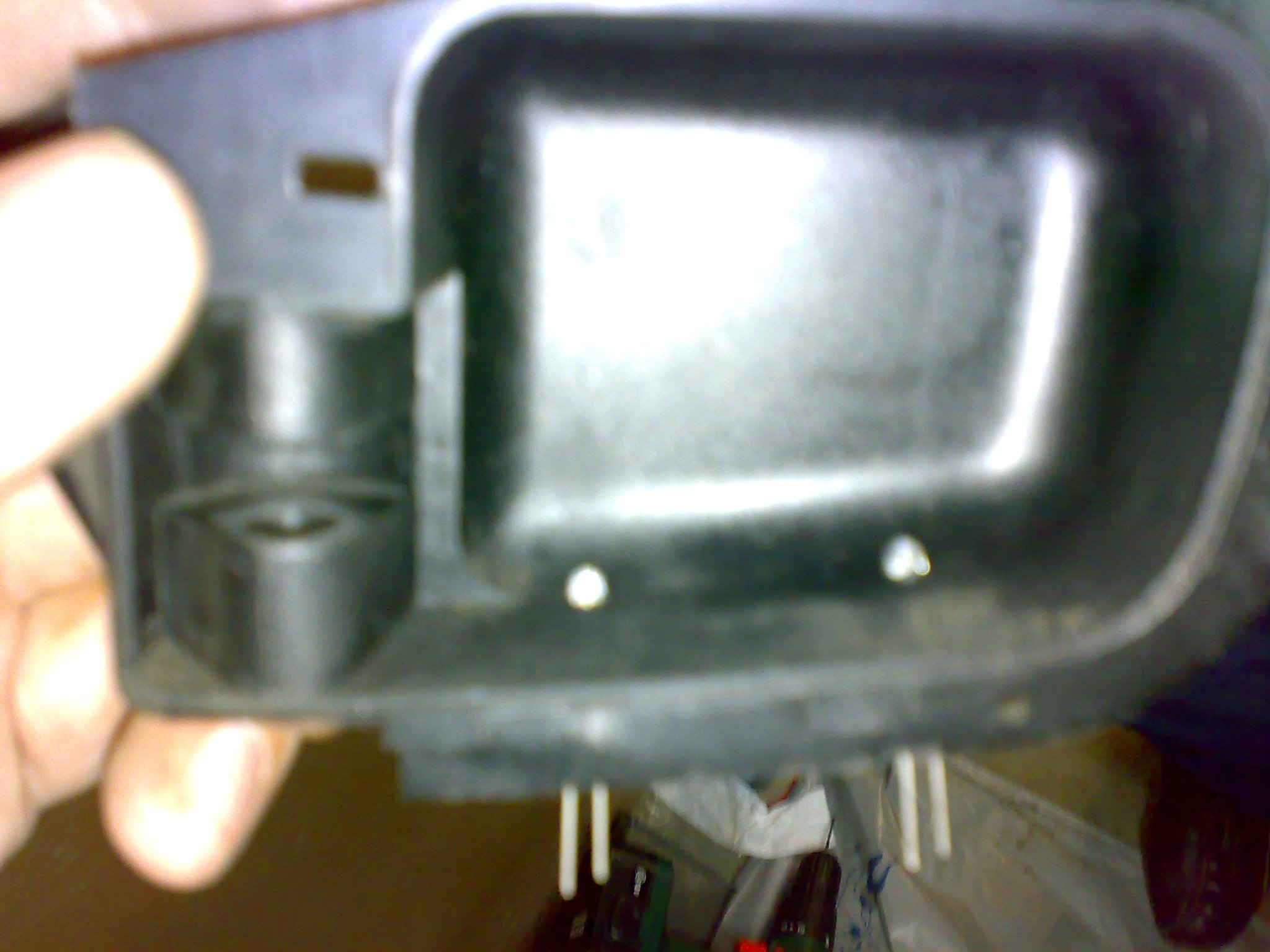

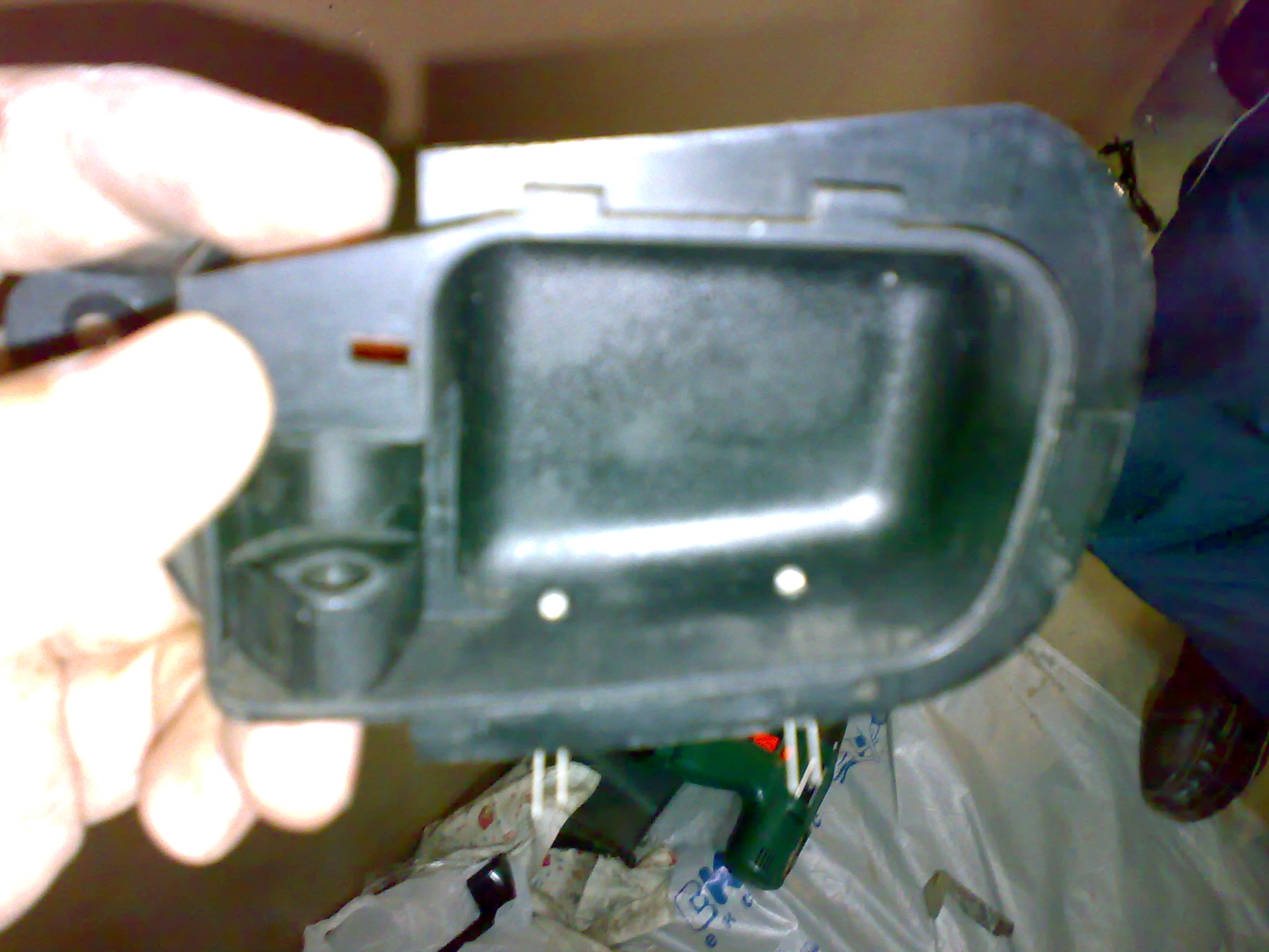

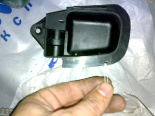

За осветлението в дръжките използвах прозрачни диоди 3мм светещи ярко бяло с син отенък като ксенон 6000к .
Пробивах с винтоверт с бургия 3мм. Диодите направо си заспиваха в дупките.

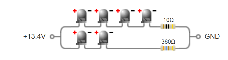

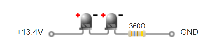

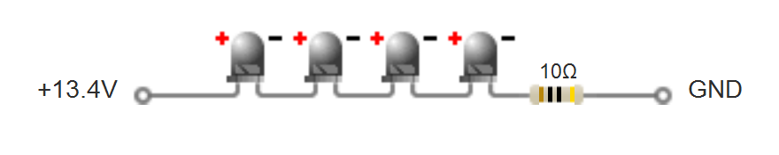

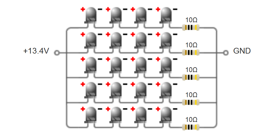

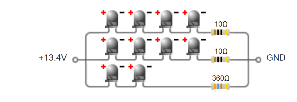

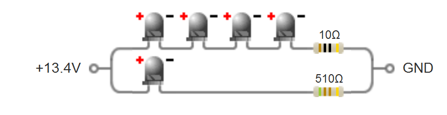

Аз избрах да сложа по 2 на дръжка, което прави следната схема:
Плюс се взема също като за плафоните в краката, може директно от тях или от модула управляващ централното заключване. За повече информация, в темата за плафони в краката тук => viewtopic.php?f=8&t=123688

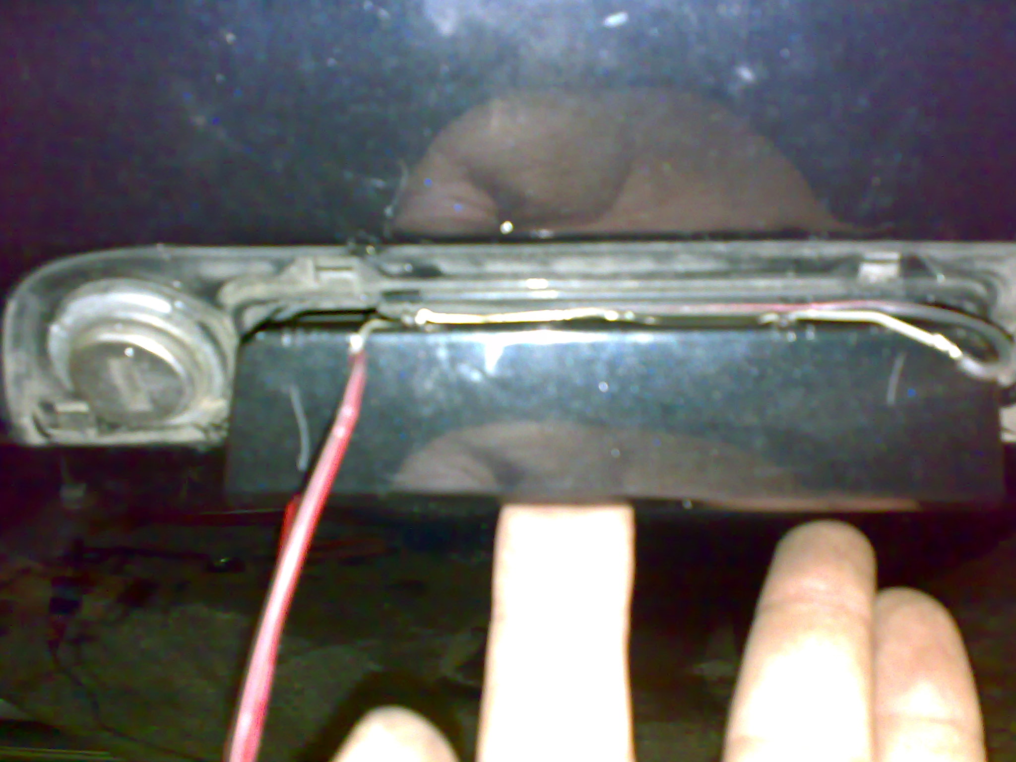

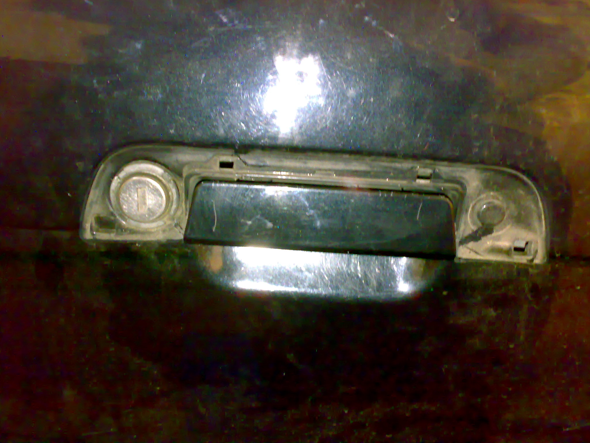

За външните дръжки е нужно само да се махне лайсната.
След това държах дръжката отворена и пробих 2 дупки от долу на горе.
След което нанизах диодчетата и ги запоих. Прекарах и кабел и запоих и него.

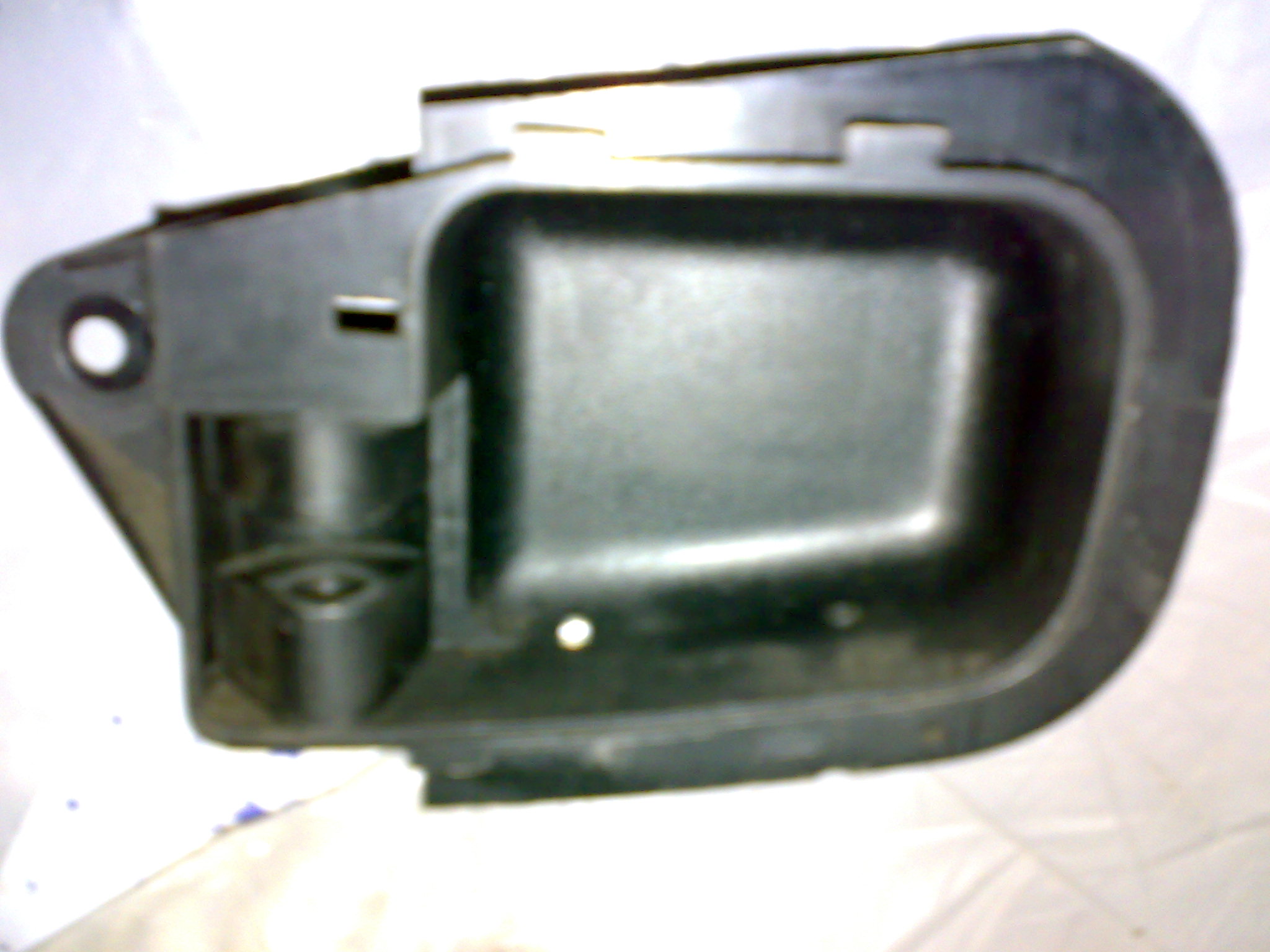

След което, останалите връзки ги правих при вътрешната дръжка.
От всичките кабели които прекарах използвам само 1 за плюс, масата я вземах от самата врата.
Стана много добре, няма силикон, няма вода да влиза (мих я на мивка), няма дръжка да заяжда, и не си личи нищо от цялата операция.

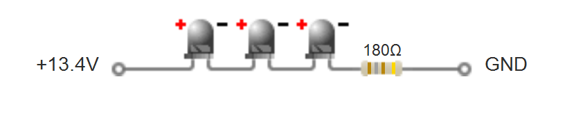

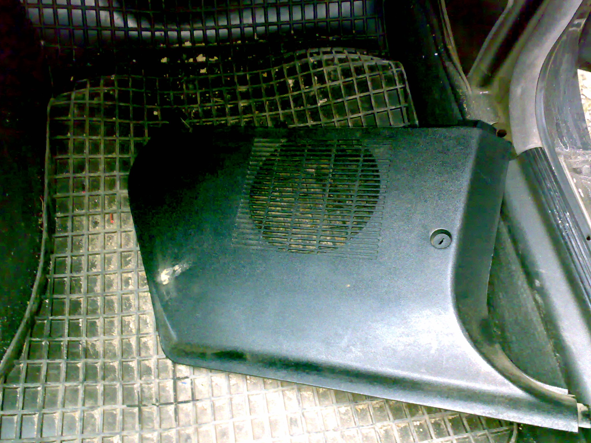

Някой ако иска да си прави комбинация от различни на брой диоди ето малко схеми.
Тези изчислени резистори са само за белите доиди като тези които аз съм използвал. Другите модели има други параметри и ще трябва други резистори.
