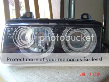

Мнение от In_Memoriam » 07 Авг 2013, 16:13
Няма. Ако ще взимаш, взимай от черната Хела. Много по-близък вид до ОЕМ ще има колата.
Свети много добре и като визия ми допада:
Сребристата е отвратителна.

b00st написа:което е най-грозния фар на хела направен някога, особено хрома е тотална цигания.
Ама пък черната е в пъти по-красива от Depo ;)

По-нагоре и аз съм пуснал снимки.
Ако имаш предвид точно тези Depo, пластмасата им е голям боклук. Едни такива се бяха раздробили много жестоко на колега от форума. Ушите се чупят много лесно. Отделно, че ангелските очи на кристалчета ми се струват доста цигански. Като светене не знам как се представят.
