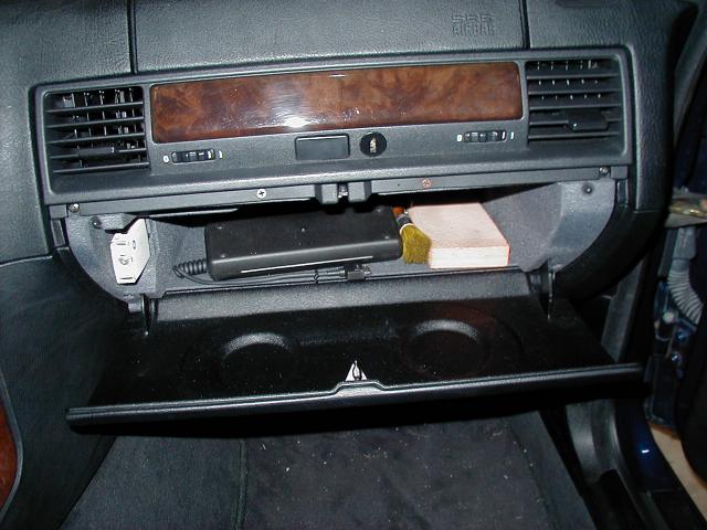

Забелязах че по доста теми това е коментирано но никои не предложи точно решение или къде може да се оправи.Проблема е следният жабката седи леко увиснала и докато караш по дупките издава един леко шп скръцващ шум или хлопане което е доста вредно за нервите управляващият автомобила :) .Опитах се да и смажа пантите оправи се за 1 ден на другия ден пак същото вече сигурно около 100пъти съм я кълнал тая жабка и съм и се злобил ама оправия няма. :evil:

За 5 мин работа ;)
Начи, отваряш жабката и на около 6см от центъра пробиваш с дрелка 2 малки дупки. Слагаш там 2 винта, по- дебели от дупките (около 1.2- 1.5см дължина), така, че да да се навият хубаво и си готов.

добре де това ще го направя ама ми е чудно само как така тия болтове които се забиват в жабката ще държат вратичката по прибрана нали самата вратичка е увиснала и леко скърца хммм

DroW написа:добре де това ще го направя ама ми е чудно само как така тия болтове които се забиват в жабката ще държат вратичката по прибрана нали самата вратичка е увиснала и леко скърца хммм
Истината е друга ,бате.С годинките на дондуркане на нашите коли по германско и италианско ,пластмасата(около ключалката) се е улягала под теглото на вратичката и споменатото дундуркане.Поне моята (отворена)като я погледнах странично от вратата ключалката беше значително по- напред,така с винтовете се прибира тази гърбица... :winky:

Митко Ганчев написа:Аз правих тая интервенция преди около седмица, да ви кажа има някакъв ефект но пак не се затваря напълно :(
Мите,при мен винтовете са по близо до ключалката,а освен това(за турбо ефект :mhihi: ) свалих кукичката на вратата и чукнах повърхността която влиза в ключалката леко навътре.Ако някой се навие на това да внимава куката е алуминиева,чукнах я със дърво,лесно поддава.

И аз пробвах да сгъна куката малко с чук. Веднага се счупи после ходих до Камор за нова струва 4лв.ама я нямаше и я чаках една седмица.Та внимавайте...

Аз пък сега ще пробвам с магнити -там където колегата е сложил винтчета (снимката) ще сложа малки но силни ;) кръгли магнитчета -пробвах така за пробата и става ще сложа пък ще споделя после кое как защо и т.н.
