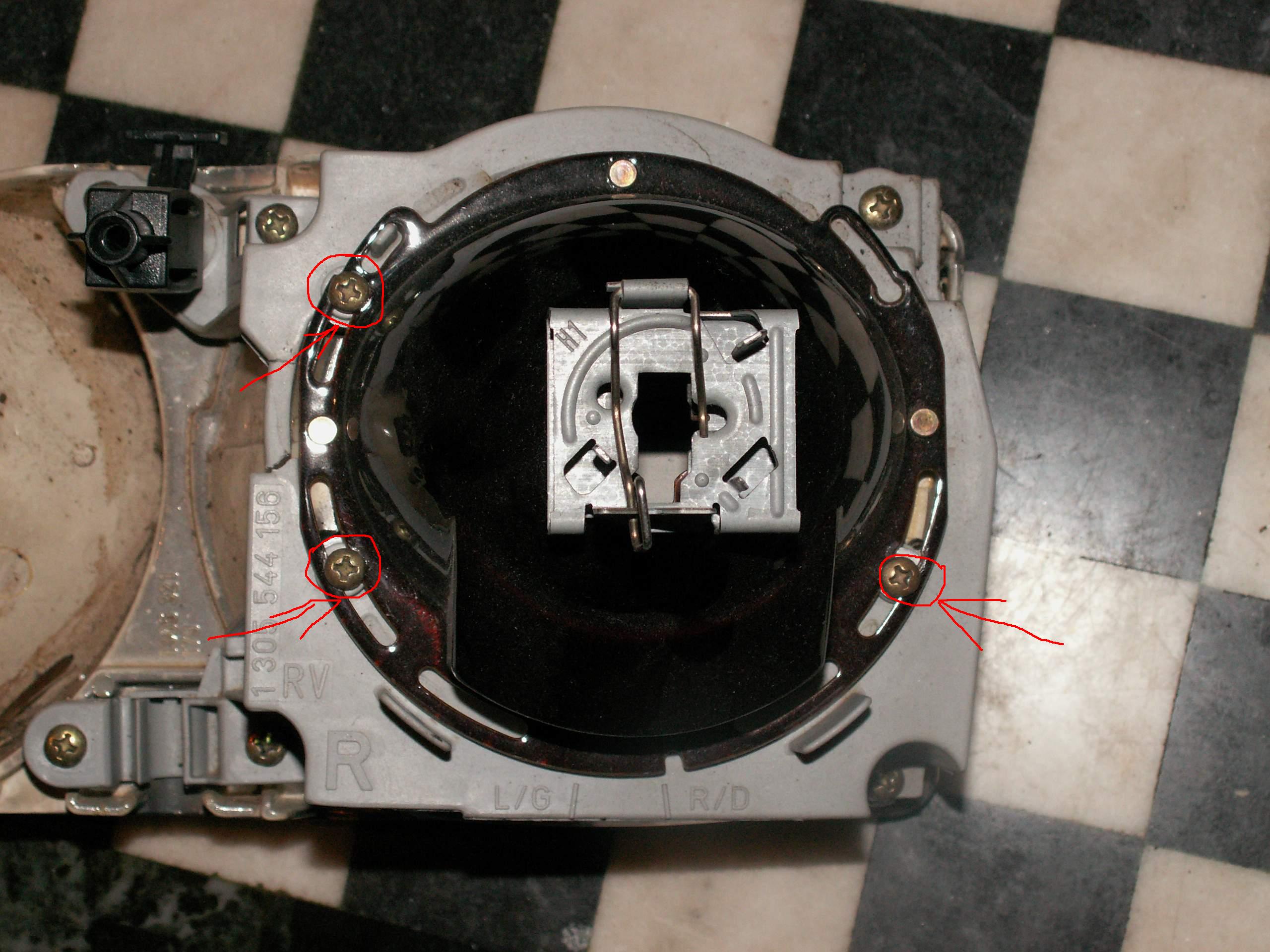

Разглобяваш фаровете, вадиш рефлектора и на гърба ще видиш това:
Развиваш трите маркирани винта и завърташ лупата наляво
П.С. този рефлектор на снимката е от европейска кола, та може и да е малко по ралично на "английския".
