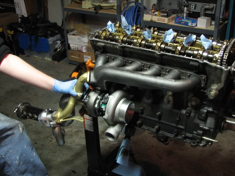

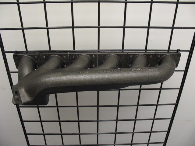

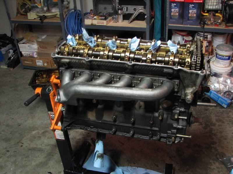

Гледам 1 колега в подфорума "продава" е пуснал турбо кит за продан и всичко ясно до тук :D ама колекторите който предлага (на снимката) не са ли кофти за турбо ... В смисьл до колкото сьм чел , не е ли по-добре всяка пьтечка до всеки цилиндьр да има една и сьща дьлжина ? В смисьл че иначе работата , примерно на 6-ти цилиндьр няма да е толкова добра (в смисьл до него ще стига по-малко нагнетен вьздух) ?

те така изглежда качествен колектор, който няма да се спука при първата гонка, но цената е колкото на целия кит на който си хвърлил око ;)

Китайските вършат работа ако ги дадеш на някой майстор аргончик да повтори всички заварки с аргона, особено на турбо фланеца и местото където се срещат всички рънъри , най вече отвърте имат голяма нужда от повтаряне. И също може да завари няколко пръчки като шини между фланеца на турбото и главата за да поемат тежестта на турбината и да издържа на повече вибрации.

Не сьм хвьрлил око , но това няма значение . Не ме разбрахте май ... Питах относно пьтечките до цилиндрите ... Защо не са еднакви по дьлжина пьтищата ? С този колектор , стигането на нагнетен вьздух до 6-ти цилиндьр не е ли зор в сравнение с 1-ви ?

а как така стигането на нагнетен въздух до 6-ти,това е изпускател,не играе роля според мен в нагнетяването към турбината,а в първичноста на нагнетяване на всеки от цилиндрите :D

Шефе тва е ИЗПУСКАТЕЛЕН колектор, къв въздух трябва да стига по него ? :)

Иначе не е зле да са равни по дължина но не е абсолютно задължително, при БМВ няма място и без това.

тоя "турбо кит" става единствено да го сложиш на някое дизелче, което се ползва за генератор или нещо такова.....като го гледам освен да ти кажа, че е пълен тъшак, друго не ми идва..........

защото такова събиране на всички цилиндри в едно се ползва обикновено при стационарни двигатели.
