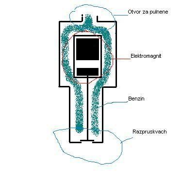

sonny написа:Цено, искам да ти вида технологичното разяснение![]()
Значи, ще обясня нещата принципно, не гарантирам точност в мерките.
Да започнем с това как работи дюзата за да мога след това да обясня и другото. Т.н "дюза" предтавлява елктромагните клапан. Неговото отваряне дава възможност преминаването на безнин.
Нахвърлях една много примитивна, принципна схема на работата на един инжектор
На схемата се вижда:
- входа за пълнене на дюзата с бензин.
- електромагнитен клапан
- разпръсквач
На тази схема електромагнитния клапан не е сработил и вюзата е "затворена". Когато обаче на електромагните се подаде импулс (от ЕКУ-то или друга електроника) се надлюдава следното :
Eлектромагхнита е отворил разпръсквача и горивото преминава през дюзата под налягането което е направило бензиновата помпа. Затова и дебита на дюзите се смята/дава под определено наляга, защото една дюза с даден отвор под едно налагане ще има един дебит, при по гомянало налагане по голям дебит и така.
Та въпросната дюза е отворена и бензина е потекъл.
Въпроса е защо не може да ползваме голям инжектор за да подаваме малки количества бензин - за празен ход например. Ами гледайки схемата си представете, че за да имам 500цц инжектор то той трябва да има достаъчно голям отвор при разпръскавача за да има този дебит. Сега обаче на нас ни трябва много по малък дебит. Както знаем от други теми (справка темата на Алекс не помня обаче в кой форум) всяка дюза си има минимално време за реакция, т.е времето необходимо за да се отвори инжектора, и времето за да се затоври. Тази величина е приблизетелно еднаква за повечето инжектори. Значи ако кажем, че ще за празния ход са ни е необходими минимално товаряне на ижектора, то при 190цц инжектор това време ще е предостатъчно да подаде необходимото гориво, но какво става при 500 цц ? Взимаме предвид минималното време за един цикъл (отваряне/затваряне) и следва, че при същото налягане този инжектор ще подаде доста по гояламо количество гориво, с което ще се вложи сътоношението въздух / бензин и от там и стабилния празен ход на двигателя. По принцип ако на един двигател работи стандартно с 190цц дюзи, и те бъдат подменени с 250 цц, то ЕКУ-то пак ще успява да догоди що годе нормален празен ход, регулирайки работата на дюзите, като взима предвид показанията на ламбда сондата и намалява подавниете импулси към инжекторите. Това обаче не важи с случая когато пдоменим 190цц инжектори с 550цц.
