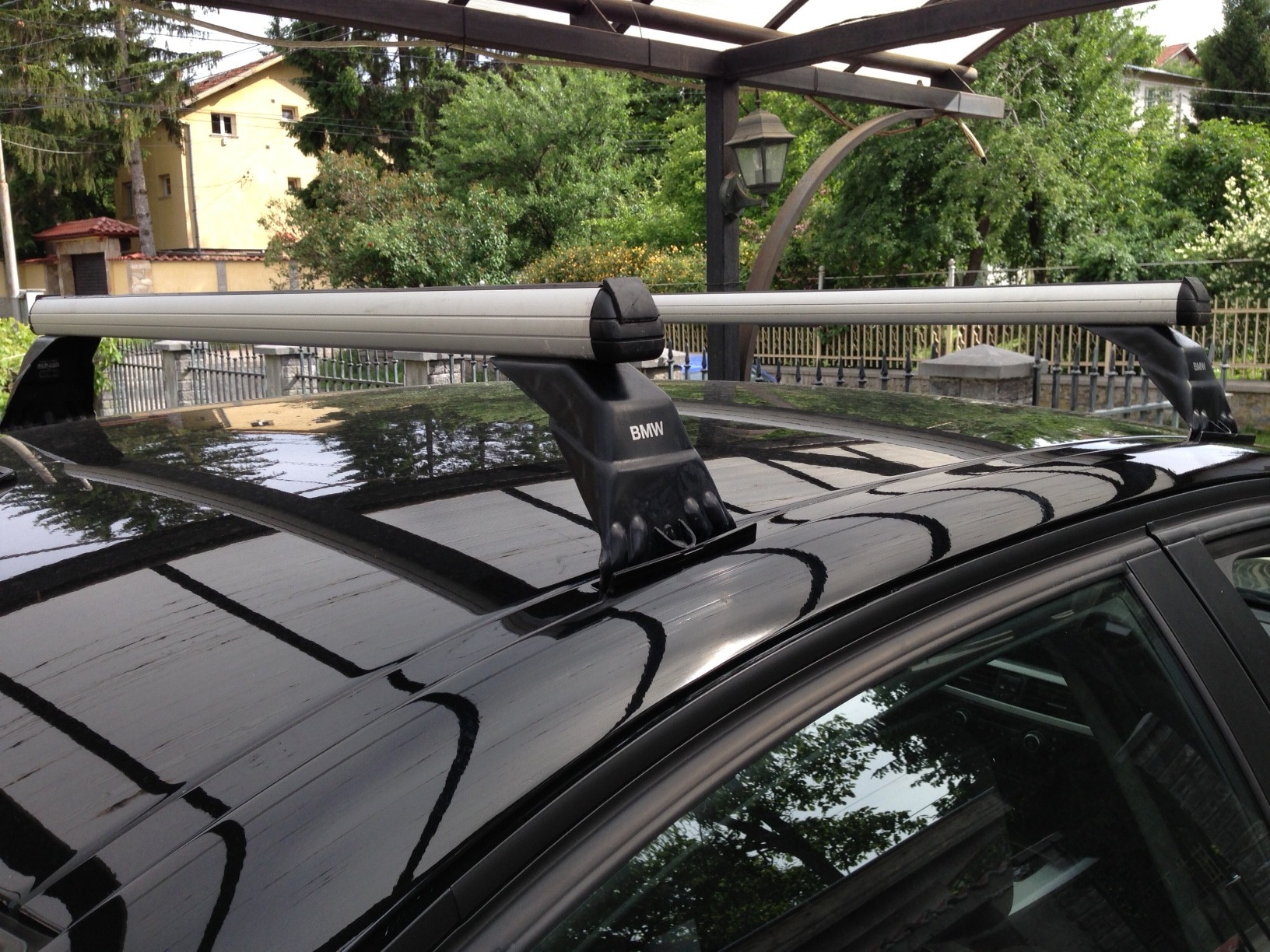

Тъй като ми притрябва спешно багажник и не успях да си намеря (в кратко време), реших да взема такъв от е46 и с дребни преработки, се оказа, че пасва доста добре :D

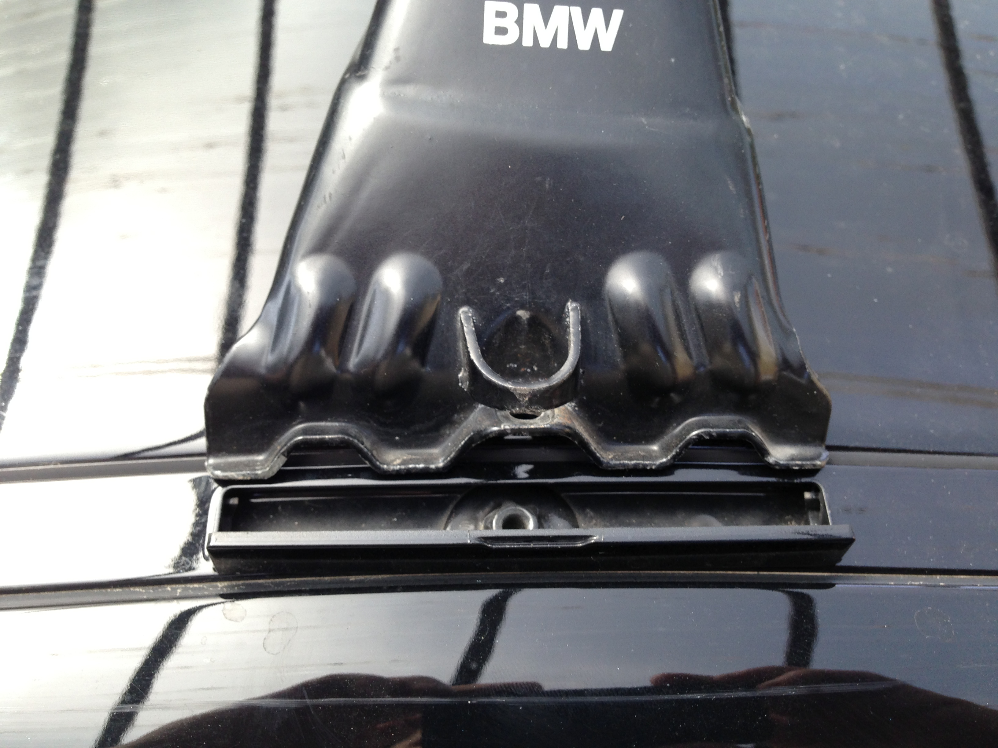

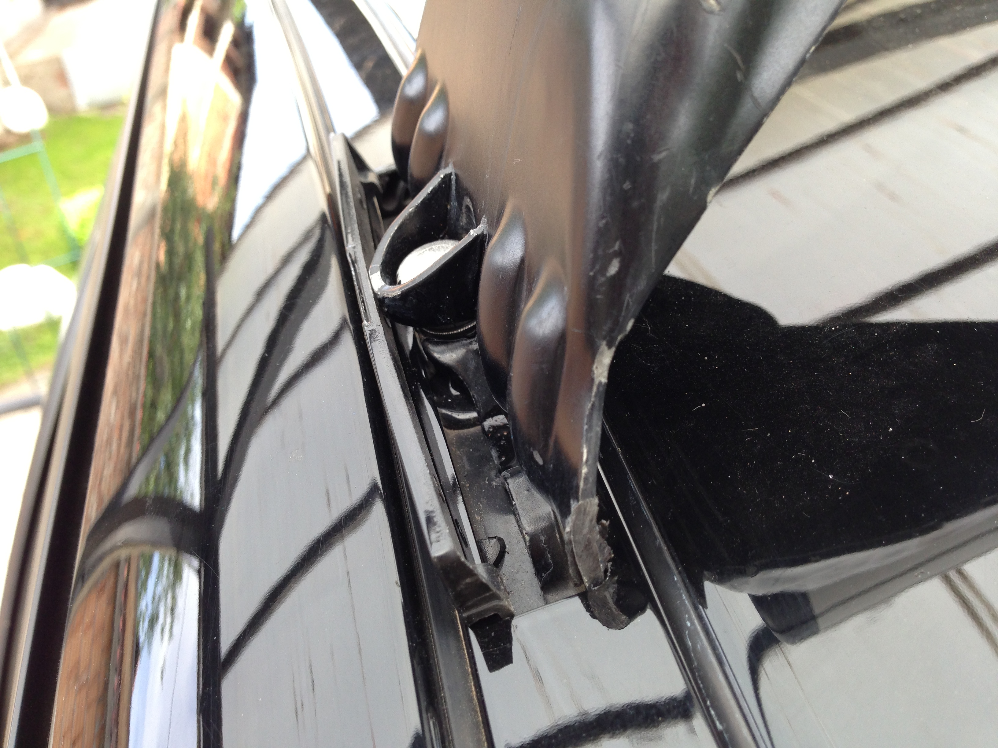

Като се наложи "лапата" се оказва, че е по-широка от предназначеното гнездо
Отнема се по 5мм от двете страни и "лапата" влиза идеално
Капачето стои малко под напрежение, но смятам, че не пречи
Воала
Общо взето съм доволен от резултата :bchug:
Багажника е : Base support system PROFIL 2000 82719408587
Монтира се на е46 и е39 и върви около 100 кинта на старо
