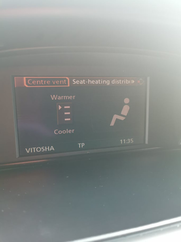

Колеги аз реално нямам други настройки освен тази:
Как да направя да духа където аз искам?
Също така, дори да го сложа на warm, паааак централните духалки не духат мн топло...
