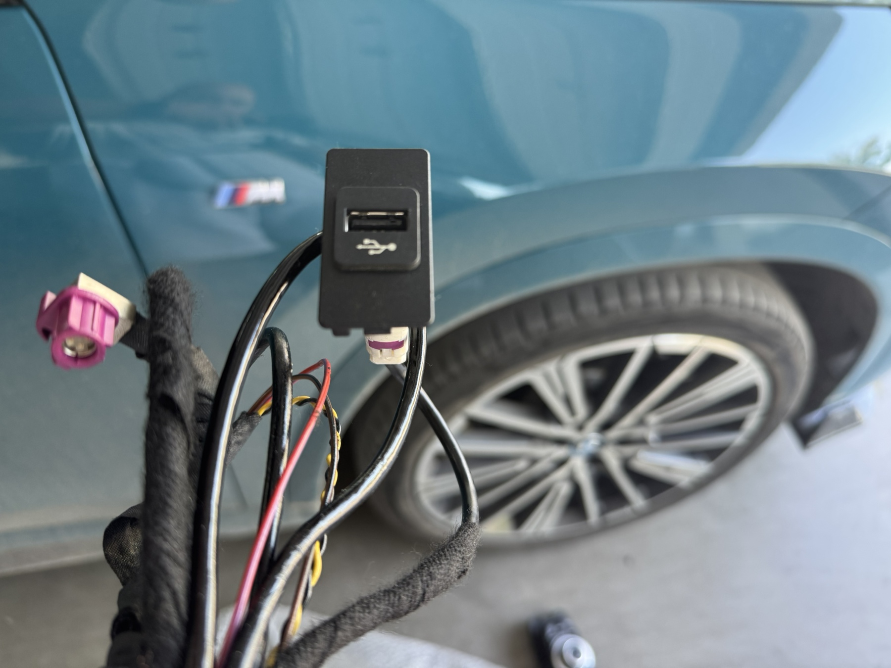

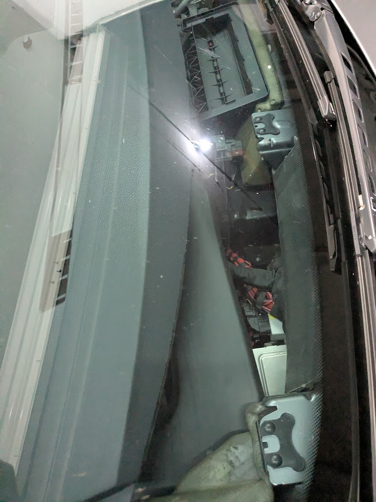

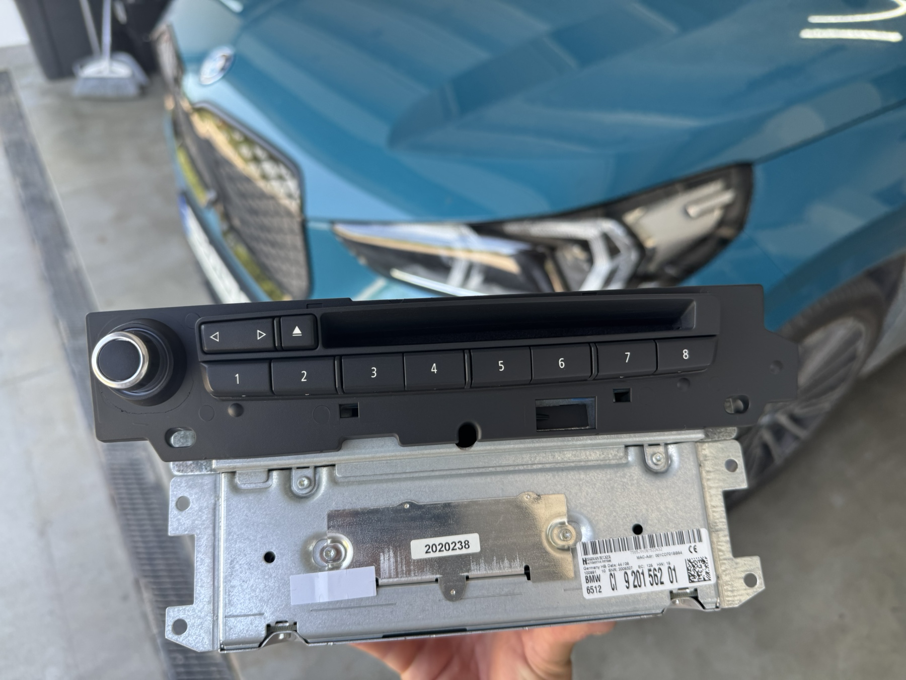

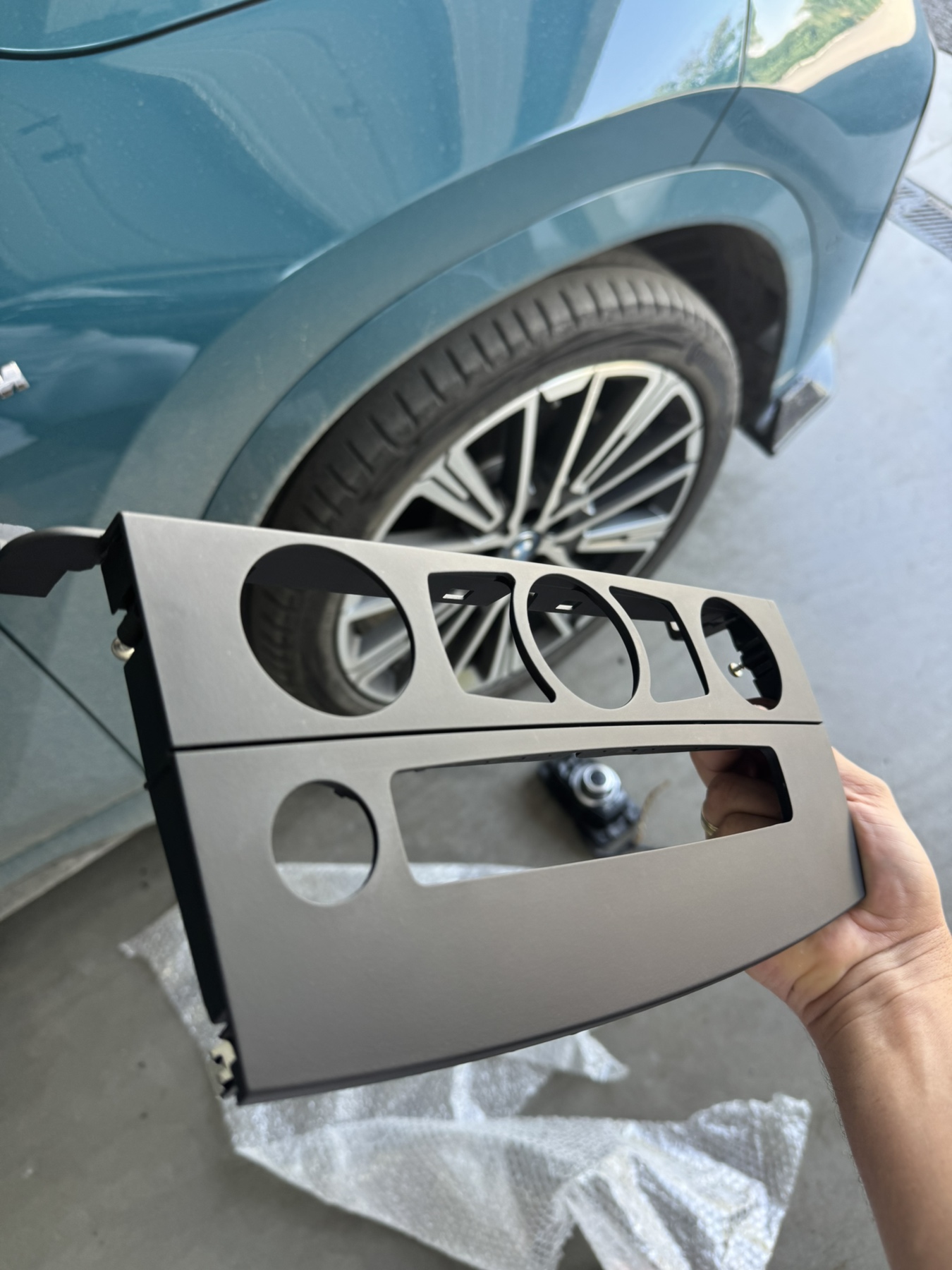

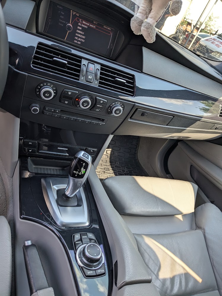

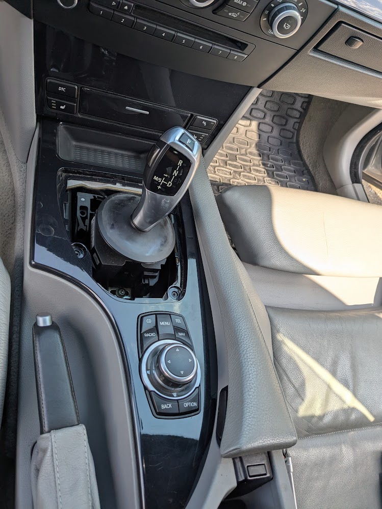

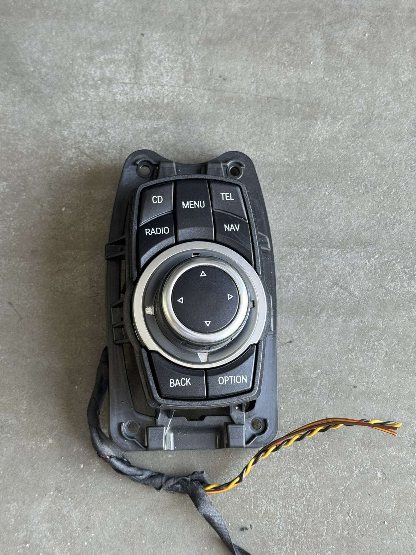

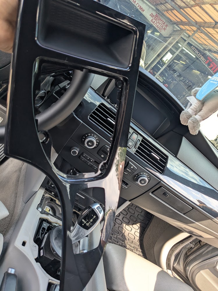

Така и няма звук и моя милост като един виден бмв-ист с опит реших, че проблема е в CCC модула и така викам айде дойде момента да минем на CIC. Ето и комплекта който взех:

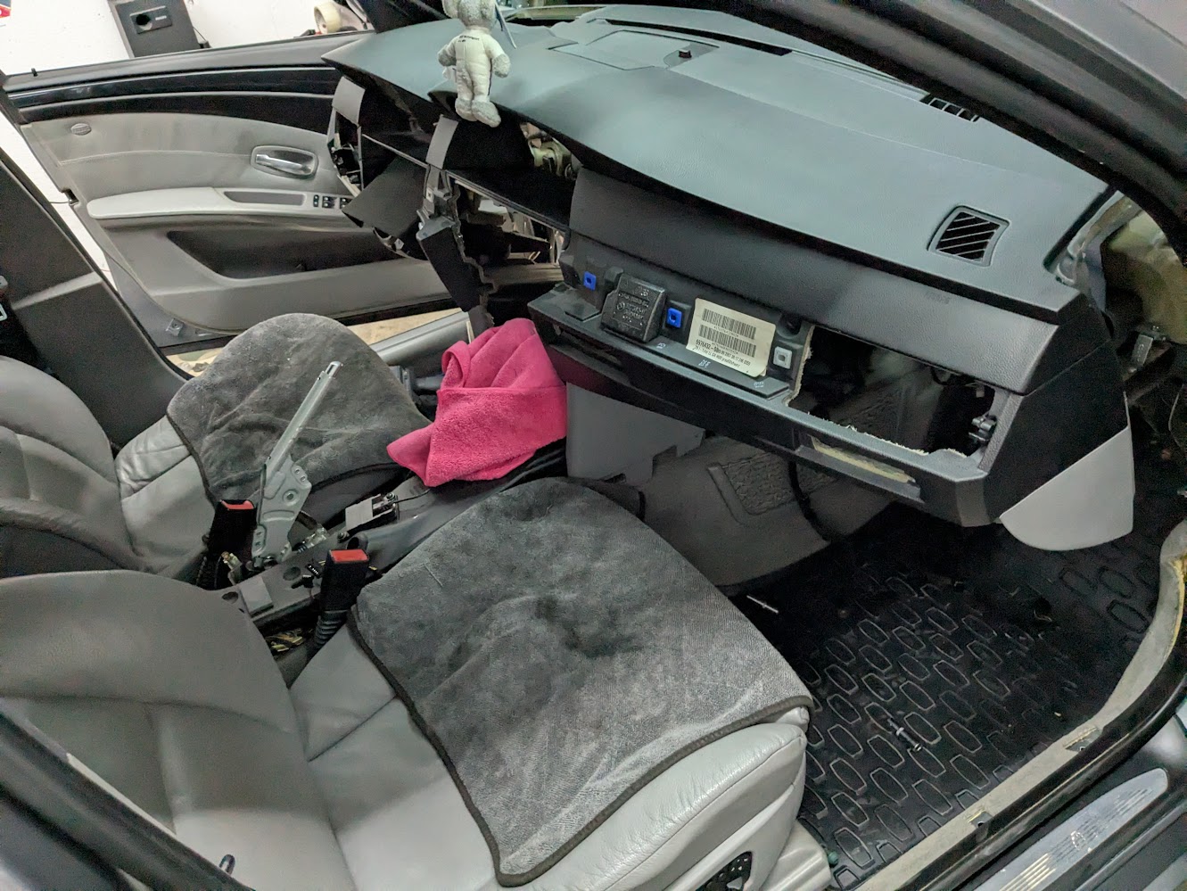

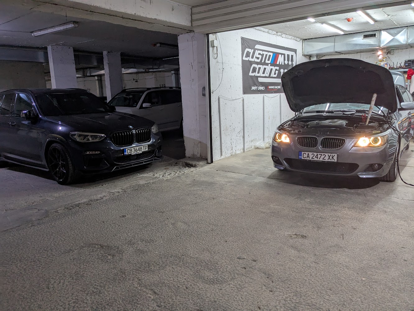

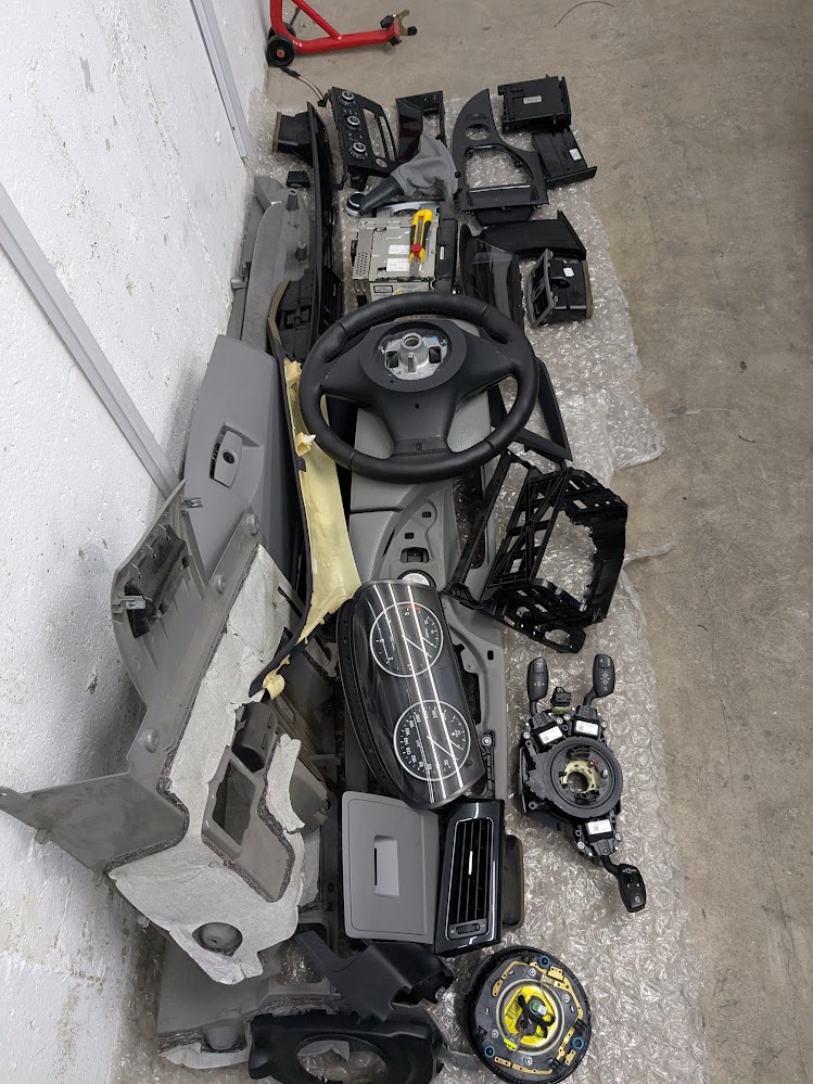

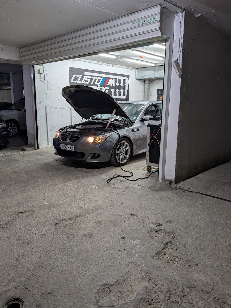

Значи говорим си с колегата от който я купувам е честно няма такъв пич, един път да попадна на такъв готин и точен човек и му споменавам за причината заради която я взимам и той погледна колата и ме пита с Logic 7 ли е и има ли head up. Тя е и с двете колата, но предишния спобственик ми беше споделил, че head up-а му прави проблем и верно като го пусках стой един червен прозорец и нищо друго, сега го пуснахме въобще не тръгна. И човека вика проблема ти е, че като изгори head up-a и колата е с оптика всичко по веригата натам спира и за късмет имаше head up, купих и него и ме прати при брата на жена му защото заради head up-а трябва да се сваля и цялото табло и от Пловдив направо поех към София при Влади и Custom coding. Значи за Влади мога да кажа само няма такъв човек просто всяко движение премерено, като машина доста разглобихме и нищо не счупи и ми обърна внимание в неделя за което само мога да бъда благодаре.
Тук е момента да направя паралел и да обвържа timeline- a с темата на Кроки, това цялто нещо се случва точно по времето в което четох във феиса драмата как жената на този пич в Бургас дето реже на машина ластните за по-големия контролер е сгазила неговата ластна и са я счупили. Начи бая треперах като пращах другата седмица моята щото този пияно лак няма намиране, опаковах я здраво и стисках палци да не я сгазят. След 2 дни пристигна обратно.

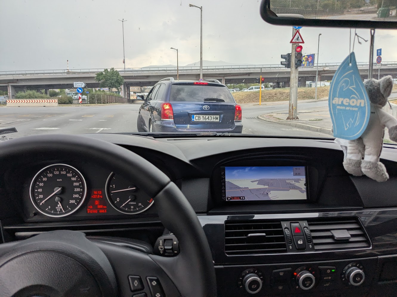

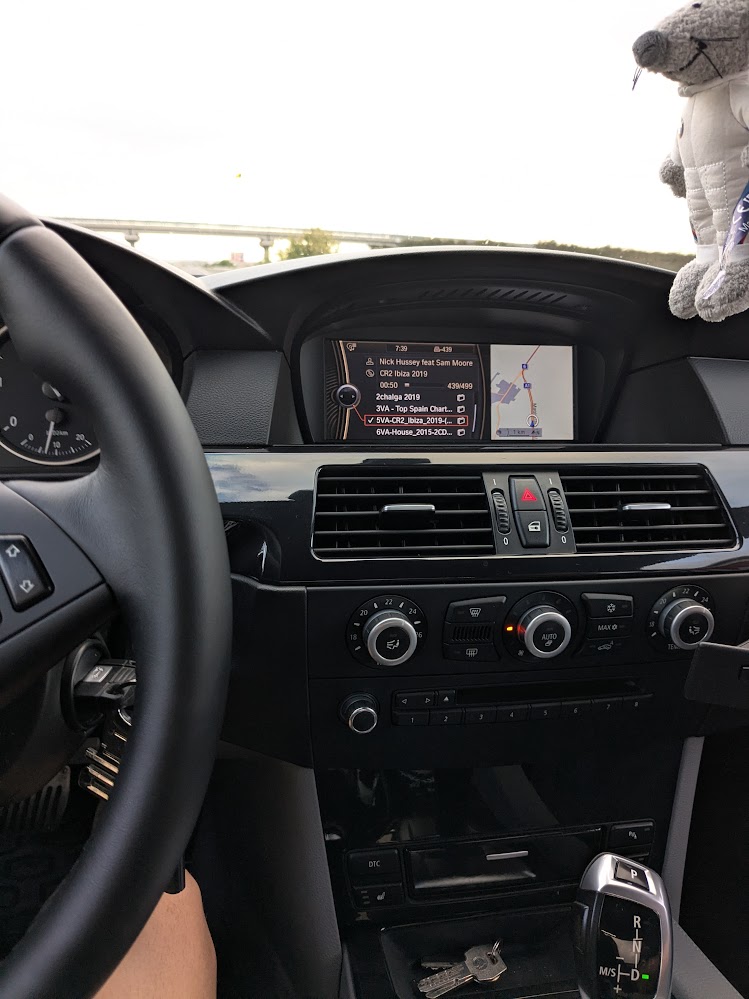

Тук е времето да питам, че не съм на ясно значи има уж два варианта да осъвременим CIC, решил съм да сменя hdd-то с ssd, уж респонс тима се подобрявал, но това е едно на ръка.
1 вариант - combox от е90 даже мисля че Влади има един.
2 вариянт - Android CarPlay.
Гледах че това второто като натиснеш два пъти menu бутона и се връща обратно в оригиналното меню което е яко, но тия китаици не знам колко ще е надежно и да не разбазика CICa нещо и малко се притеснявам. Ако някой има опит нека сподели.

Аз съм с вариант 2, мми бокс. Използвам си го и работи добре, за мен беше важно да е решение, което е в допълнение на CIC-а, а не да слагам чист андроид дисплей.. Всичко си е супер!!!! Аз го взех предимно да си гледам waze там, а не да седи долу телефона и да пропускам нещата..
