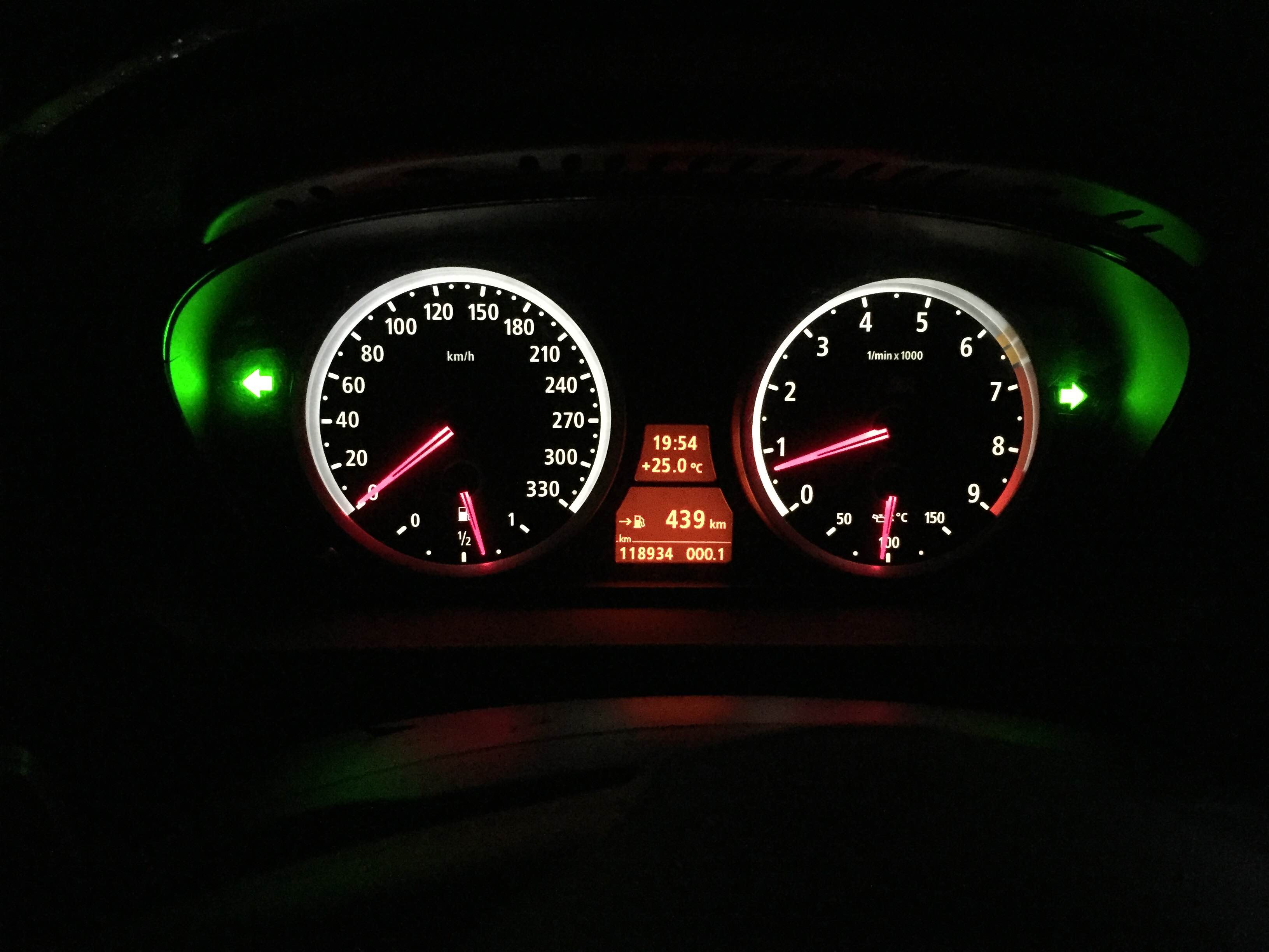

Колеги, знае ли някой дали в БГ е възможно да бъде направено прекодирането на табло от М5/М6, което да работи на обикновена 5-ца или 6ца. Писах си с един колега от форума, който ми обясни, че километрите на таблото щели да останат от колата донор /т.е. м-ката/, но се поразчетох из чуждите форуми и изглежда всичко може да бъде направено plug 'n play както се казва. Да си вземе инфото и километрите от моята кола, червената линия на оборотомера да си работи за съответния двигател, без тампер дот и т.н.:
http://5series.net/forums/e60-parts-acc ... it-107787/
Кометар номер 6 /на Patrys/, за който не му се чете цялата тема.
Та въпросът е има ли някой в България, който би могъл да направи това или ако влизам във филма ще изпращам таблото към Полша :mhihi: ?

Така след малко перипетии вчера и днес, най-накрая се сдобих с табло 8) . Очаквайте тези дни включване кое как ще проработи /дано да е всичко :mhihi: /.
Пп. Благодарности на oci и Sherman за консултациите по телефона днес :yes: :bchug:

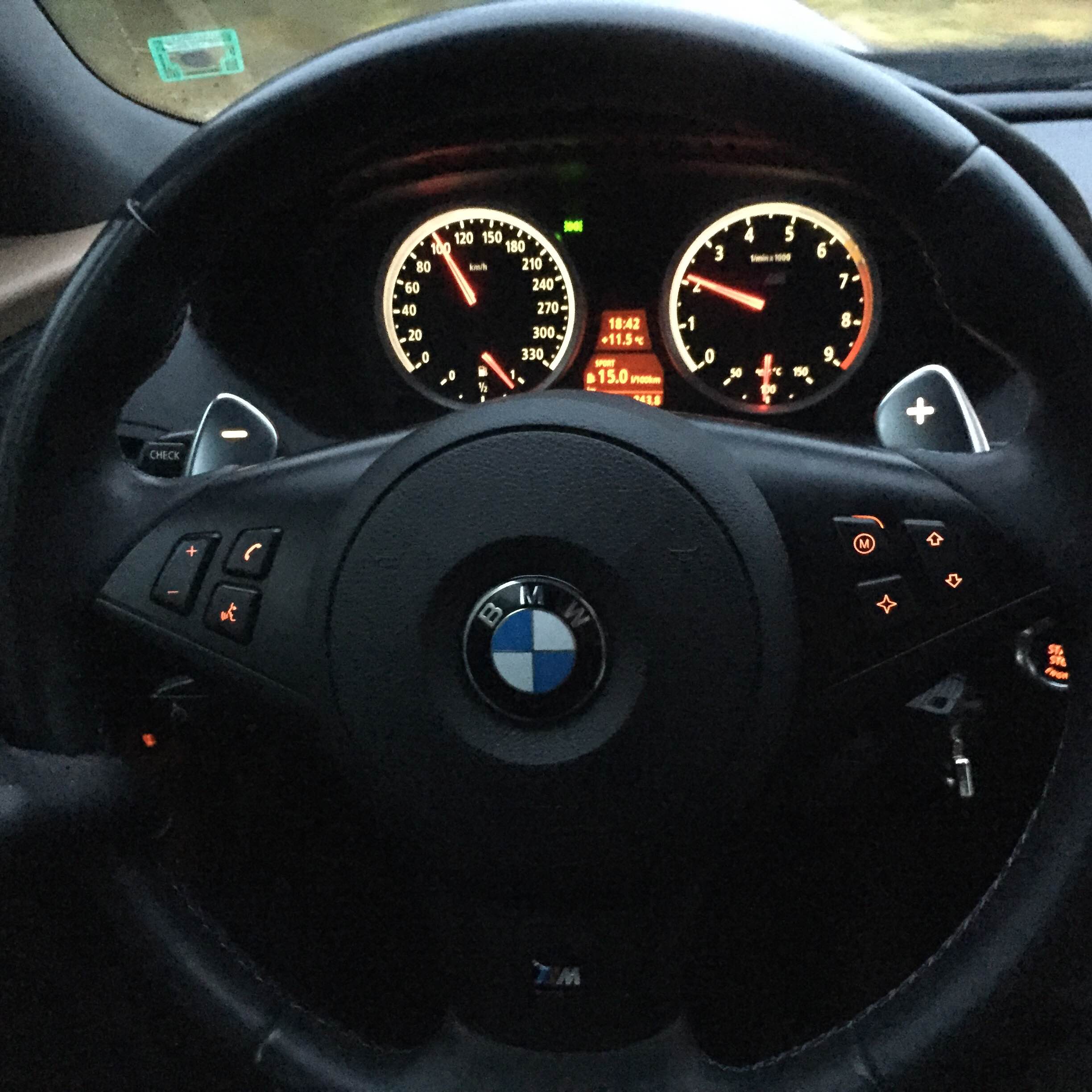

Мнение от Maverick_VS » 11 Ное 2015, 0:35
Малко късно включване с резултати, но работа..какво да се прави.
Та, таблото проработи идеално, но изникна лек проблем...круиз контрола не работи :lol: . Единственото, което измислихме с колегата oci като вероятна причина, е фактът, че моята кола е с ръчни скорости и от там да се бъзика нещо в м-ковото табло...Иначе скоростомер, оборотомер, температура, линията на ограничителя всичко си е тип-топ, няма никакви грешки при диагностики, дори в движение тествахме...но круиз контролът не включва. Приемам всякакви идеи и предложения - не че съм го ползвал повече от 2-3 пъти за 10хил. км де, но ме дразни просто като нещо не работи :mrgreen: .
Междувременно ме хванаха лудите и си взех и М-воланче... :mhihi: :conf:

Мнение от Maverick_VS » 12 Ное 2015, 11:34
BorislavB написа:а не те ли дразнят тея 330км.,че няма да може да ги стигнеш :lol:
иначе наистина "М" си е "М"
:lol: Изобщо, то в БГ да караш с такива скорости си е самоубийство :winky: :paranoid: . Просто ми харесва зверски дизайна на таблото - бялата подсветка с червените стрелки, точките, а не множеството чертички като деление, ///М /разбира се :mhihi: / и те така 8) . Разликата пък във воланите е чудовищна - там изобщо няма какво да се коментира :mhihi: .

От скоро и аз съм с такова табло:
Относно подкарването на круиза, аз направи следното, препрограмирах DME-то и CAS-са, в самата процедура софтуера прекодирва накрая и таблото, така тръгна и круиза без проблем.
