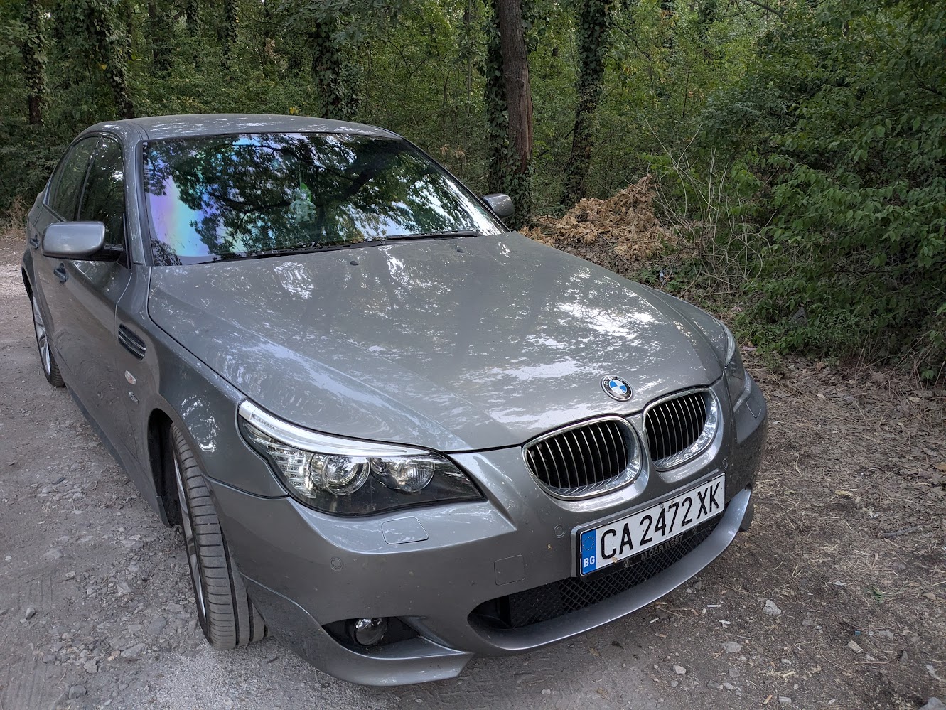

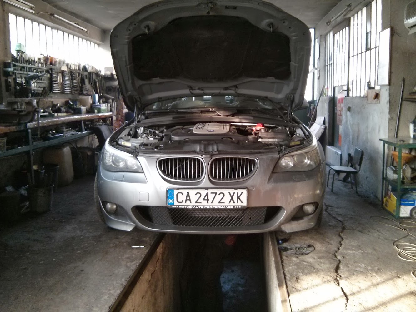

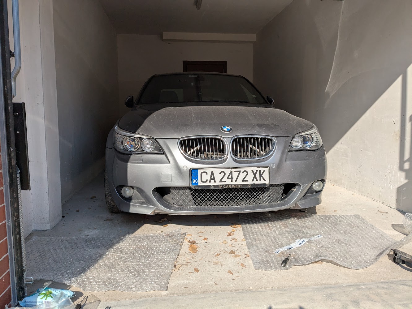

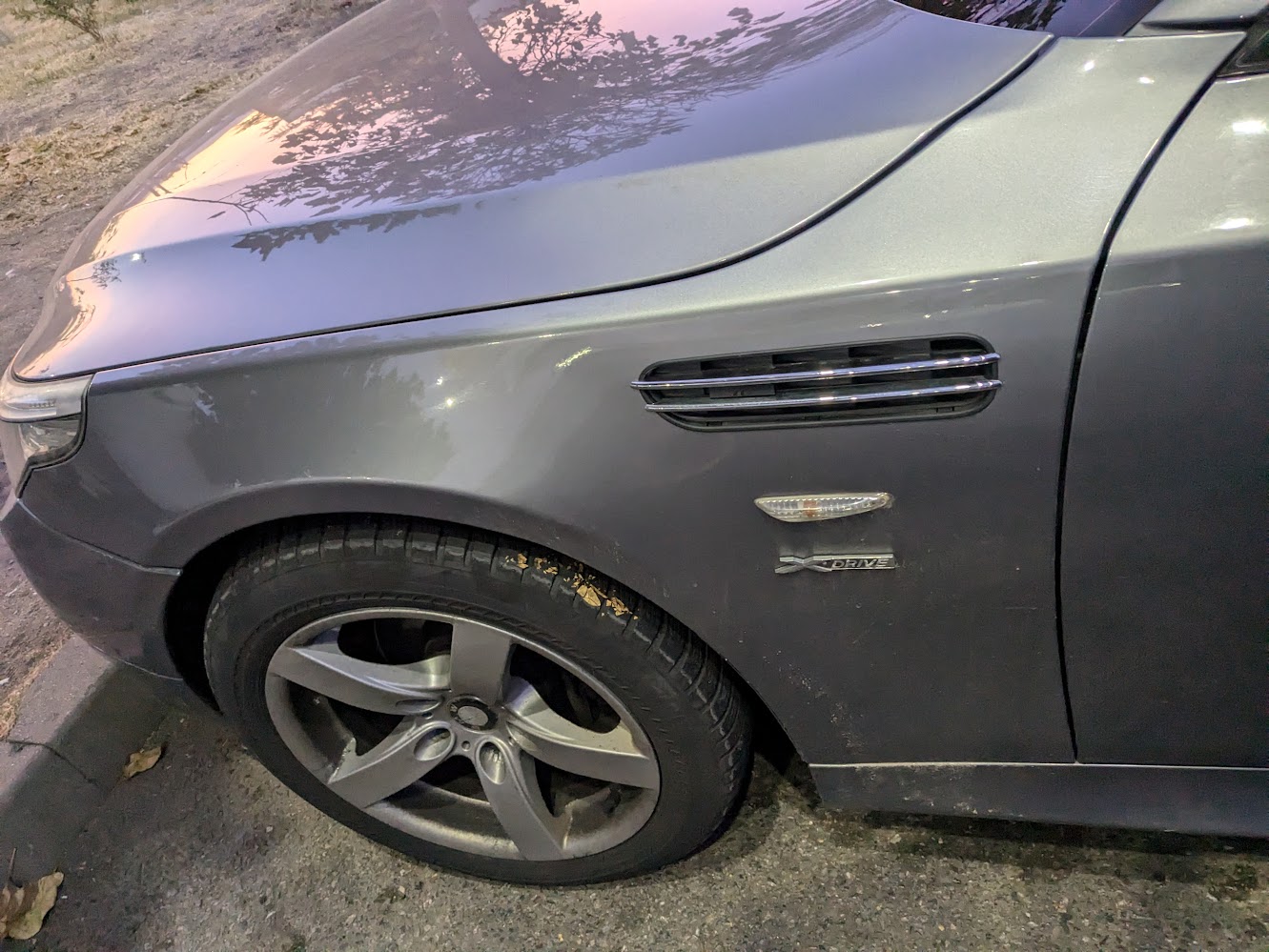

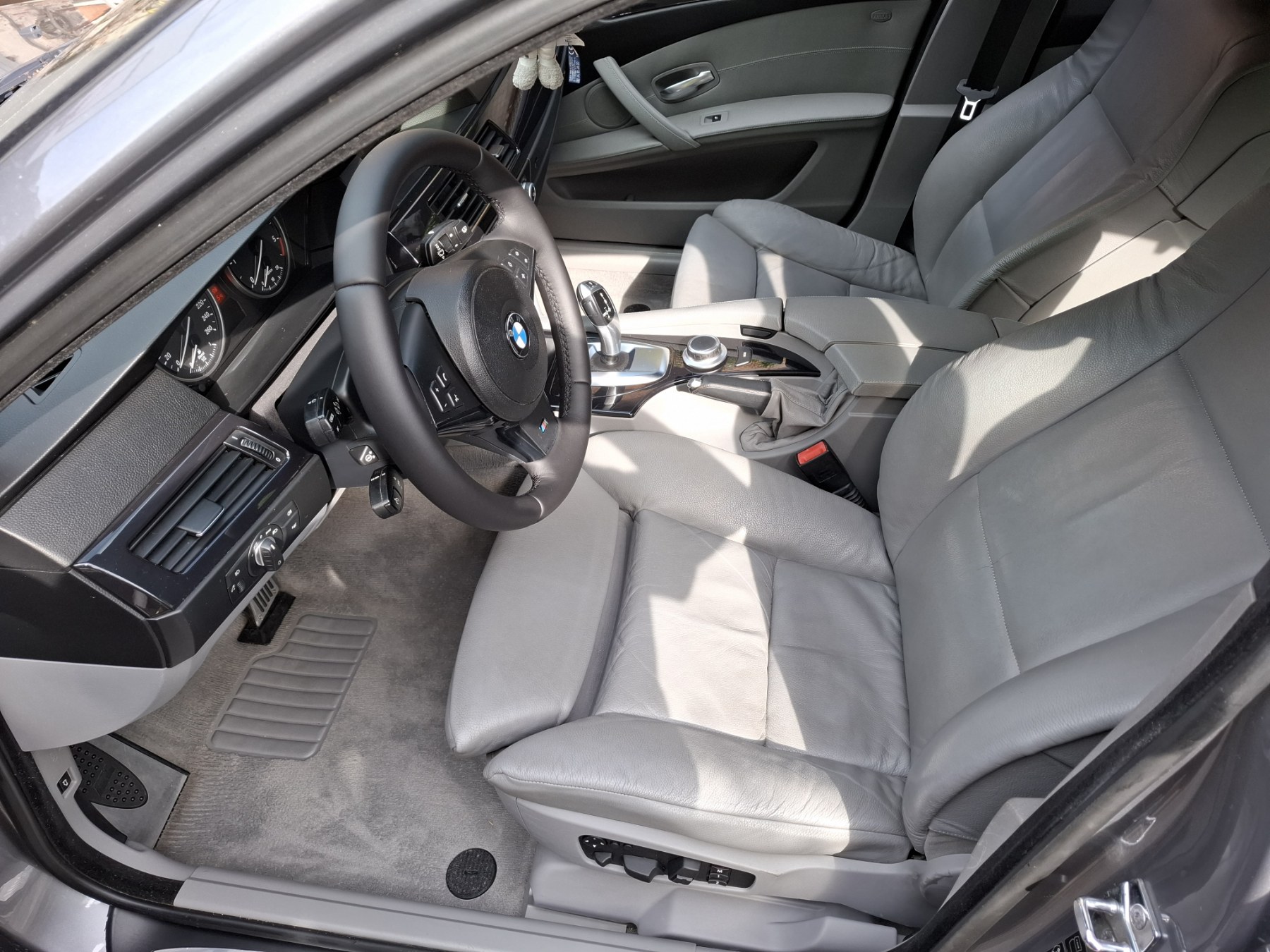

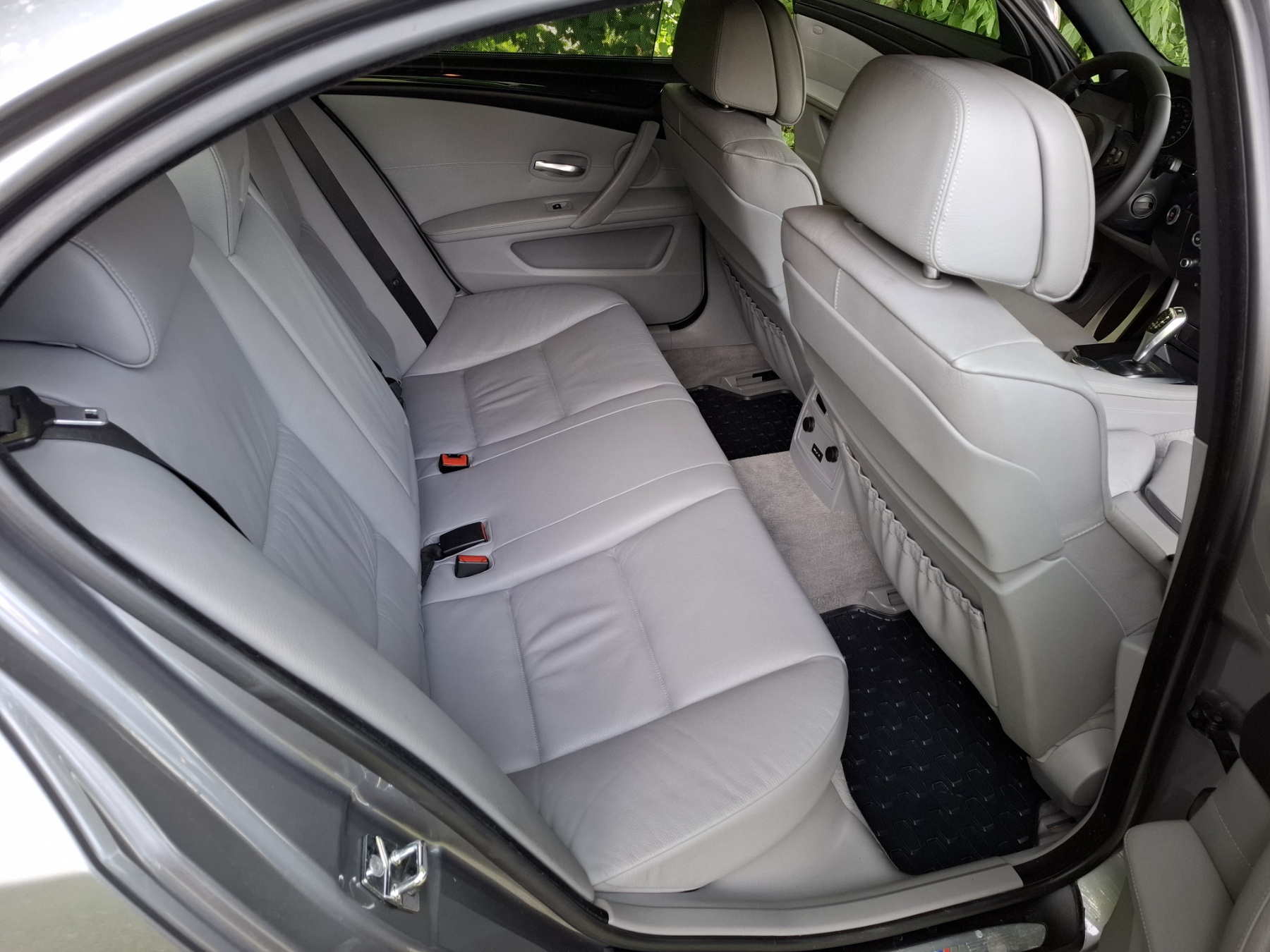

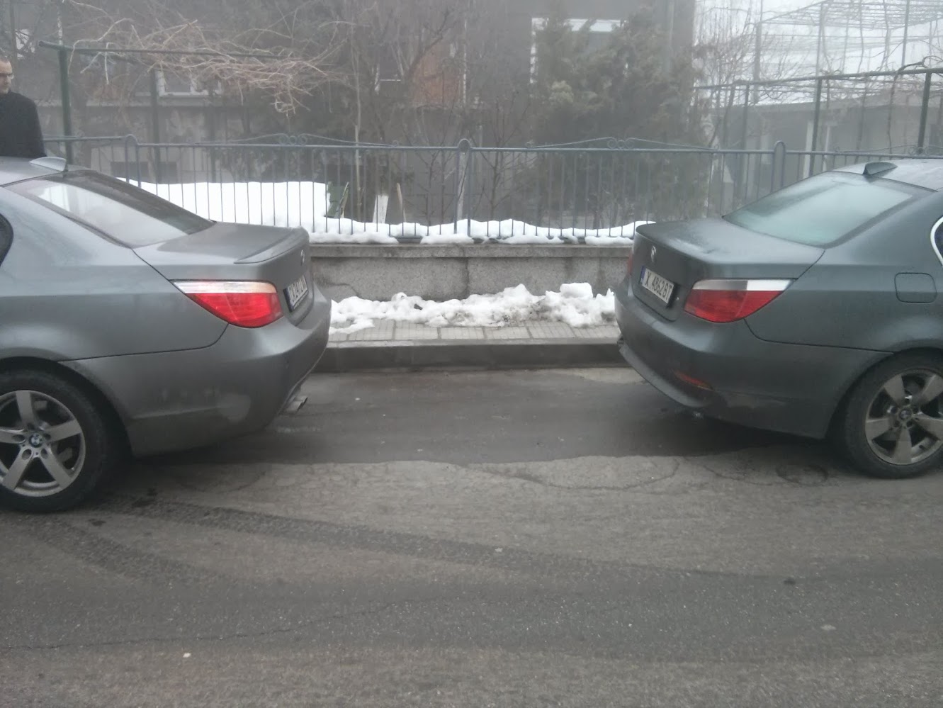

Нека и да започнем, колата която купих е на мой приятел от детинство. Колата е внесена 2014-та от Италия и се обслужи за първи път тогава още в стария сервиз на моя приятел с който товорихме е36та. Ето и малко снимки от 2014:
Колата има доста екстри като Logic7, комфортен сало, безключове достъп и пълен Мпакет и що годе пълна история. Ето и списък:
На две от снимките се вижда и стара ми е60ка. Така и стигаме до 2024, когато моя приятел взе нова кола и е60то щеше да си търси нов дом. След като имаше някой смешни оферти, реших да го взема и да го използвам от време на време за пътувания извъх града когато се налага. За да го прибера трябваше да му осигуря и дом, по случайност гаража до нашия беше свободен и го купих така вече с осигурени гаражи дойде време и да вземем колата:

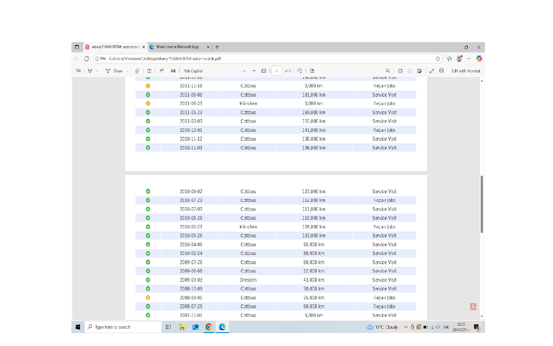

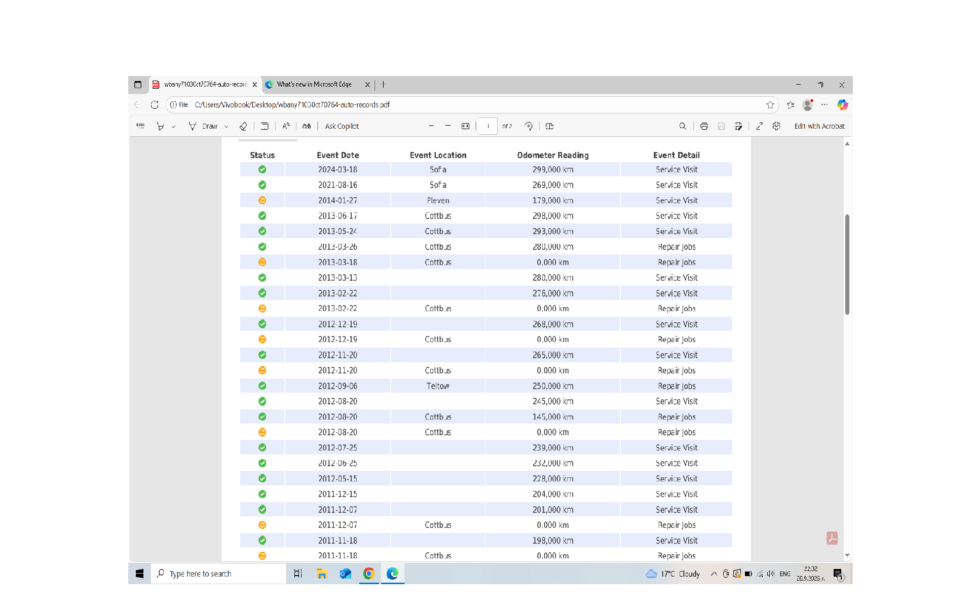

Колата дойде с тази бележка с нещата който са за смяна:

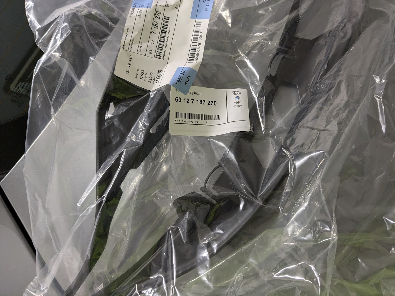

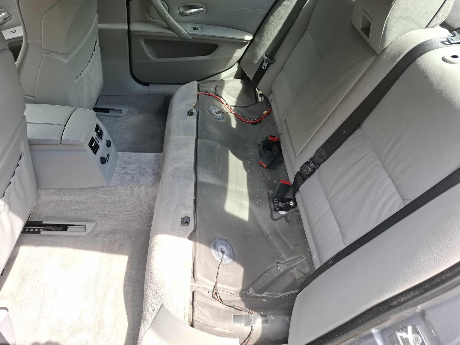

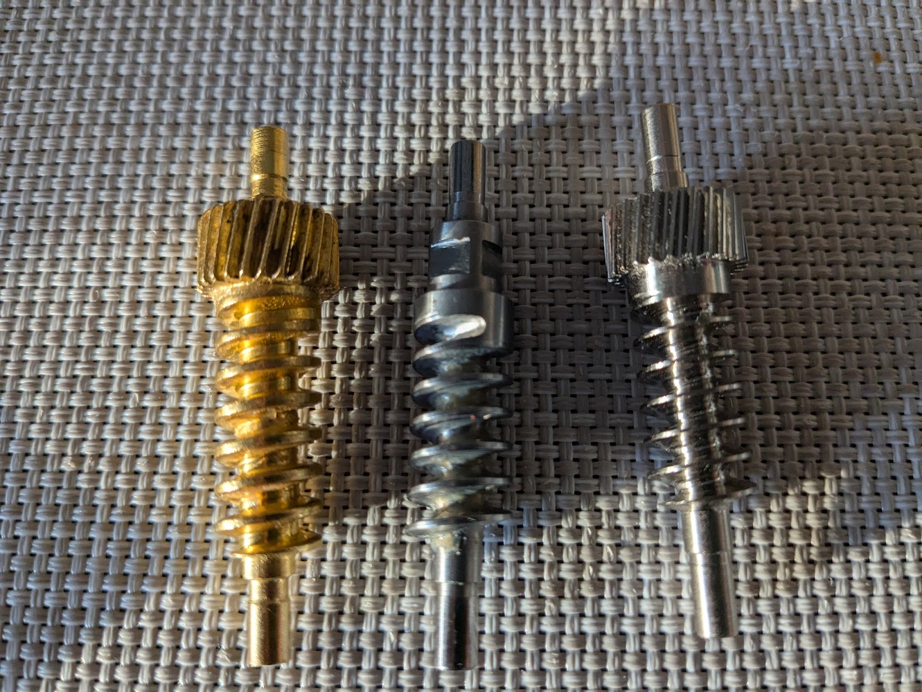

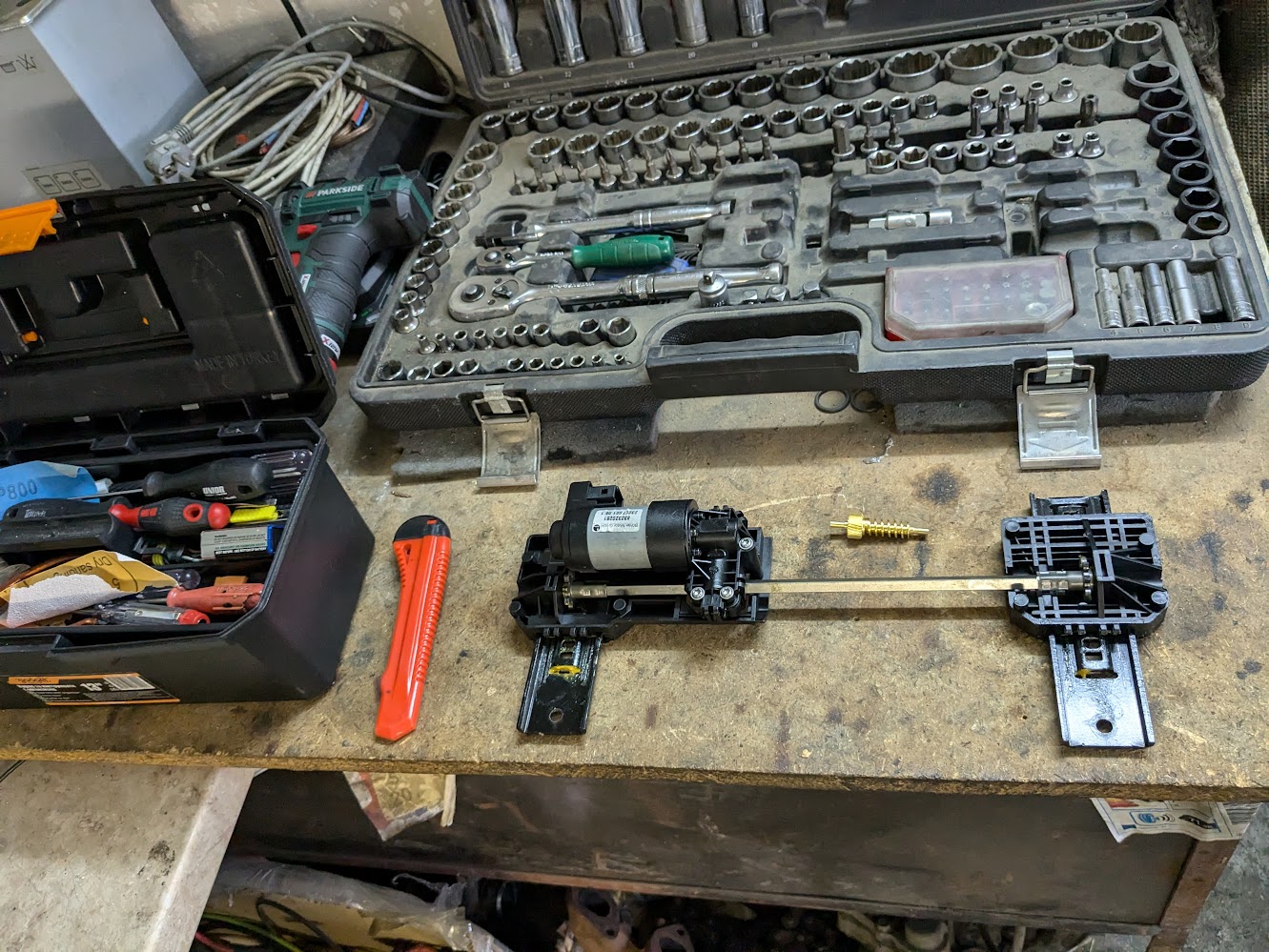

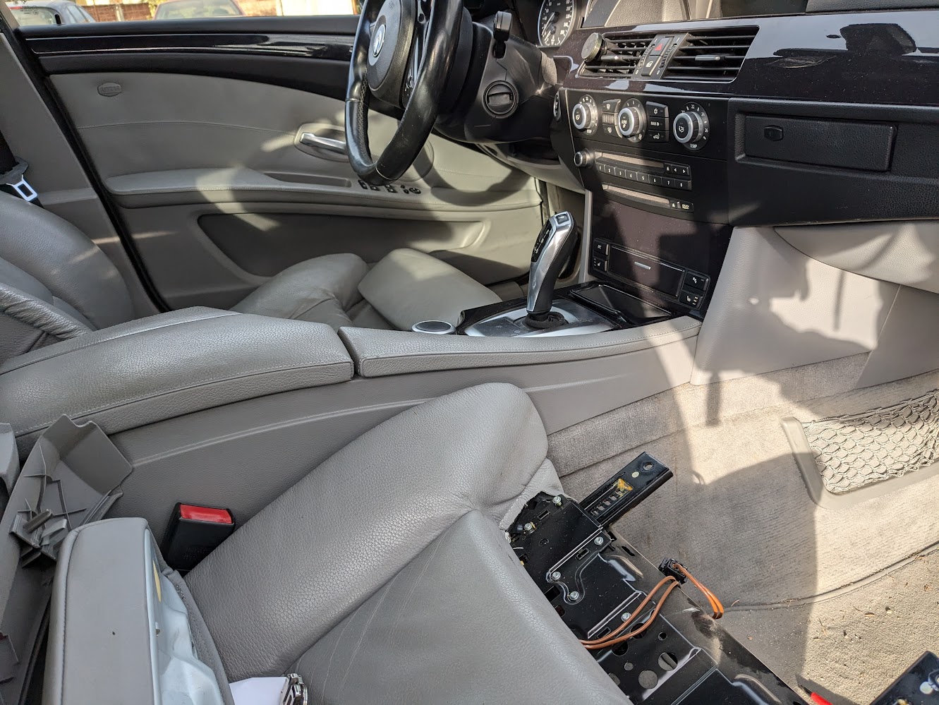

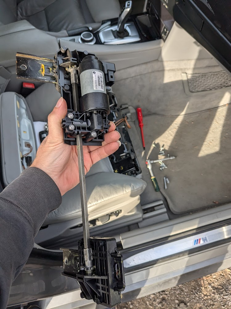

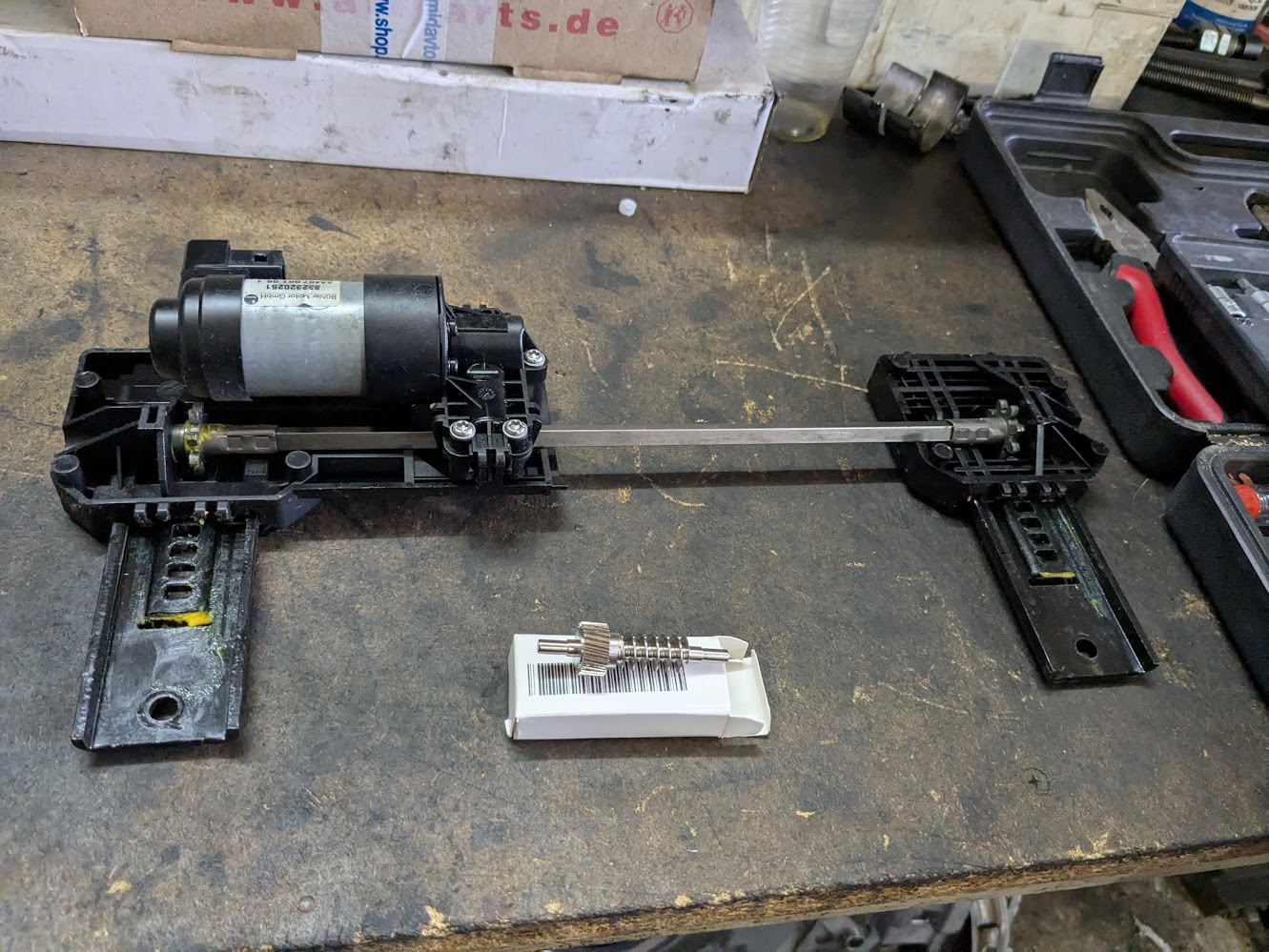

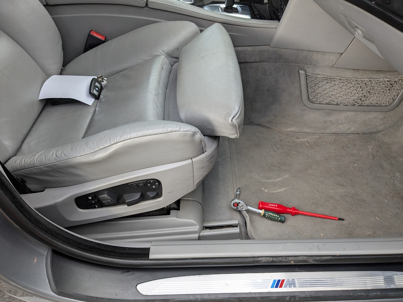

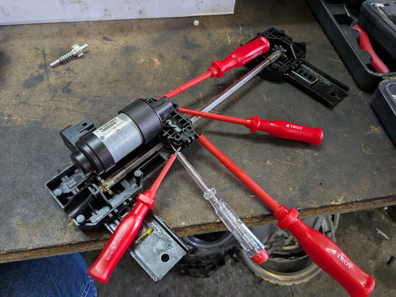

Така прибрахме колата и я зарязахме, все пак всеки себеуважаващ си бмв-ист трябва да има под ръка и един голф, това в кръга на шегата, много се чудех коя кола да оставя голфа или компакта, но определено в голфа имаше доста повече вложени пари:

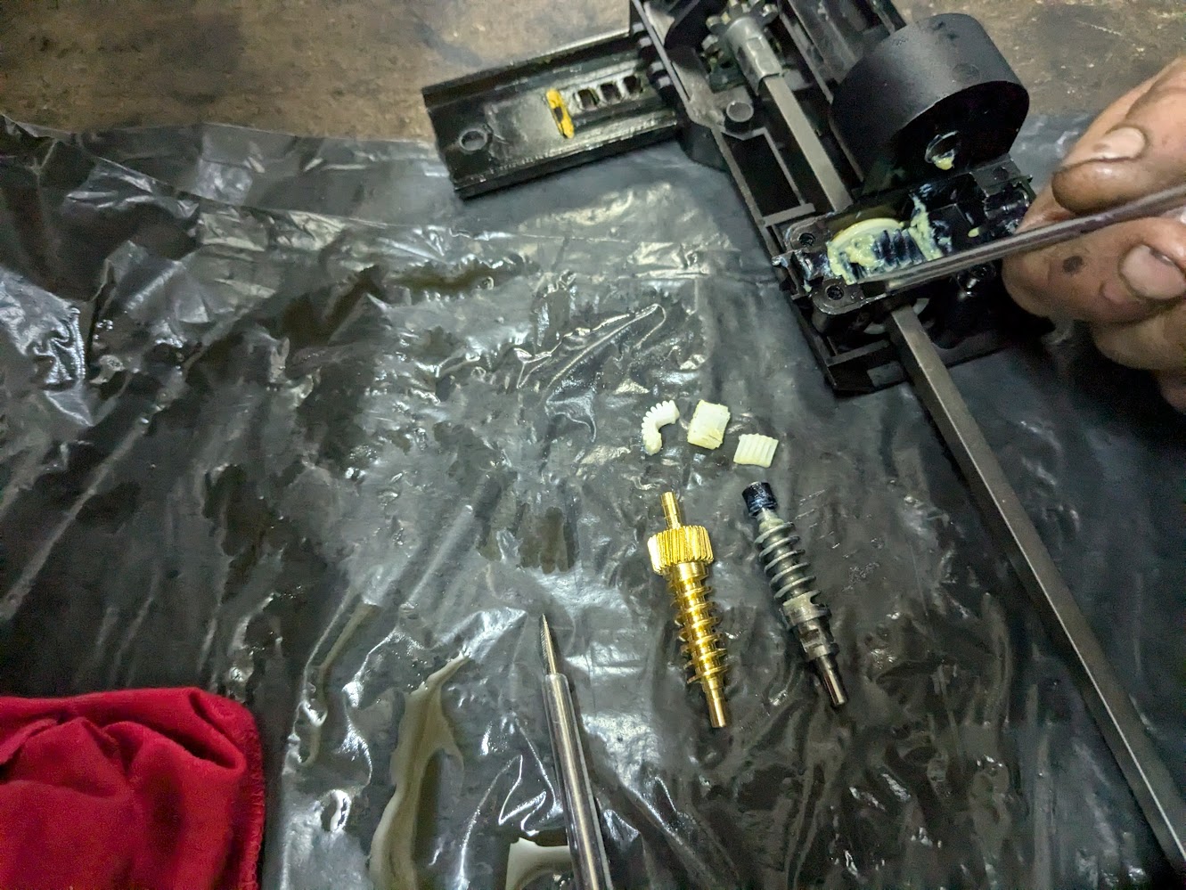

Започна поръчването на части съобразено засега с бележката от Mirafiori/нямаше още време да я вкараме при моя приятел в сервиза/, та започнах с две неща лумбалната опора на пасажерската седалка не се мърдаше и фаровете не светеха добре. Поръчах капаци за фаровете, уплътненията отгоре а с всичко друго се зае Кирил. Тук направих грешка едно, не ми се чакаше и поръчах зъбно колело 2бр. от олх. ето и защо:

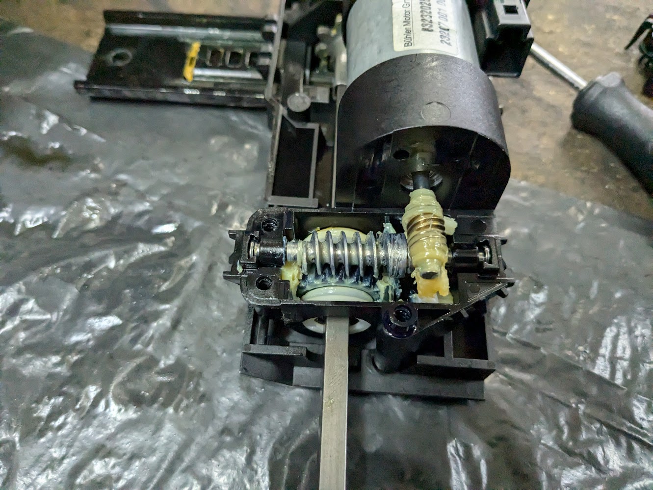

На последната снимка се вижда къде се чупи пластмасовата част. Сглобих всичко и седалката не тръгна, после пак разглобяване, разглобихме моторчето, четките гледахме, сглобихме пак не движи и тогава ни осени да пробваме бях купил 2 боря от тези жълти зъбни колела и със второто тръгна, оказа се че резбите са различни и на едното не са я уцелили, то и на другото де не вървеше пак много лесно определно не ставаха. След един бърз сърч се оказа че това жълтото се продава в Китай на 10 пъти по ниска цена, а за 2 пъти по ниска има едно сиво което е 1:1 с оригинала, това го казвам вече след като съм го пробвал. Просто в Бг. вкарват най-евтиното, поръчах си другия модел и точно навреме защото се счупи и шофьорската седалка:
След като приключих със седалките установих, че и задната ел. шора не работи.

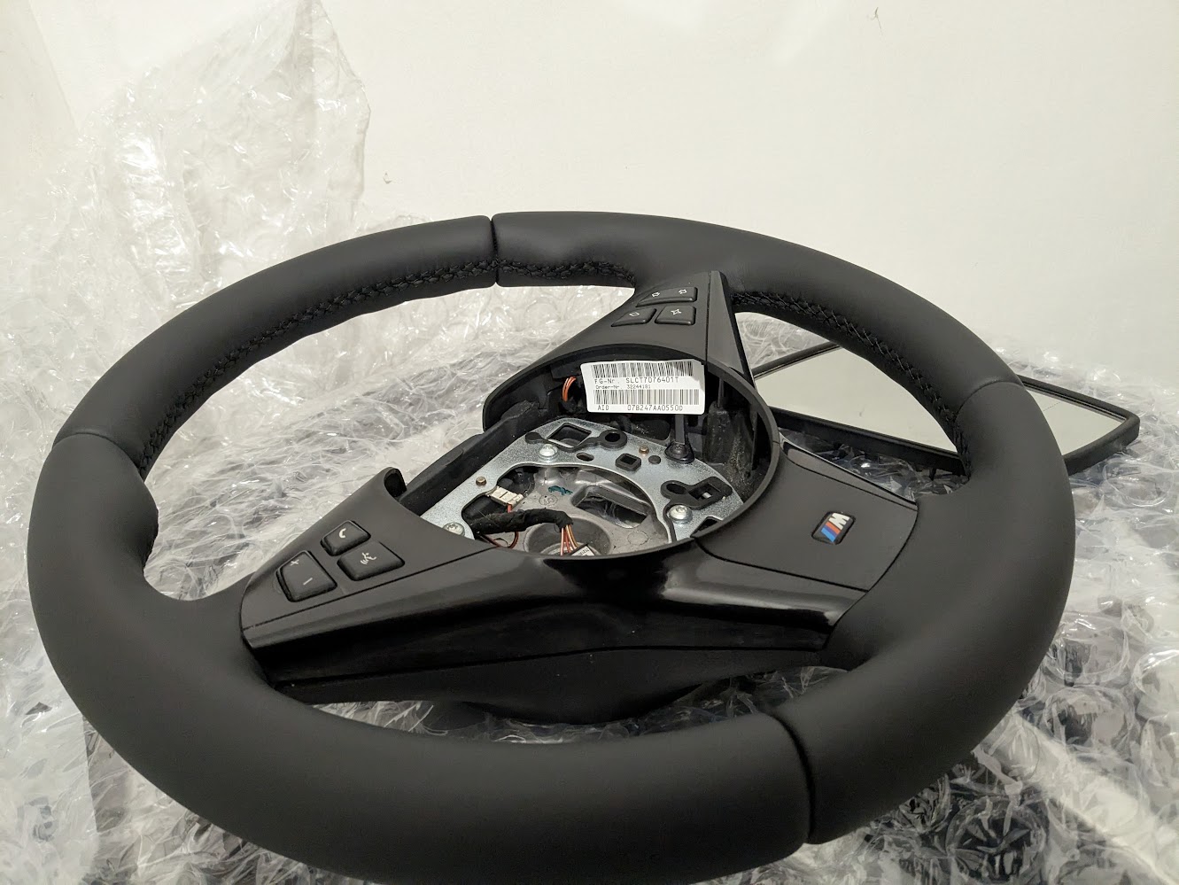

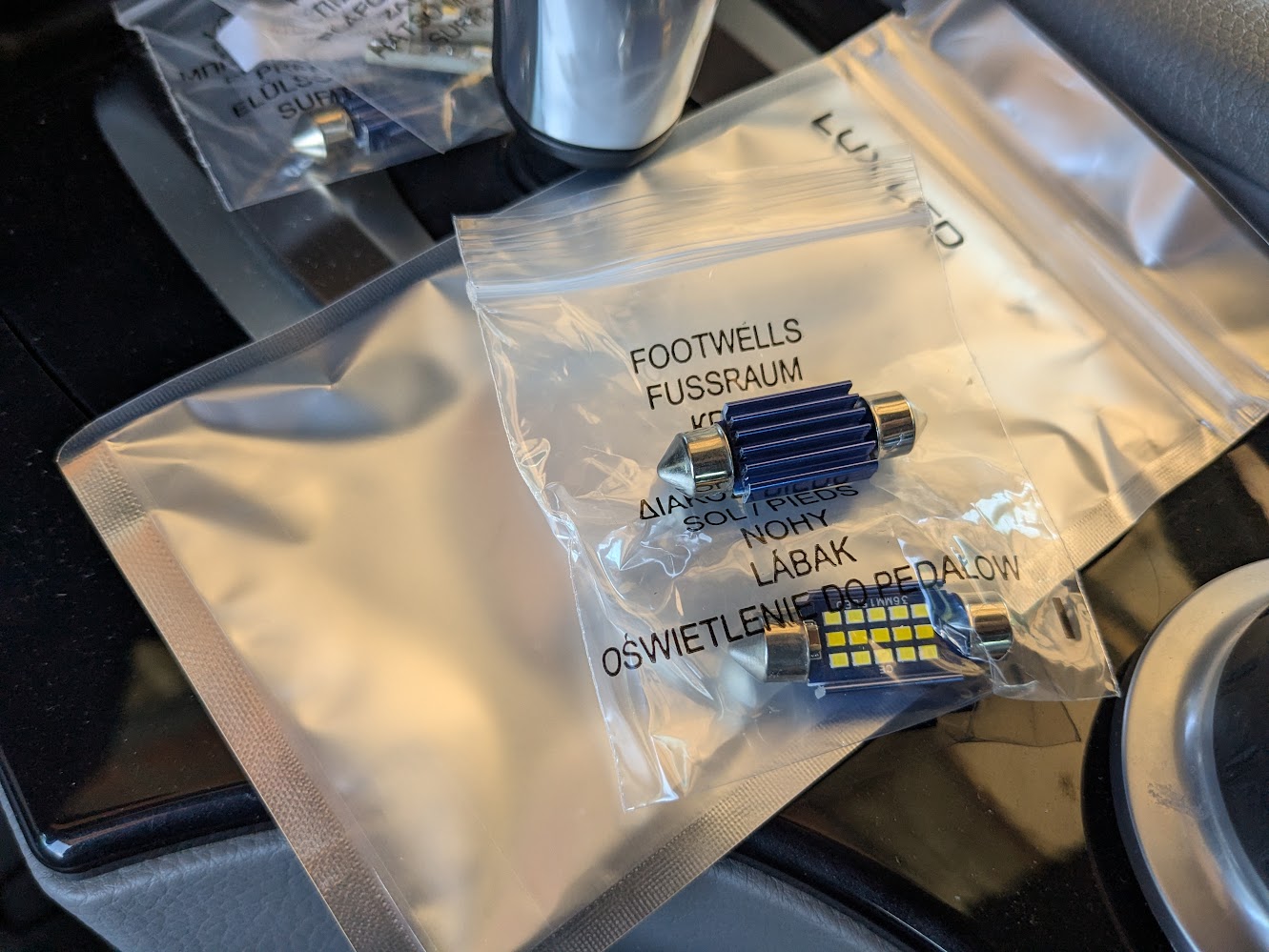

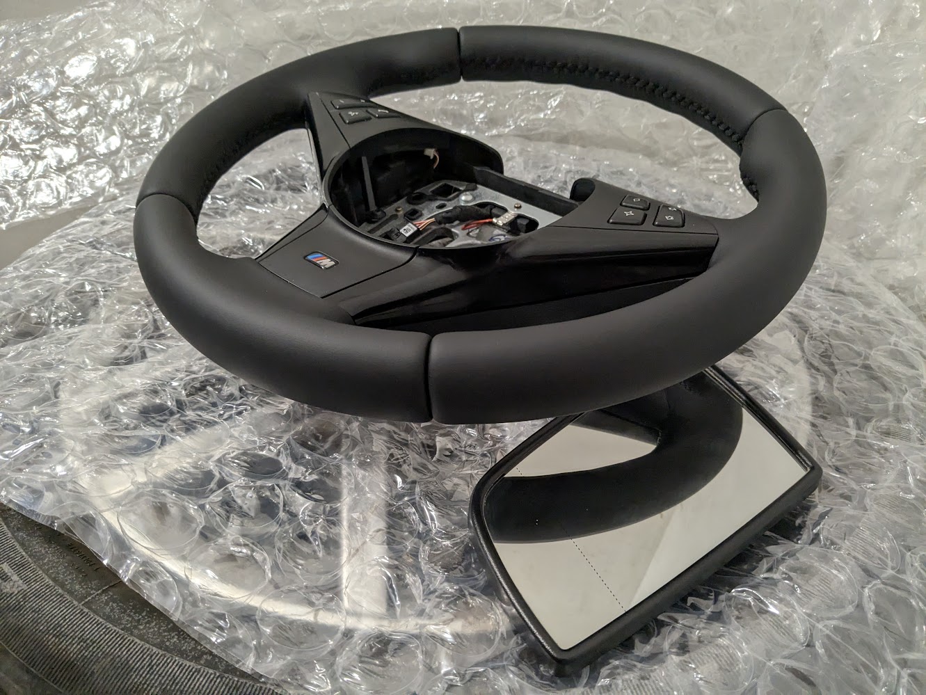

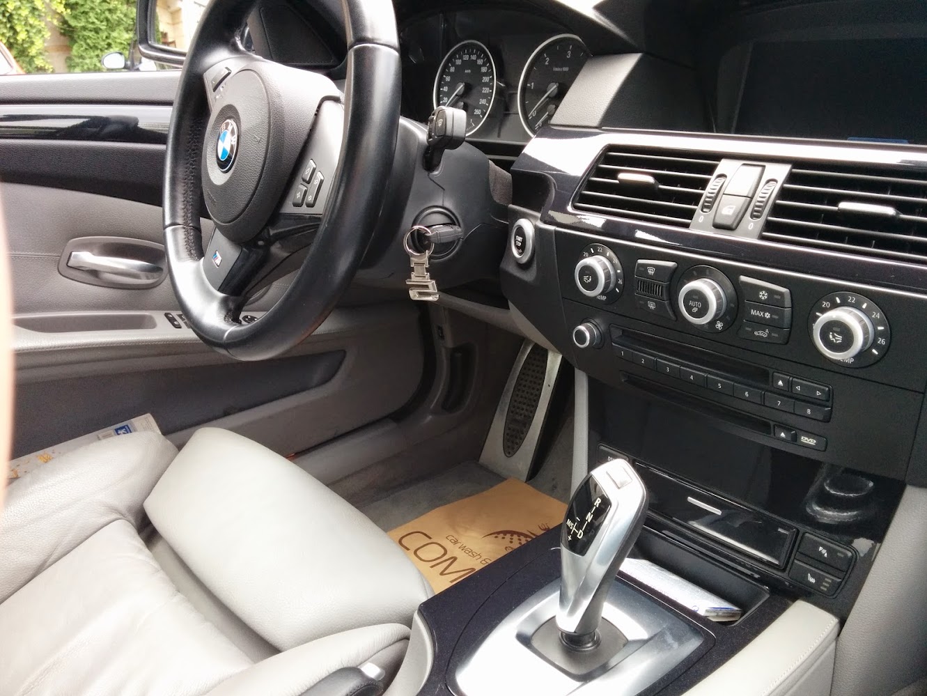

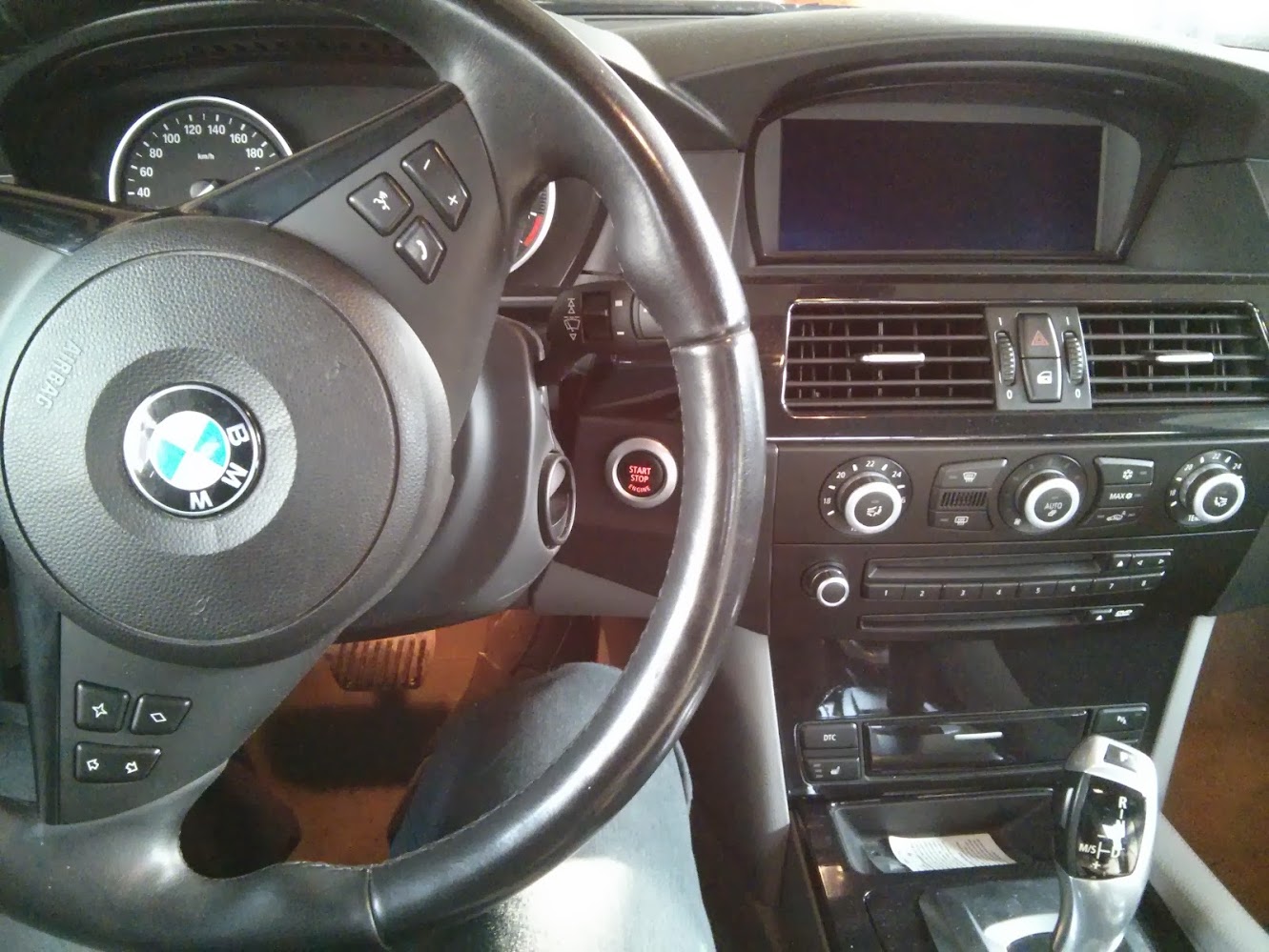

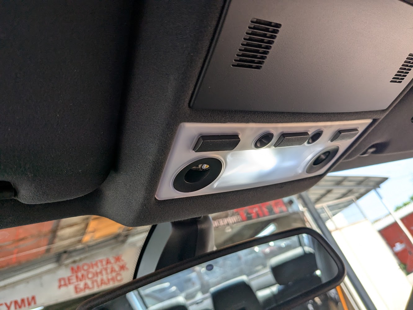

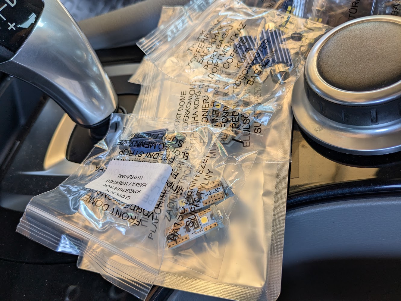

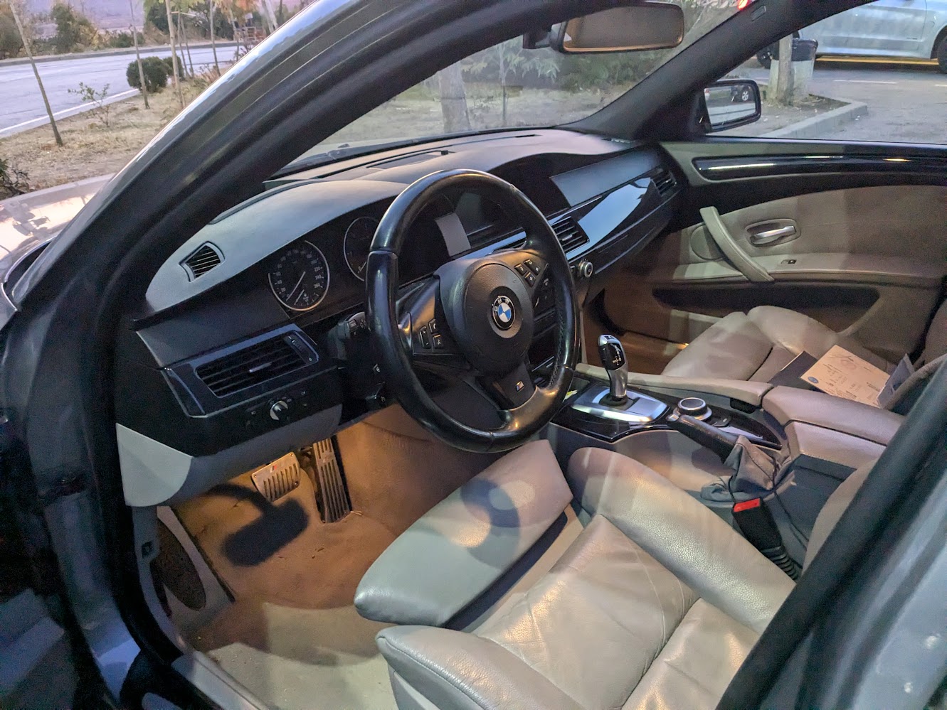

Продължих с другото ми любимо нещо което сложих и на старото е60 и компакта, малко лед по интериора:

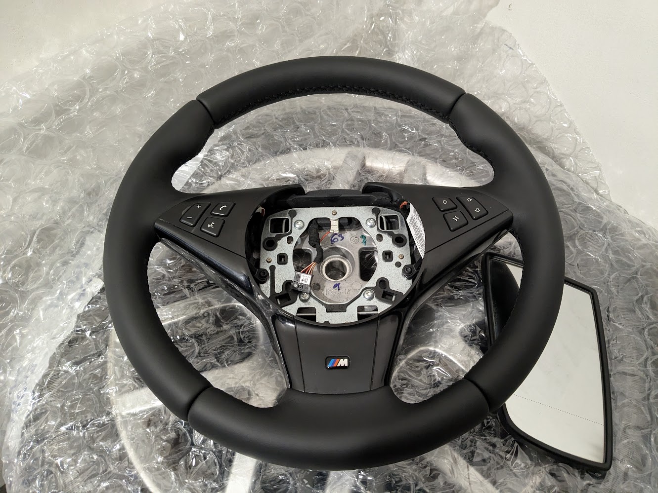

Пристигна и волана, благодаря на колегата ZLATIST перфектен както винаги и тук и при компакта не разочарова. На последната снимка се вижда и стъклото на страничното огледало, беше потъмняло и взехме едно втора ръка.

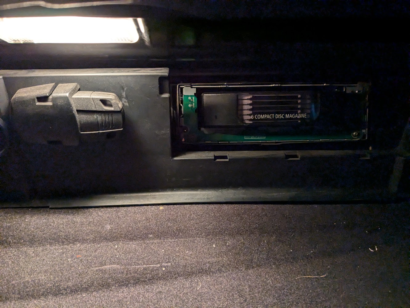

При сагането на лед в жапката установихме, че е счупен панела на чейнджъра, взех цял чейнджър и ще му сваля панела, но още се търкаля някъде в кабинета, все се каня да го сменя и не намирам време:

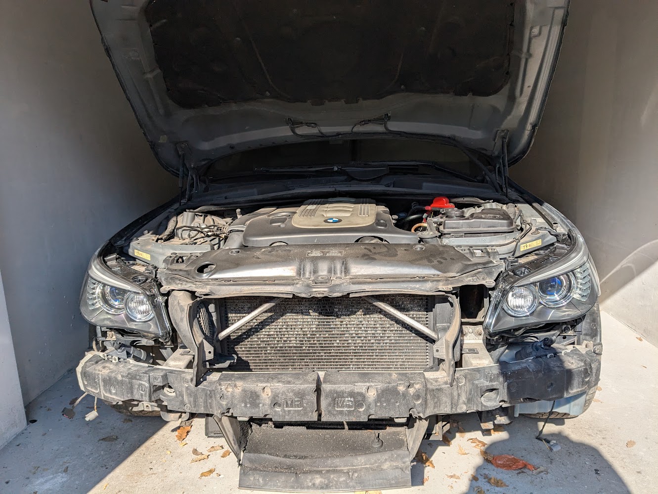

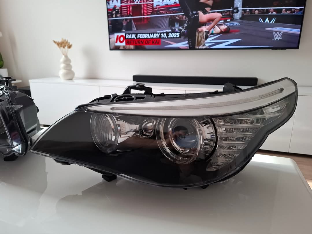

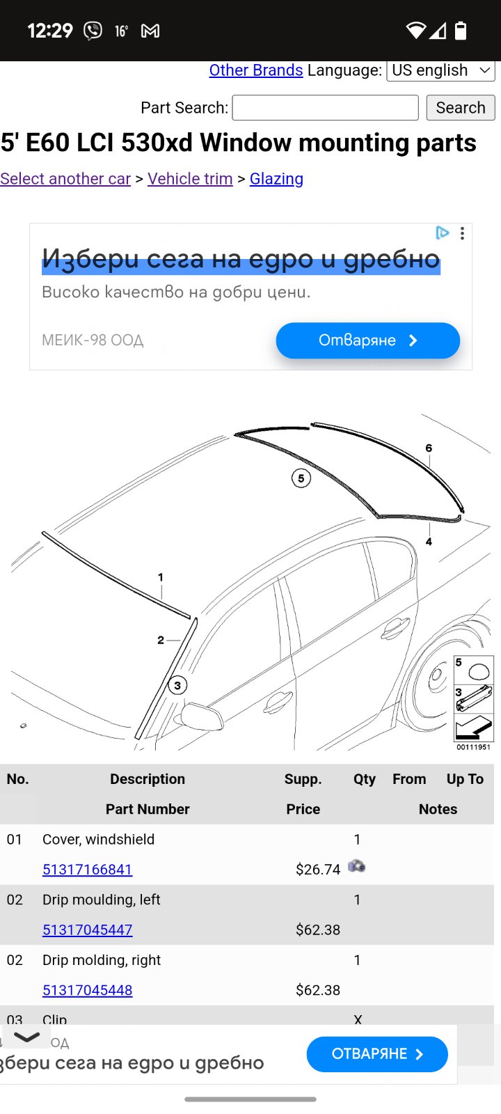

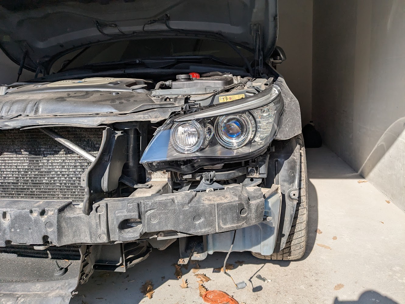

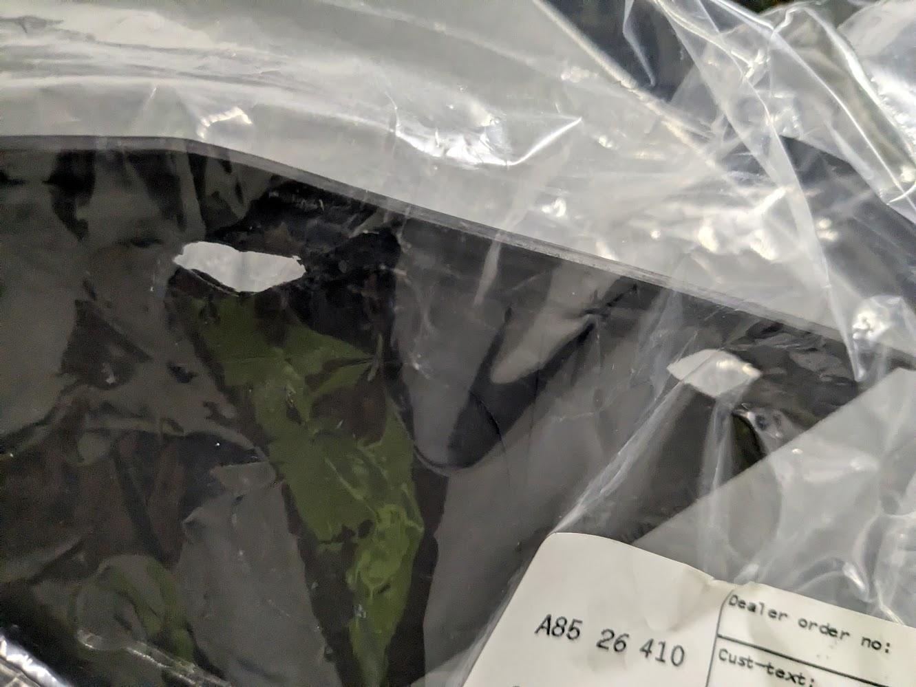

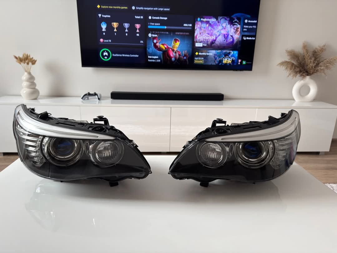

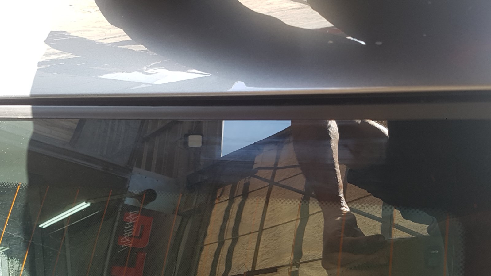

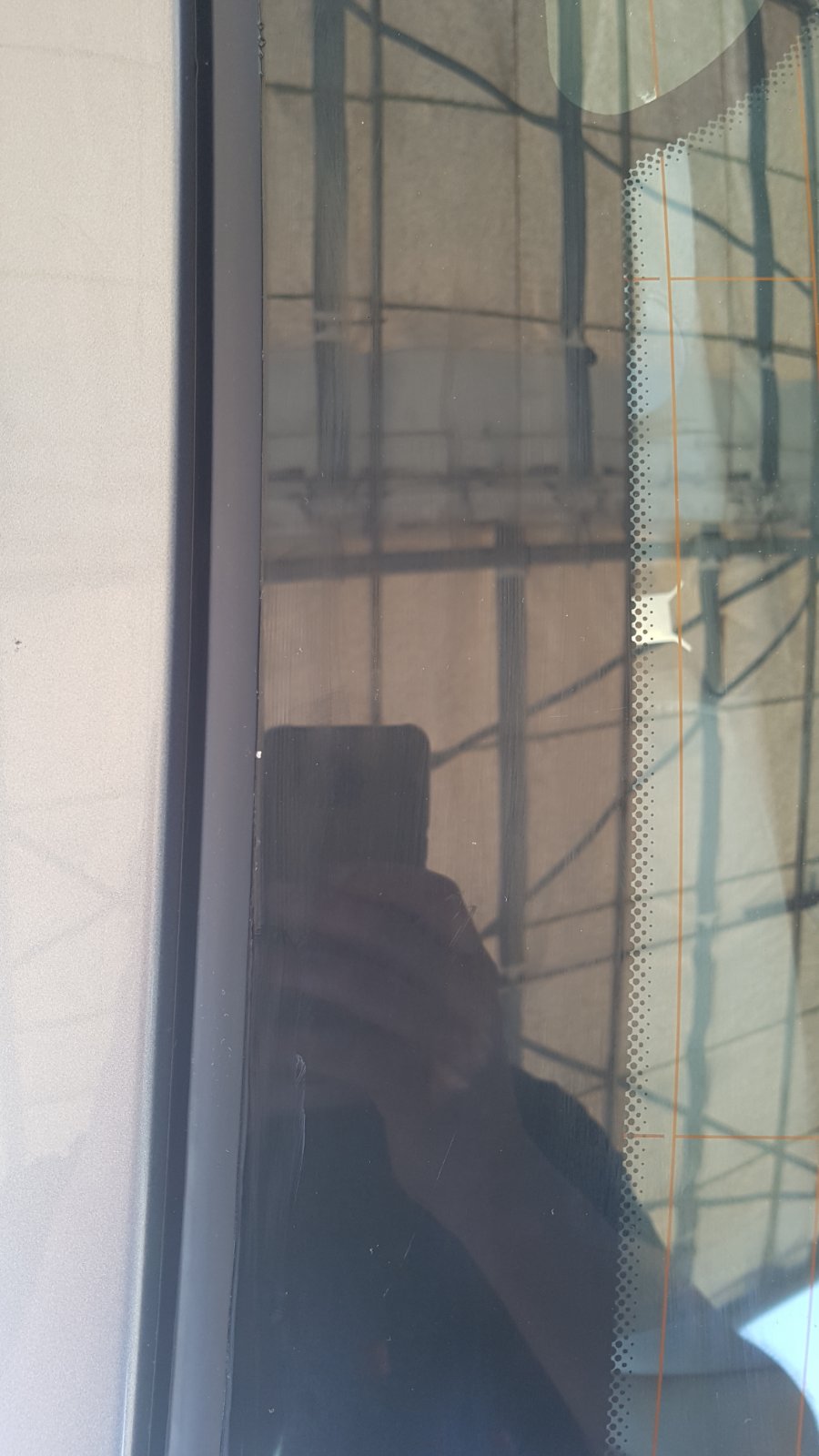

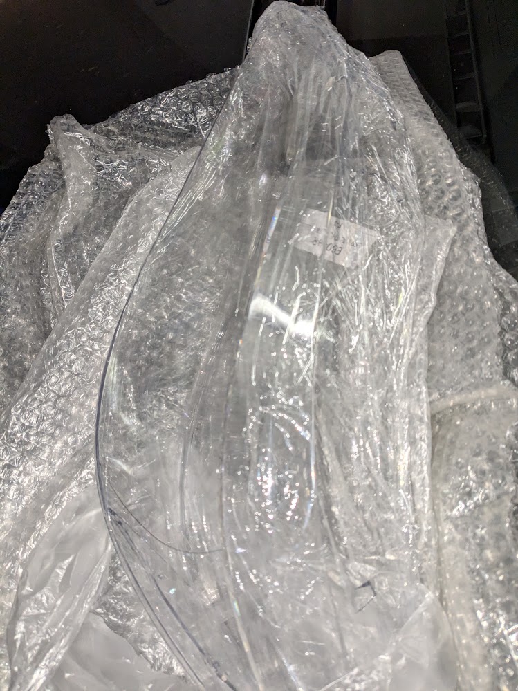

По това време взеха да пристигат и частие, от Дару, уплътненията за задния прозорец горе и долу, комплект стелки/бмв баш за е60 са се изложили със стелките лично мое мнение и са по-тънки и дизаина куца и при е46 и при новите модели са много по-добре/, дойдоха и стъклата за фаровете както и уплътненията за тях:

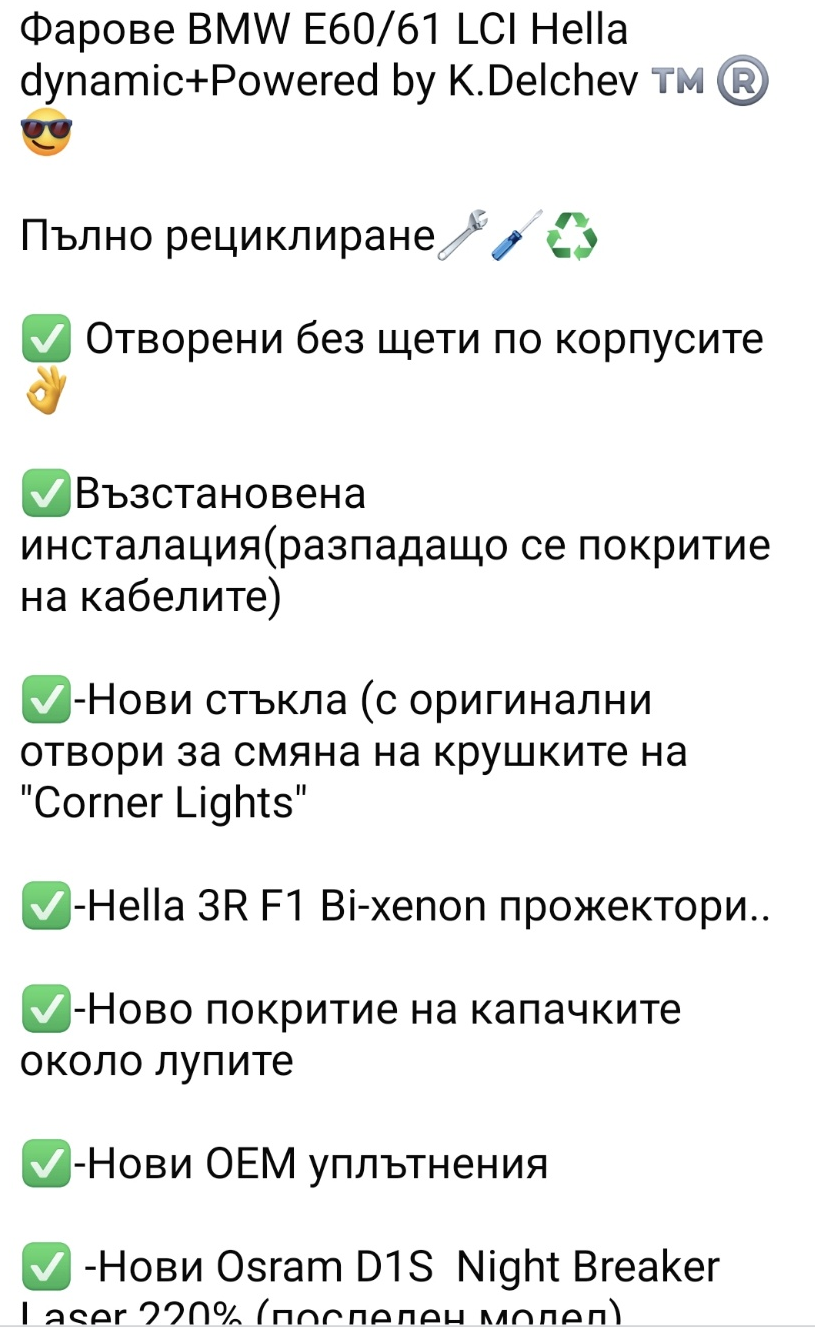

начи от качеството съм така разочарован, ако някой му предстрои правене на фарове, да минава на афтермаркет уплътнения, само като видите как са изрязани дупките и е ясна работата.
Получих и подарък да ми напомня за е36-та, даже е с реин Вейдър:

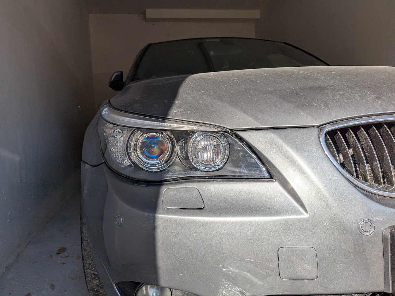

И започнахме с фаровете:

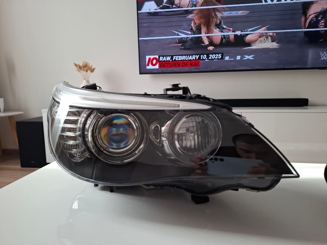

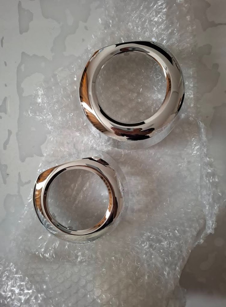

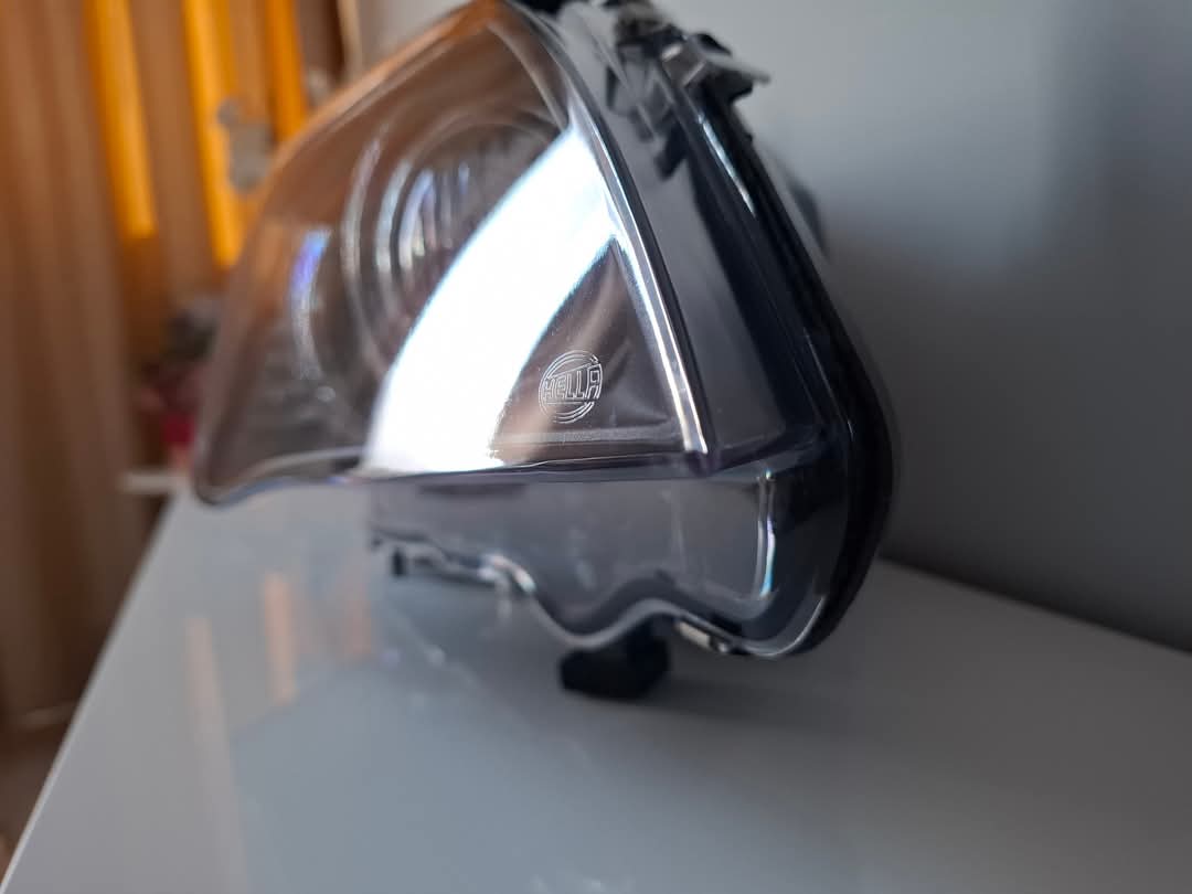

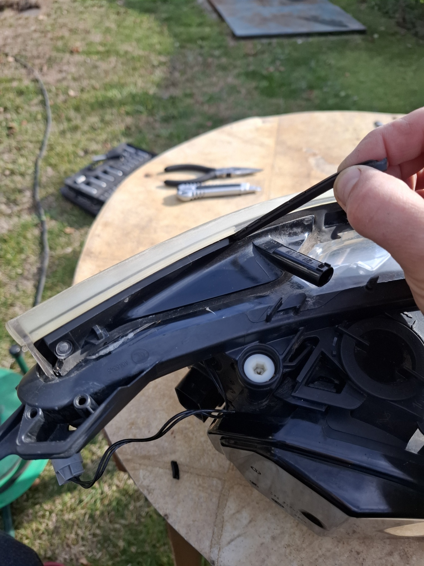

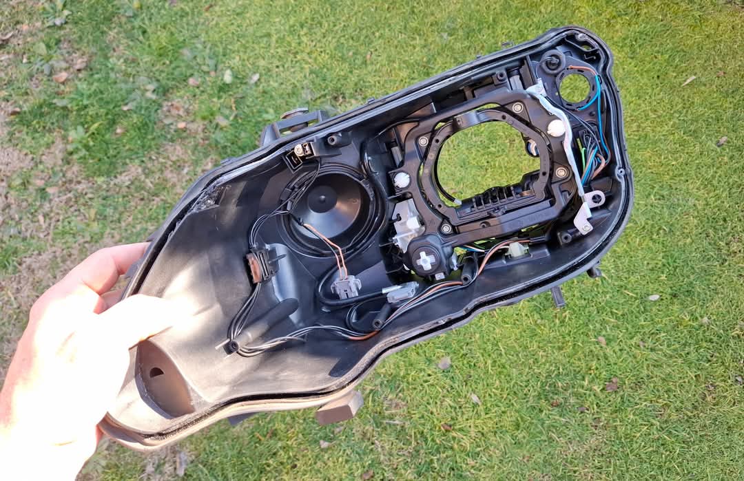

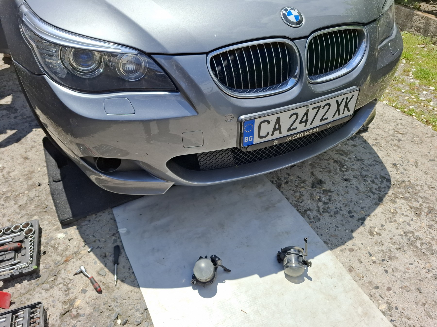

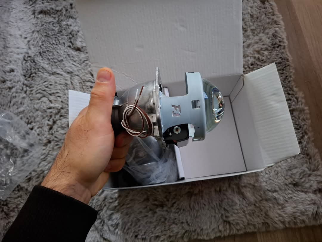

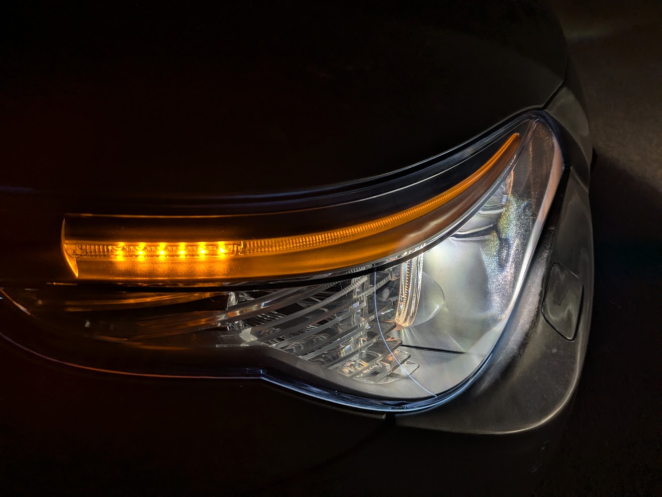

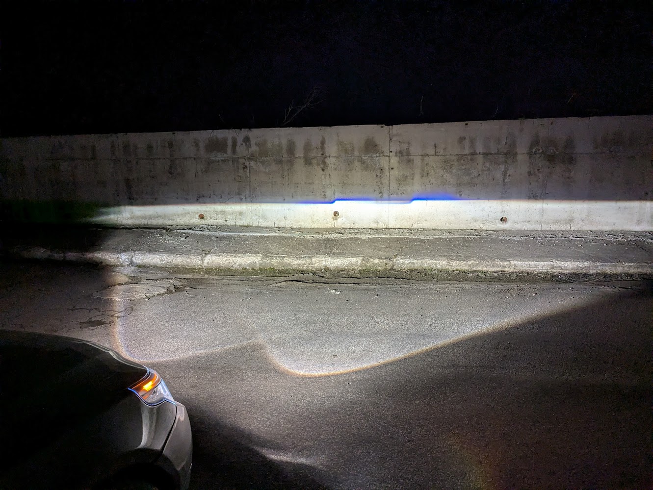

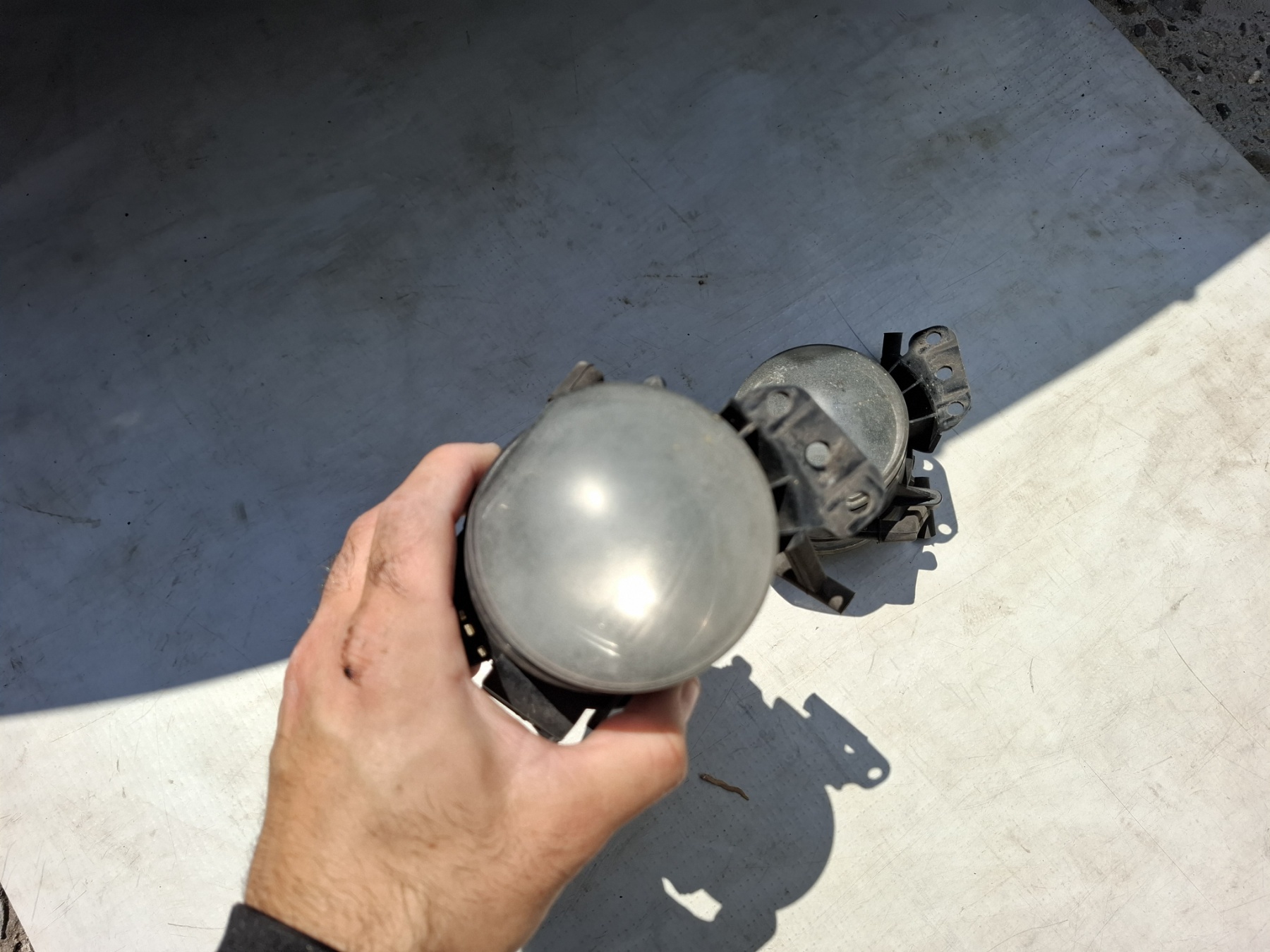

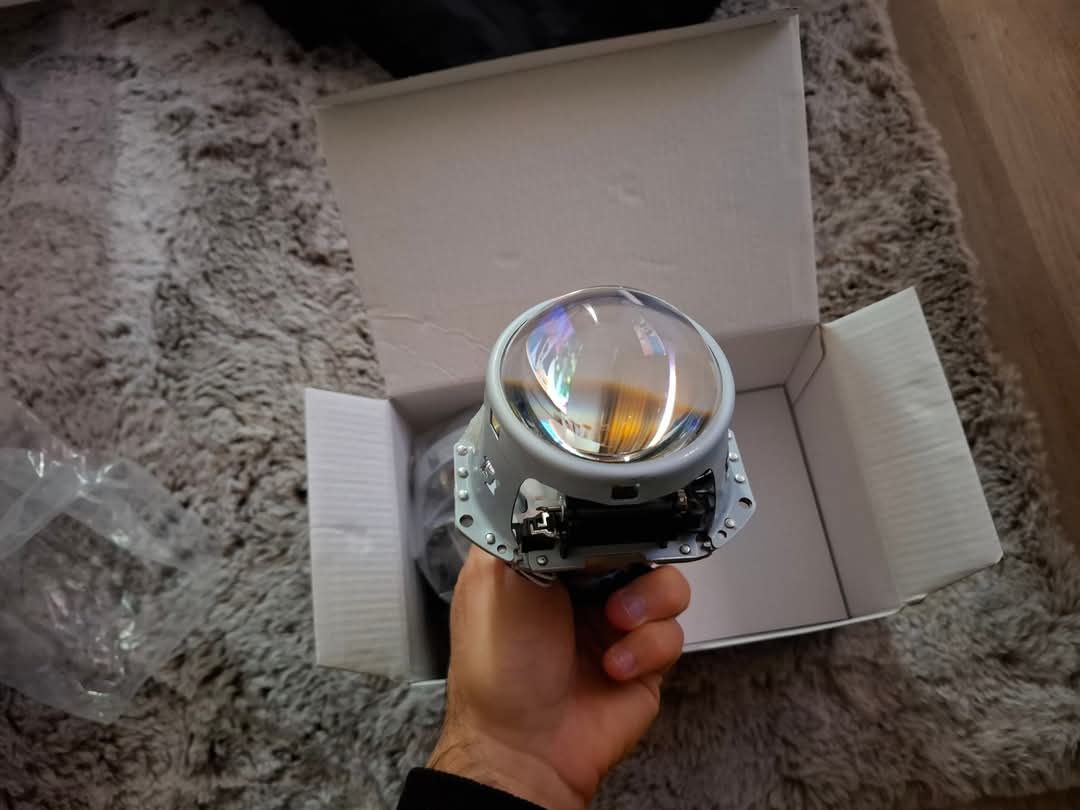

Фаровете светеха слабо и стъклата бяха в окачно състояние, аз имам опит и съм рециклирал с фарове за е36,е46 и е39, при е60 играта е на съвсем друго ниво и тук идва на помощ един мой приятел от дълго време и градски Кирил/hummer тук в форума/, ако аз съм фен той е 10пъти по голям фен и 10пъти по сръчен от мен с уникално внимание към детайла с което аз не мога да се похваля. Той се зае с фаровете като процедурата е сладната:
Няколко снимки от самия процес:
И резултата:

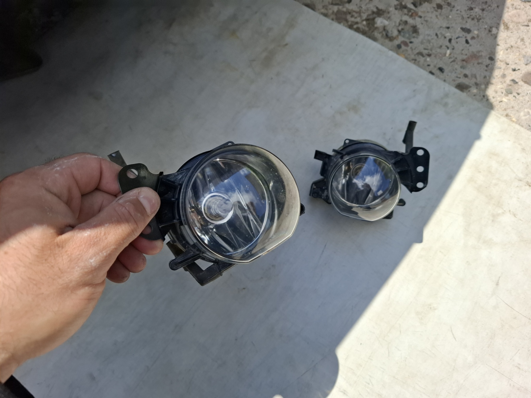

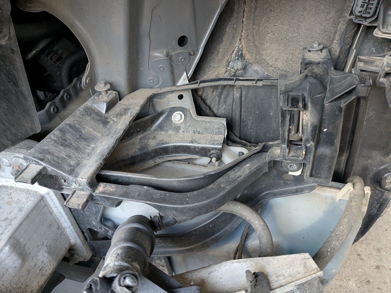

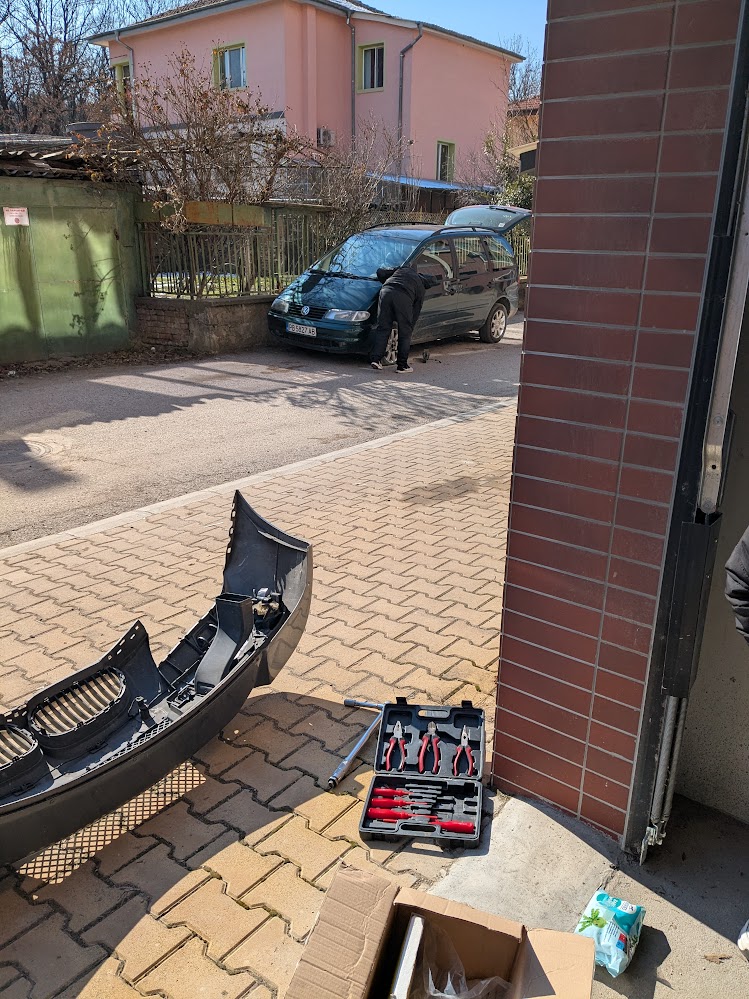

Започнахме и със самия монтаж и изненада и на двата фара стойките счупени, продавах да поръчам от Дару, спрени се оказаха от пройзводство и се наложи колкото и да не ми се искаше да купувам втора ръка, намерих 2бр. за 50лв.
Тук трябва да споделя, че ако на мое място беше Кирил е тази мрасотия всичката нямаше да я има и щеше да е излъскано всичко като ново.
Пак да използвам случая да балгодаря на Кирил и мога да каже вече наближава година от както ги правихме нито конденз, нито проблеми съм имал със тях.
И резултата:

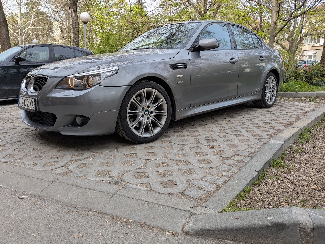

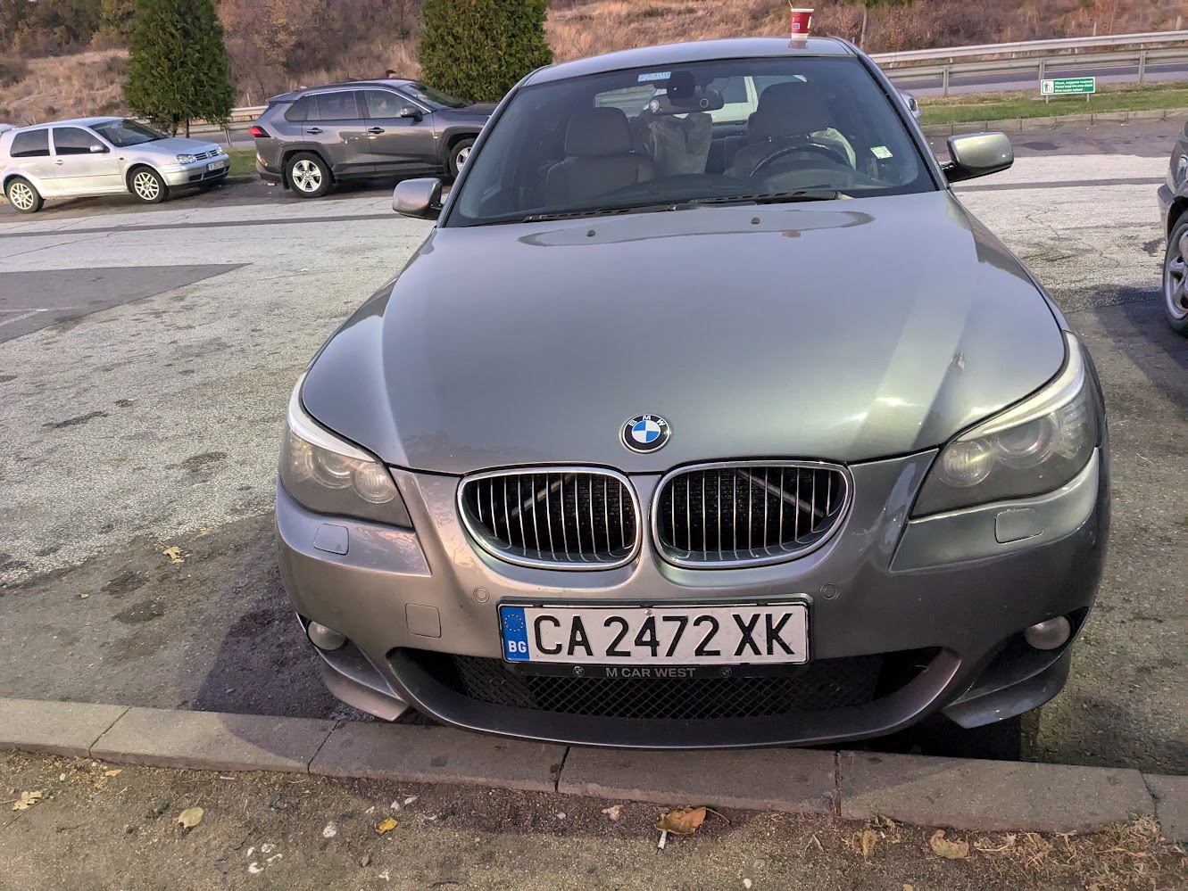

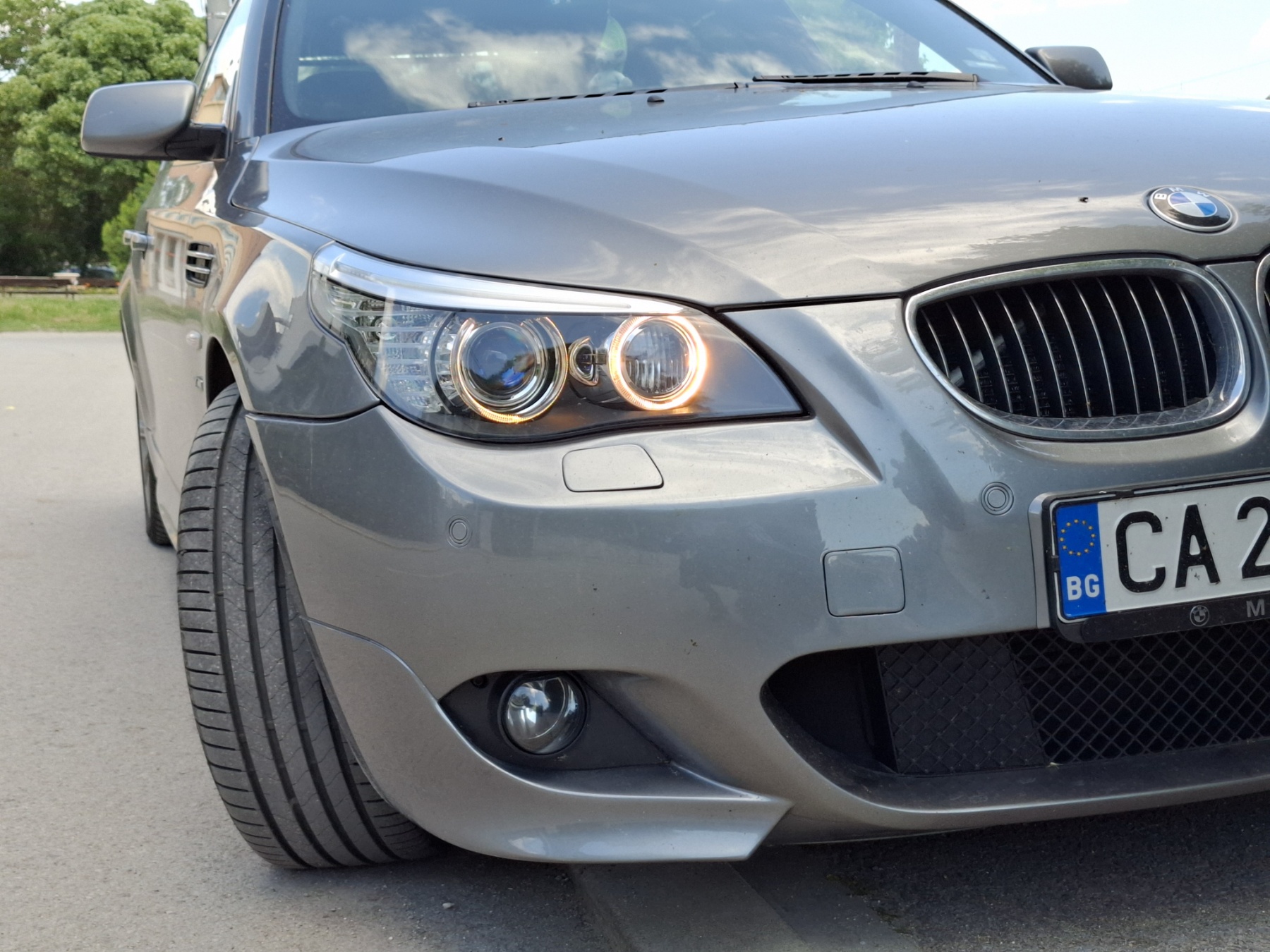

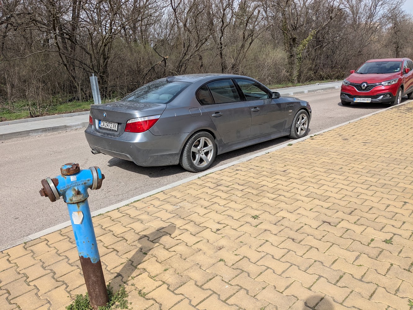

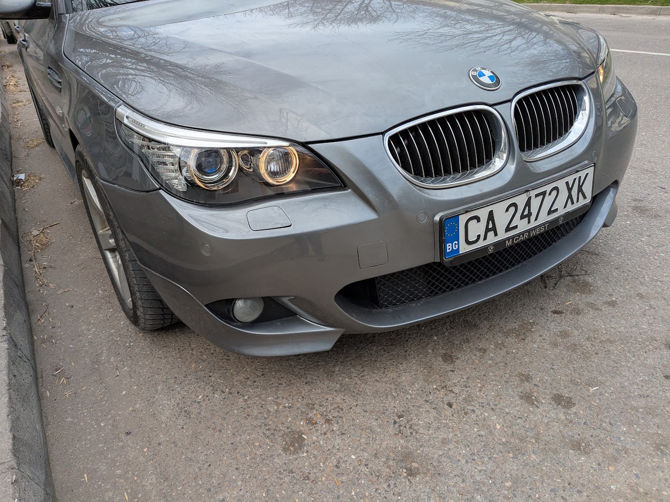

След като вече бяхме в движение прогледанли, дойде време и да измием количата и да я снимам за последно със зимните джанти/който след това продадох, но за това по надолу ще пиша в темата защо/.
И измита на последната снимка, мисля че и на вас ще ви направи впечатление хологените как стоят, много много зле, Кирил се зае отново с нещата и резултата не закъсня:
Получи се повече от добре, както се вижда и от снимките времето вече беше започнало да се стопля и при първите пускания установих, че колата няма климатик или духа пренебрежимо слабо и филма започна отново.

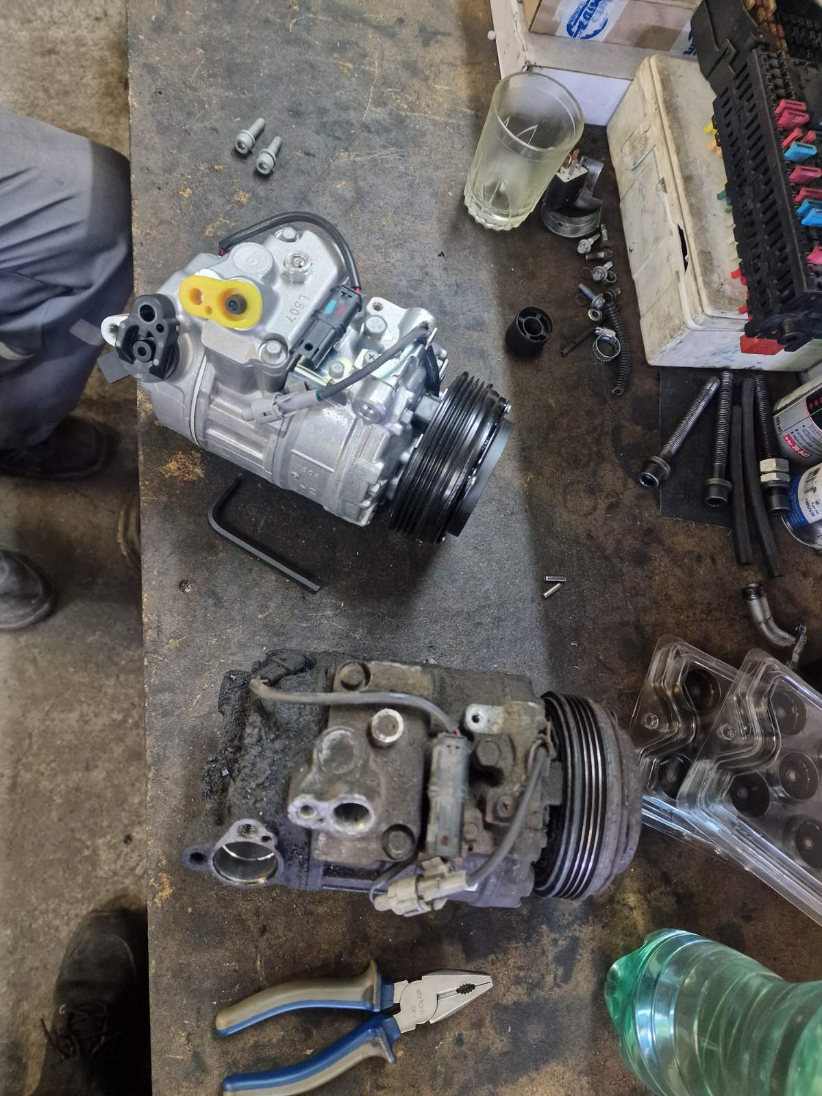

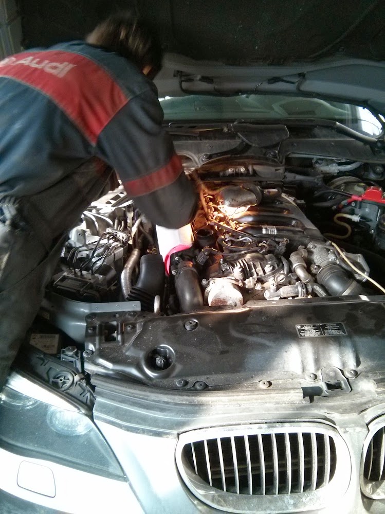

За съжаление сервиза на моя приятел въпреки, че се занимава с почти всичко от мотори до скоростни кутии, няма машина за пълнене и проверка на климатичната система, но негови приятели държат най-добрия сервиз за климатици в Хасково. Така отскочих до там да заредим системата, но се оказа че лиспват само 200г фреон и самия компресор не прави нужното налягане. От тук нататък обратно в Димитровград и поръчахме нов ОЕМ компресор.
След като заредихме всичко си дойде на мястото. Така или иначе използвахме момента за да сменим уплътненията на задния прозорец и да прегледаме колата.

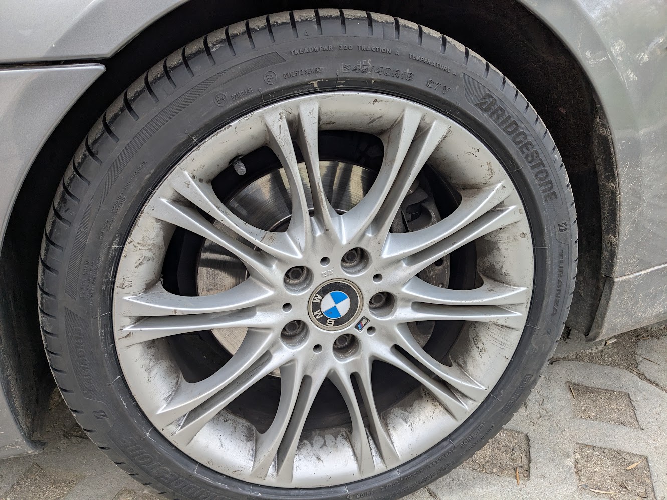

След като прибрах колата, поръчах нови летни гуми за 18ките който дойдоха с колата / за който не останах очарован/ и се разбрахме с Кирил за следващото нещо с което може да помогне.

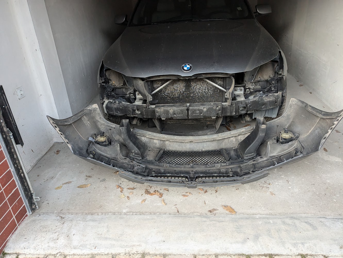

Re: Отново с е60!
Фаровете излизат без да се сваля бронята.Само се маха капачката на дългите. За префеисовите гарантирано.

Re: Отново с е60!
На префеис моята старата и аз така съм свалял, малко се дърпа маската и излизат, тука за съжаления имах подозрение което се оказа основателно, че са счупени стойките защото светят надолу, забравих да каже че и кантарчето за нивото беше счупено и го сменях, явно влиза вода и клеясва и като го натисне щангата и се чупи рамото.

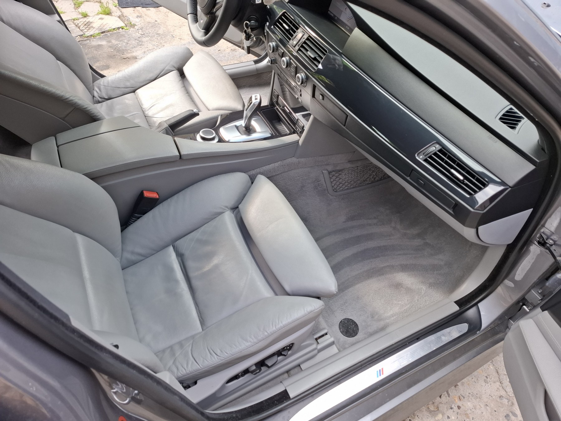

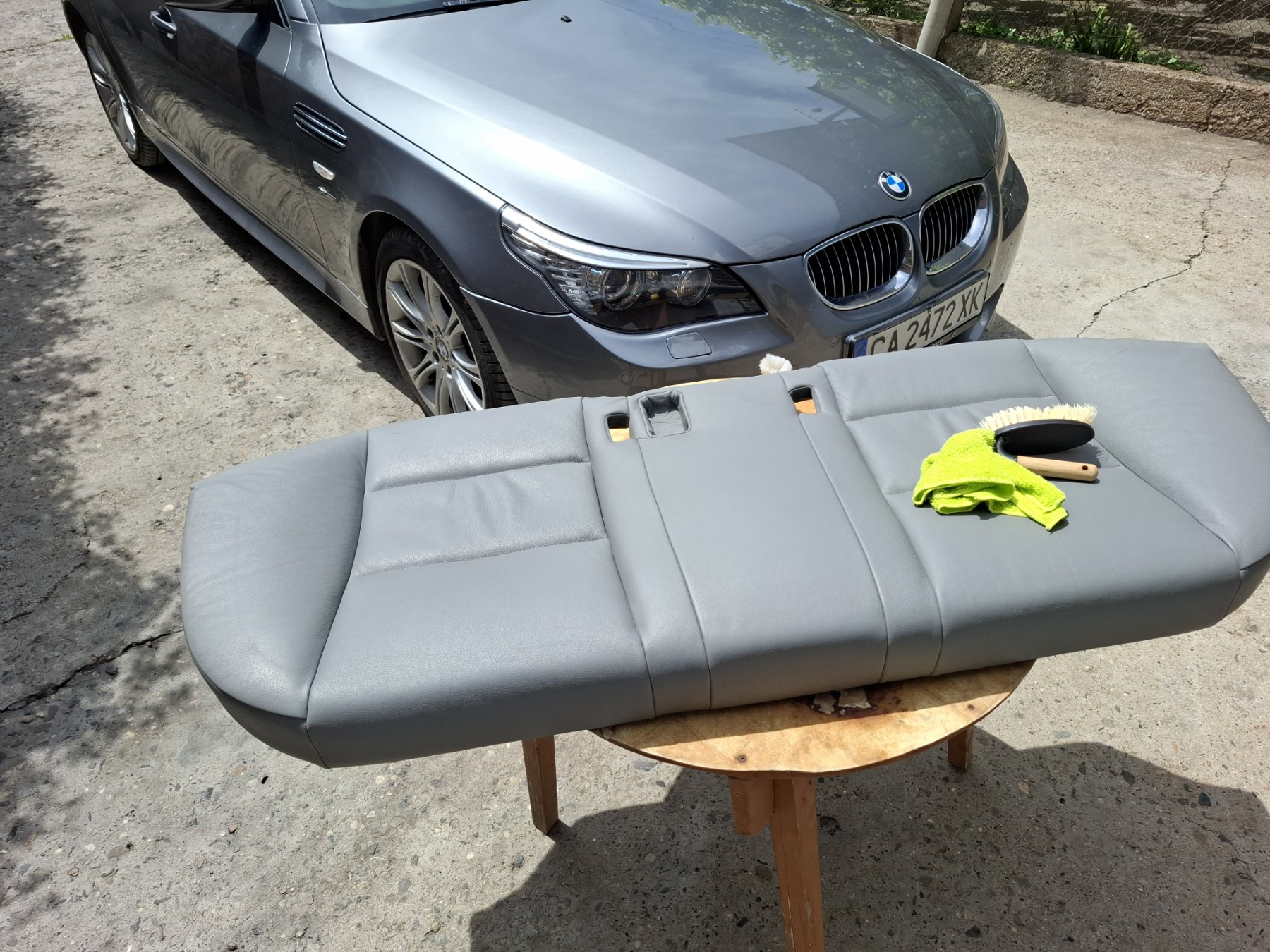

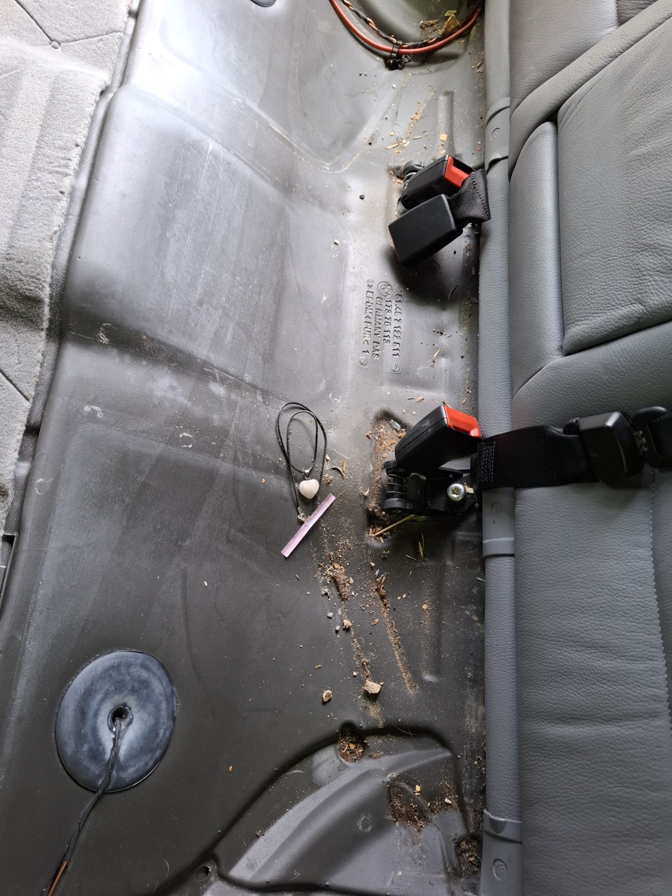

Следващото нещо с което се заехме беше основно почистване и детайлинг на интериора, тук Кирил се зае с тежката задача и разгоби и извади всичко от колата и си поигра доста да върнем малко живота на кожата:

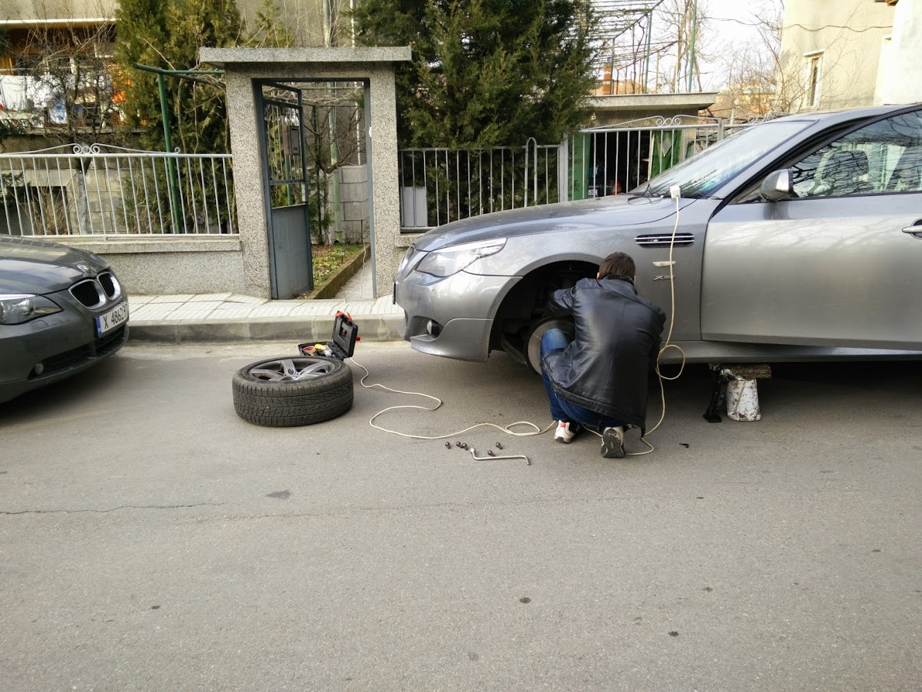

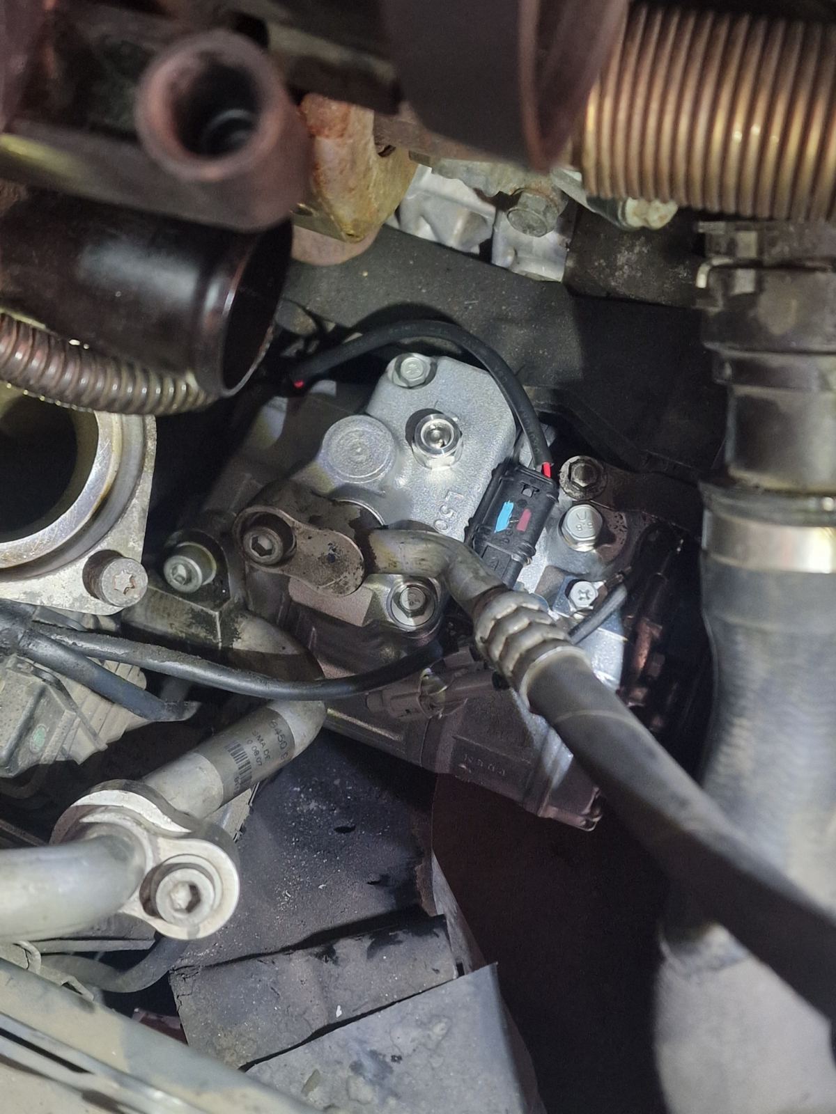

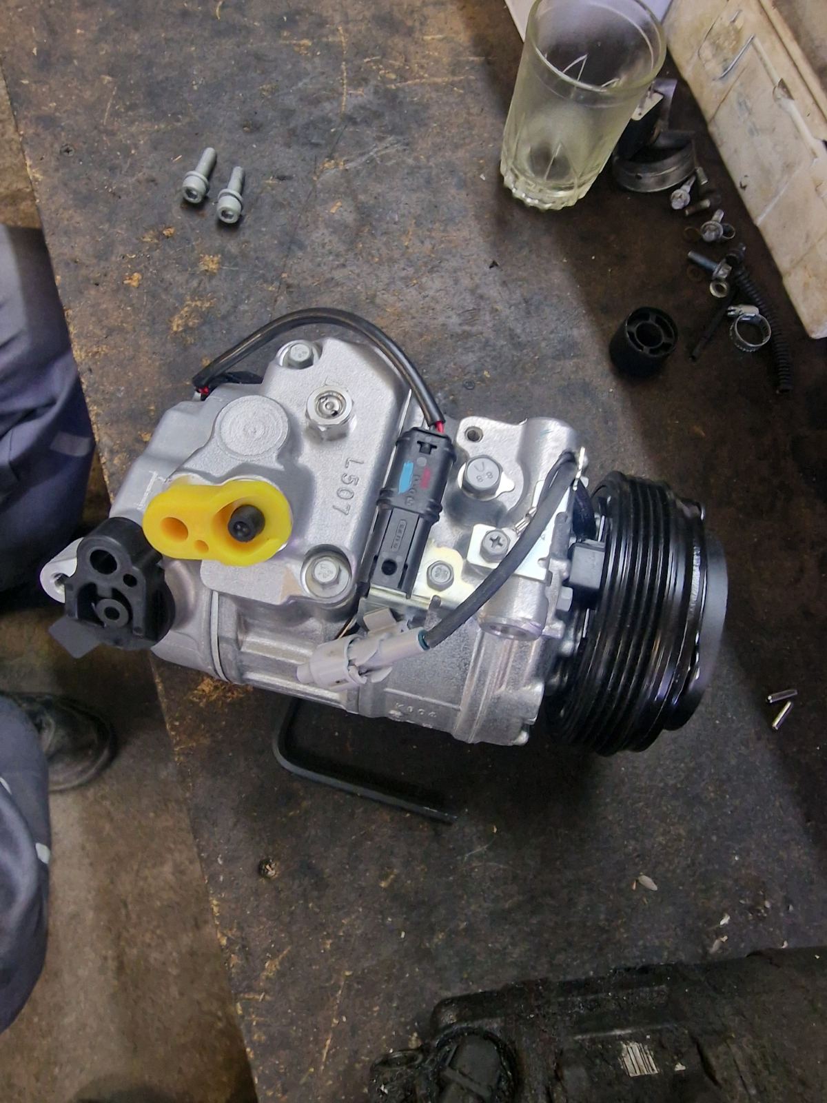

Така някъде по това време ми се наложи едно пътуване и ми направи впечатление едно бутане при ускорение в предните гуми, аз тоз филм съм го гледал и там само на задно беше луфт в шлиците на задните полуоски. Тук луфта се оказа в каретата на предните полуоски, мисля че имам един клип за какъв луфт става въпрос:
https://photos.app.goo.gl/2C34uJrEFSk3H9PC9

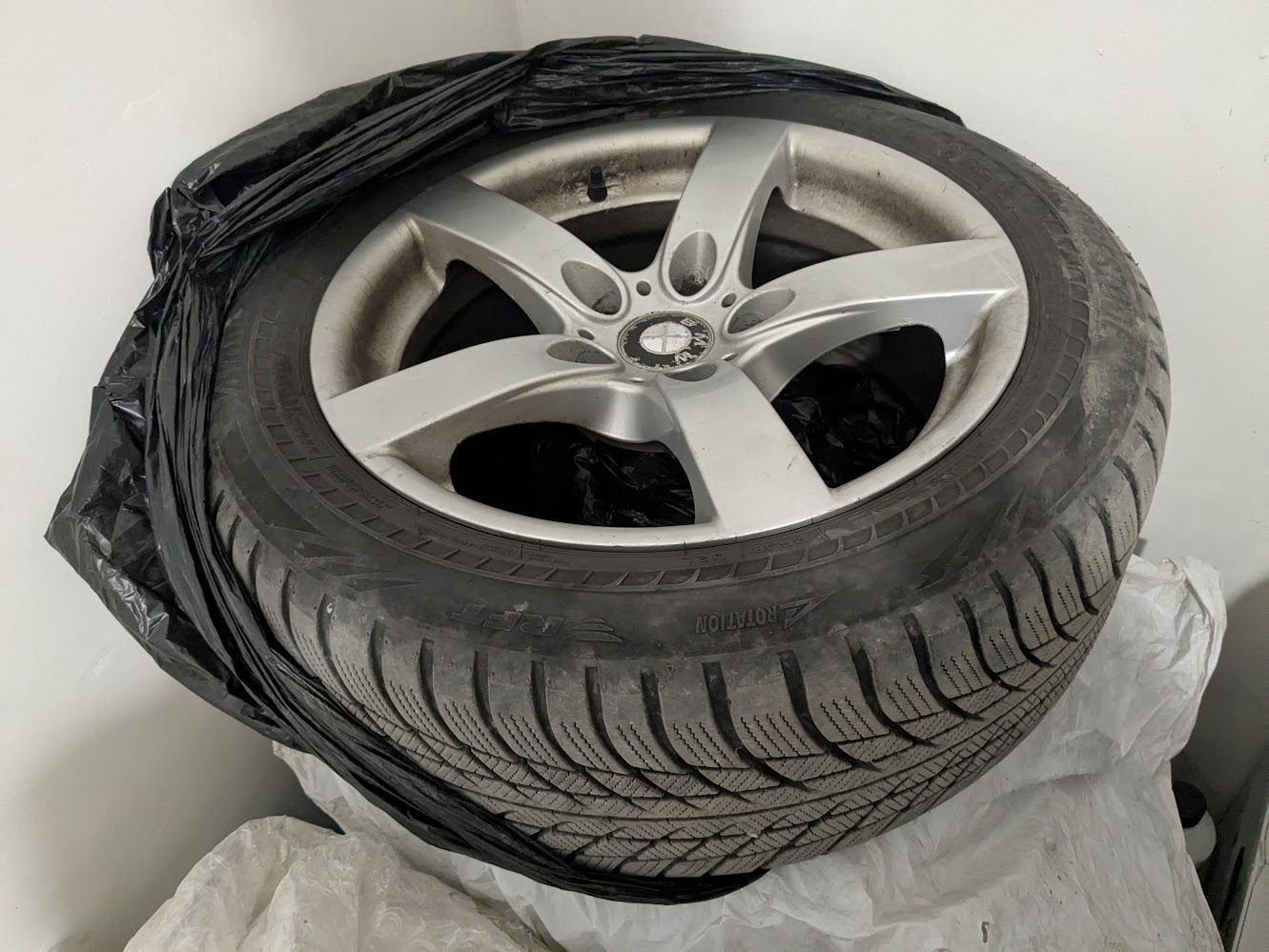

Продадох зимните джанти, те бяха и с втулки явно не бяха за е60:
С парите се заех да търся предни полуоски, значи ако някой има такъв проблем да знае парт. номера за дизел и повечето бензини е един, така че норнално бензиновите при липса на турбо и предполагаеми по-малко км. полупските са с по запзени карета. От делно ако намерите от Американка на части още по-добре винаги са по запазени и на по малко км от Европеиските. Така намерих американско феисово е60 разбира се бензиново на части и човека се съгласи да ми продаде предните полуоски за 450лв, което поне за мен си е чист подарък. Така че ги взех и с парите от джантите почи покрих разходите.
После поръчах и гуми за 18ките, който ги дадох да ги проверят и 4те имаха за изправяне едната повече, но имаме връчки със сервиз за джнати и гуми с много добри машини и се заеха момчетата и ги изправиха. Взех Bridgestone Turanza 6 и съжалих често казано, трябваше да взема Pirelli P Zero, но за другия път ще знам, ето и снимки с 18-те и новите гуми. Сложихме и фолио само на предния прозорец на задните има шори а задната се надявах скоро да я оправим и да дигнем, главно да не се нагрява салона и отделно като се кара срещу слънцето определно е плюс за очите.
И прибирам колата в гаража и спря музиката и звука като цяло и от парктроника всичко, айде пак филм.
