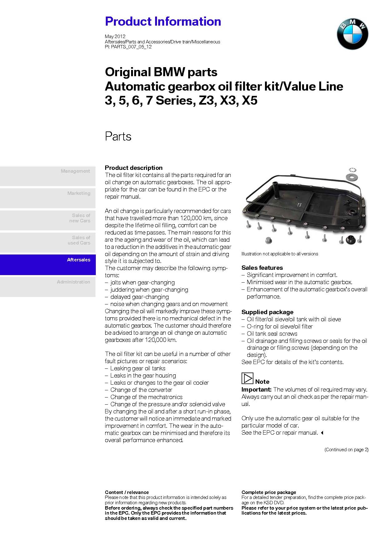

An oil change is particularly recommended for cars that have travelled more than 120,000 km, since despite the lifetime oil filling, comfort can be reduced as time passes.

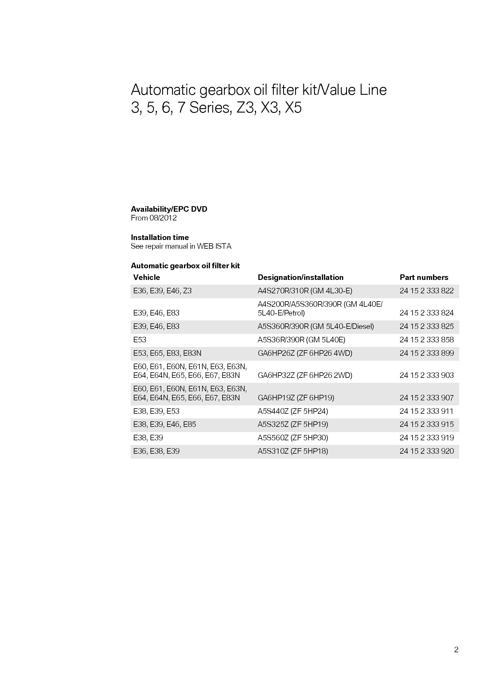

Бях задавал в Дару кар твоят въпрос- lifetime, lifetime, но било добре да се смени на около 180- 200К.
Смяната се прави с просто източване и смяна на филтъра, без никакви странични операции.
В този случай ще извършиш, частична подмяна на маслото, което е и правилното. Важно е маслото да е взето от официален дилър, за да е най-напред подходящото и след това да е истинско. Това, което препоръчват някои колеги, че не било проблем LT да се замени с DIII или, че имало истинско LT по 20лв. вече отказвам да го коментирам. ;)
Ето още 2 аргумента в полза на смяната на масло- да кажем, че кутията се повреди когато е на 150К- това означава ли, че трябва да я хвърлим защото, ако се смени маслото след ремонта, пак ще се повреди. Освен това маслото е LT, но в кутията има отпадъци от износване, които филтъра от един момент не може вече да поеме, тези отпадъци почват да се отлагат по каналите, да се намалява сечението им и в един момент кутият спира да работи добре.
