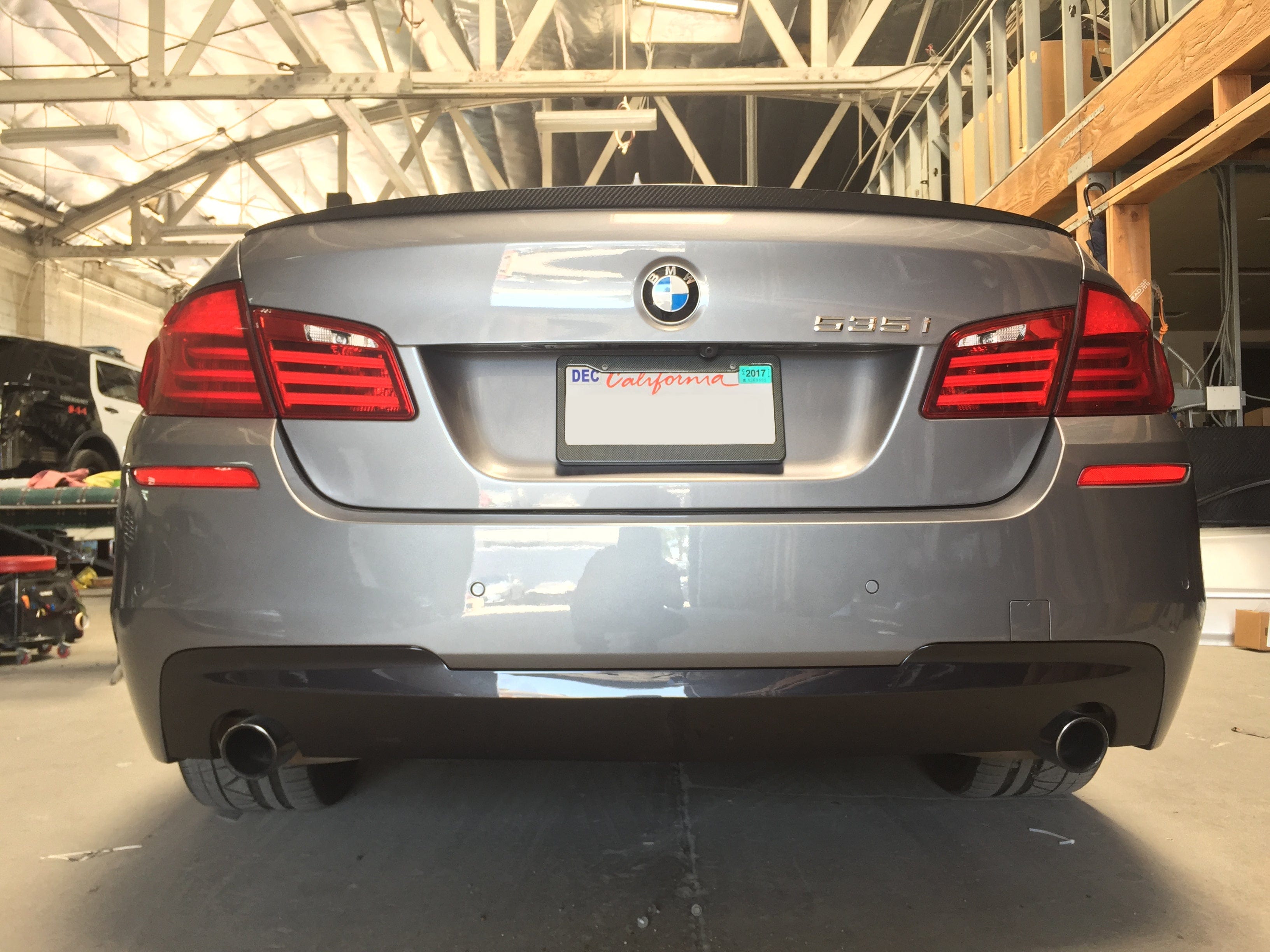

Здравейте. Колата ми е ф10 535. Скоро сложих предна М техник броня, защото ме удариха и направо я смених с М. Колата иначе ми е сток.
Гледам си задната броня и в интерес на истината освен дифузьора, че е матов при М тех задната броня, друга разлика с мойта отзад не видях...
Та понеже отскоро съм с ф10, може ли да ми кажете какви са разликите в праговете и задната броня? По издута ли седи и има ли смисъл. На мен тази на 535 ми харесва и ако е само единия дифузьор, предполагам, че мога да сменя само него с някой по-хубав.
Ето моята задна броня от 535.
Просто вдигам темата, да ми обясните каква точно е разликата в м тех бронята и праговете и примерно стоковата, че дори и снимки в нета за сравнение не видях.
Благодаря.
Ето на 535 мойта броня, как изглежда.
Благодаря.

Снимки в интернет колкото искаш. Светлоотразителите са на друго място, тази вдлъбната линия в средата я няма при М бронята. М бронята има истински дифузьор, който е отделна част от бронята, за разлика от твоят, който е част от нея ( не се маха ). Също така дифузьора на М бронята е видимо по-голям и оригинално е в друг цвят ( матов ).
Праговете са по-издути.
