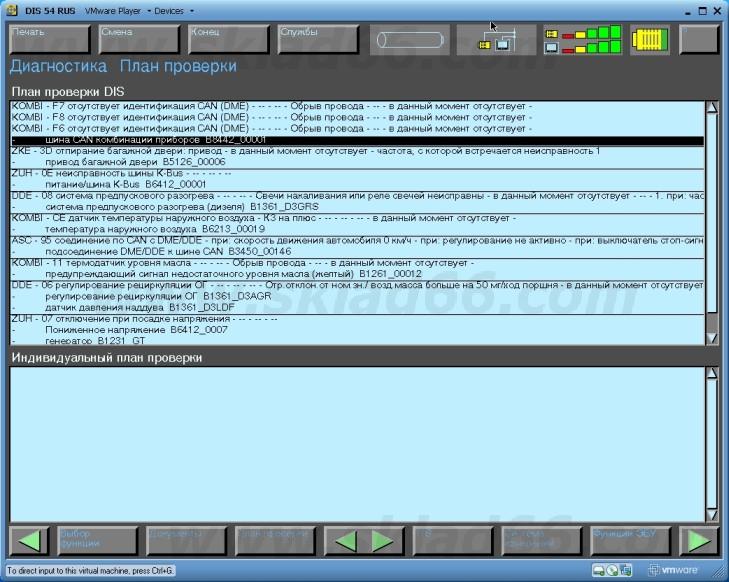

Малко инфо ме интересува ...
такам подкарах ( вируалката на ДИС в44 )
следвайки процедурата
връзвам се към машинката изписва ми я че сигнала е ОК ... дава ми като тест-вам че има връзка , но въпреки това не иска да се закачи към колата
Използвам преходник юсб към ком порт + ето този кабеляк - >
дава ми точно така за връзките ( всичко фул )
Моля ударете едно рамо , че се побърках вече

Ето и допълнителни снимки вече от при мен как изглеждат нещата
Дали не трябва да ползвам ADS като интерфайс от "кутийката" ?
И отделно ако си купя само кабела ( УСБ-то-OBD2 )+преходника от склад66 ще си реша ли всички проблеми и главоболия ?
1: run IFHSrv32.exe
2: run vmware.
3: run the DiagHead
п.с.
Също имам ваг-ком кабел ( син ) модел - > ft232r
п.п.с.
имам само кръглата букса отпред и нямам ОБД-то в купето ( имам и преходника )
Re: Софтуер
Ползвам същия адаптер от ибейско, и в двата режима (OBD и ADS), като ADS само с реален ком порт, разбира се, докато в OBD режима съм го пробвал и през преходник USB-СОМ, и работи без проблеми, при това на E36. В ADS режим си хваща DME-то (1.7.2) (М42), вади си и живите данни, колкото ги има, и т.н. Така че няма да е проблемът с адаптера, по-скоро нещо в инсталацията на DIS-а е сбъркано. Но тук трябва да се изкажат колегите, които имат повече опит с инсталациите и различните версии на DIS, аз имах щастието да го подкарам от първия път и повече не съм се ровил, след като си работи... Версията, която съм сложил, е DIS V55 UK plus TIS
През INPA-та закачаш ли се към някой от модулите на колата (в режим OBD)? Може би ще ти е от полза да пробваш първо това, за да изключиш вероятността от хардуерни проблеми, или проблеми с драйвера на USB-COM преходника.

milennyc написа:Пробвай го на реален ком порт...
Пробвах и на реален порт ( днес ) и същата глупост , не ще и не ще да се върже пущината.
Интересното е че ако не се лъжа изобщо не се опитва да комуникира с тоя модул .... т.е. хеад-а си е локано на пц-то и тая програмка прекарва "лъжливия" сигнал до ДИС-а че има такова устройство. Обаче от там нататък мисля че няма връзка изобщо към колата.
Настройките на Ediabas-a са ми към OBD. Така ли трябва да е при положение че нямам ОБД а използвам кръглата букса ?
Как да го подкарам под АДС ? Като го пусна ужким на АДС моде и ми гърми към някъв file directNT.dll ?
Някакви предложения ?
Не че към момента сте много разговорливи ...
=========update==============
След доста цъкане ( направо ми гръмна главата ) се оказва че имам някъв проблем в глупавия лаптоп ... интересното е че на още 2 пак същото се появява ... не може се мине API тест-а и тва е.
Сега го пуснах на 2 отделни ПЦ-та едното с Виста другото със 7 и на 2-те всичко мина като по вода ... като единия няма даже ком порт ( никакъв ) !!!
Утре ще пробвам и с кабелите как е хавата дали ще могат да разчетат нещо ....
