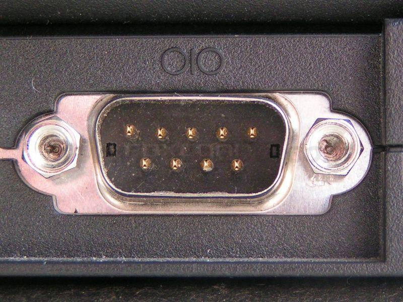

За хората дето не са сигурни дали могат да минат само с OBD + преходник ( т.е. VAG кабела и кръглата 20 пинова букса ).
трябва да НЯМАТ 15 пин в кръглия порт под капака
Ако го нямате всичко е ОК и може да процедирате без проблем с VAG кабела и преходника.
Ако го имате за съжаление ще се наложи да купувате ADS кутийка
Нещо като това ( може и същото ) - >
За него се изисква задължително РЕАЛЕН ком порт
