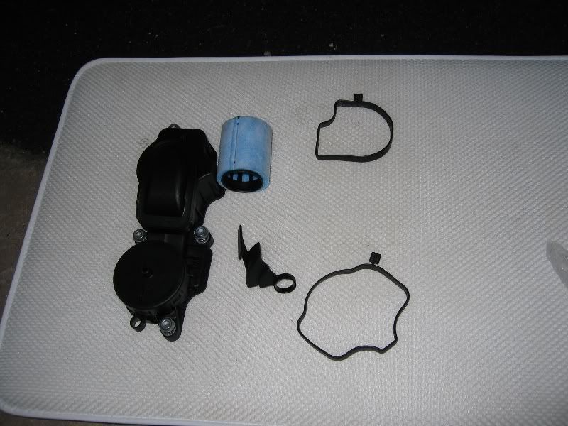

днес смених филтъра на картерните газове (както и термостата, ма той е за друга тема) и искам да кажа, че стария - http://i121.photobucket.com/albums/o215 ... G_0010.jpg, може да се замени с новия - http://static.schmiedmann.dk/ProductPic ... 44_big.jpg и няма абсолютно никакъв проблем. Plug and Play!
* за 330d - M57 иде реч
