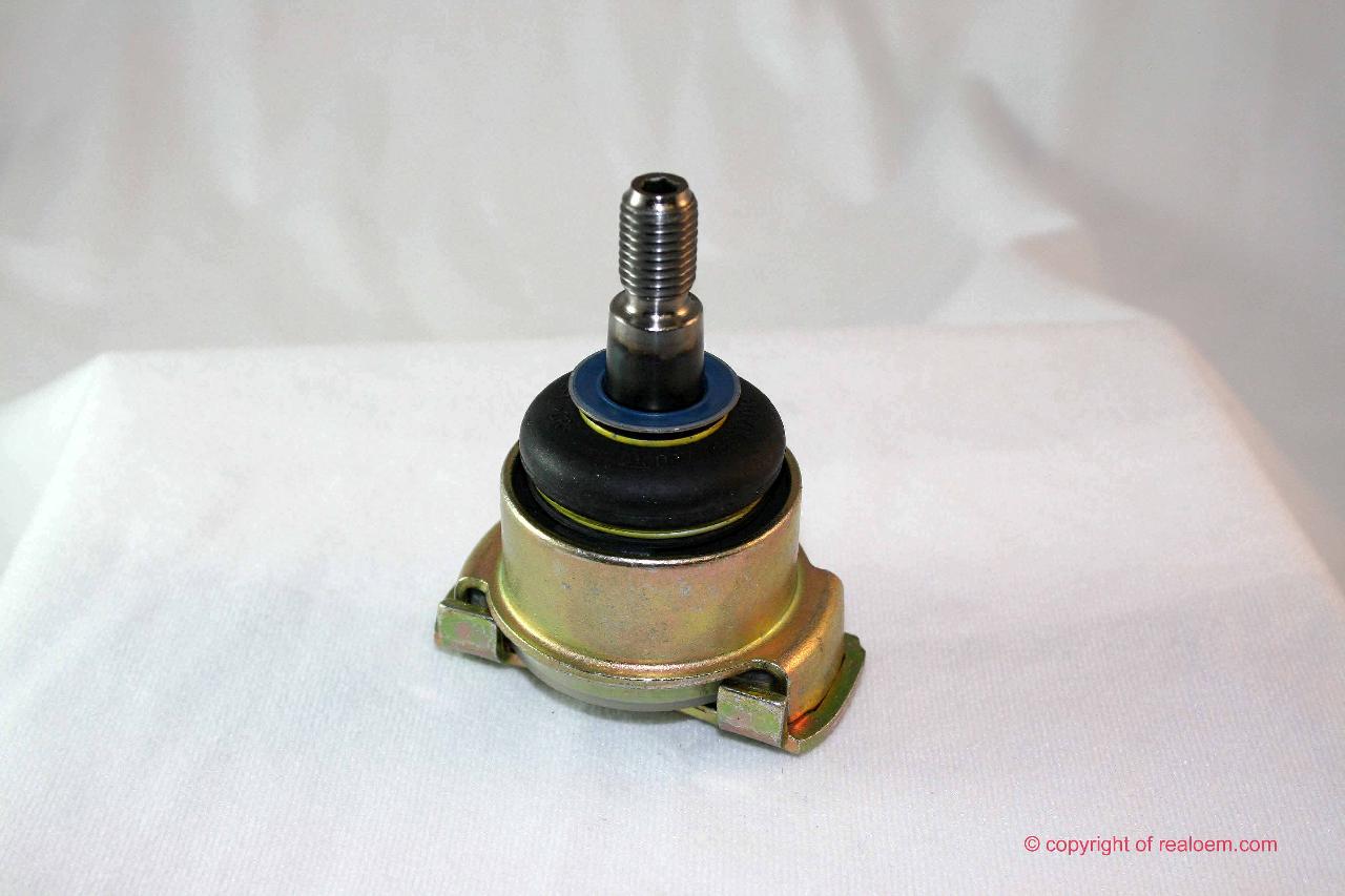

Искам да попитам късия шарнир, който се избива и се слага такъв от е36 .. гледах снимката в реалоем и ме притеснява тези неща, които стърчат от шарнира не пречат ли по някакъв начин? И ако не пречат имат ли някаква посока на поставяне.
- RaHzElChO
- Мнения: 538
- Регистриран на: 23.06.2011
Re: Рециклиране на шарнири
dido0o``` написа:Искам да попитам късия шарнир, който се избива и се слага такъв от е36 .. гледах снимката в реалоем и ме притеснява тези неща, които стърчат от шарнира не пречат ли по някакъв начин? И ако не пречат имат ли някаква посока на поставяне.
Точно такъв сложиха при мен, пасна перфектно, не пречи никъде, но вече не прилича на нищо, и двата са разбити жестоко.
