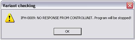

Kолеги, моля ви за помощ, побърках се
Инсталирах Инпа 5.0.3 на колегите от sklad66.com. Купих синия ККЛ кабел от един пич от програматори бг. Тръгна Инпата! До тук добре обаче сега почват проблемите. Няма никакъв проблем с диагностицирането на двигателя - чете и трие грешки, показва данни в реално време, абе всичко както си му е наред. САМО ЧЕ НЕ ИСКА ДА ВЛЕЗЕ В НИКОЙ ДРУГ МОДУЛ ОСВЕН В ДВИГАТЕЛЯ. НИТО В ЕЪРБЕГ, НИТО В СВЕТЛИНИ, НИТО АСЦ, АБЕ СЪВЕСЕМ НИКЪДЕ. И ако опиташ да влезеш в тези места дава следната грешка:
Какво ли не опитах. Смених 100 Инпи и все едно и също - двигателя да, друго не! Кабела го направих по описанието на колегата jomby, който е пуснал темата. Обединих пин 7и8, от 1 пин на ккл кабела през съпротивление 10килоома запоих на базата на обикновен NPN транзистор, от черния кабел на усб(земя) запоих на емитора на транзистора, от червения кабел на усб през съпротивление 47килоома на колектора, от 20 пин на ФТДИ чипа запоих кабелче пак до колектора, обединих 17и18 пин на чипа. И пак същото. Се едно не съм преправял кабела. Двигател да, всичко останало не.
Ей така се движа в един омагйосан кръг вече два дена.

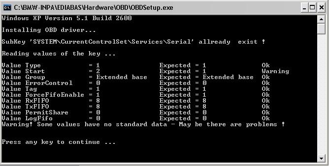

Да споделя и още нещо, което ме съмнява. При инсталацията на инпа5.0.3. става следното:
На втория ред от дясната страна дава Warning и отдолу се изписва - Some values have no standard data - May be there are problems!
Това се вижда само при инсталацията на тази весия. Възможно ли е това да омазва нещата? При другите версии това не се вижда и не знам как е? Тука колегата vagkom би могъл да се изкаже, тъй като това е тяхната версия. Инсталирах я и на настолния комп, но там всичко си беше наред, но да не забравяме, че той си има реален КОМ порт. Според мен това е заради липсата на компорт при лаптопите. На друг лаптоп пробвах и се получи същото. Но дали рефлектира върху работата на Инпата, не знам!!! За съжаление!!!
После пича дето ми продаде кабела ми каза, че е необходимо да се съединят само пин 7 и 8, щото двигателя бил на едното, а всичко останало на другото и аз отязах кабелчетата, които бях споил. Обаче пак същата работа.
И последно - чипа на кабела е FT232BL, изтеглих и най-новия пакет драйвери от сайта им и пак нищо. Двигател да, друго не!
Моля Ви колеги, дайте някакви идеи, че се скапах!!!
Докато не подкарам Инпата добре, не знам дали ще мога да подкарам Диса после!

slitter написа:Колеги, след преинсталация на Windows, пак същата работа - в двигателя се кънектва, не иска в нищо друго... Инпата ли е, кабела ли е, знам ли и аз....
Ти от каде взе кабела? Да ти кажа, ИНПА-та ми като твоята и всичко си работи. Остава кабела. Аз нищо не съм преправял по кабела на ИНПА. При мен имаше само проблем с кодирането. Но с друга версия на ДИС сега всичко е ОК. Вече съм готов да подкарам и ССС(progman)
Kабела го взех от програматори бг. Това е ККЛ кабел и го препревих по описанието на jomby. Нещо не е наред с него според мене. Това описание не е верно според мен. Просто няма причина да е така иначе. Инсталирах версията на инпа, която е от руския сайт, първоначалната, която изтеглихме всички. Там като включа кабела светва само Battery, a Ignition не светва, което ме навежда на мисълта, че ако светне, ще тръгне. След малко хващам мултицета и почвам да окъсявам пин по пин докъто тръгне. Ако имате някакви идеи, казвайте... ще се радвам
