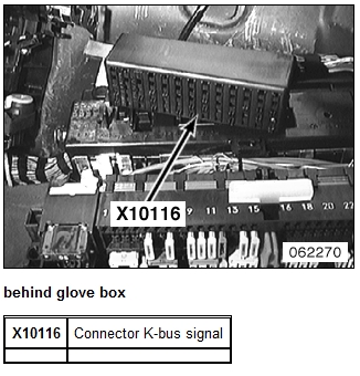

Умря ми една от комуникационните шини - касетофона ми изписа disabled или нещо такова , на таблото ги няма индикациите за мигачите , за отворените врати . Като я взех колата беше със същия проблем - сменихме таблото и всичко стана ОК /синхронизирахме го с нцс и бмвскенер към ЛЦМ/ .Сега обаче не е от таблото , свалих го и пак диагностиката не хваща другите модули по колата - само двигателя,таблото и още нещо . Даже ЕВС-а не вижда
Не ми познава колата автоматично ... откачах касетофона и управлението на климатика , и без тях комуникацията не потръгва . Грешката е "късо към позитив" Остава ГМ модула и ЛЦМ-а

mitrax написа:дойде време и аз да потърся жокери. По 2 направления . Колата е 2000/9месец 330д 184кона
Първо - пазния ход стана нестабилен . Дюза ли ми се запушва на 1ви цилиндър ?И чистят ли ги някаде ?
Втория въпрос
Умря ми една от комуникационните шини - касетофона ми изписа disabled или нещо такова , на таблото ги няма индикациите за мигачите , за отворените врати . Като я взех колата беше със същия проблем - сменихме таблото и всичко стана ОК /синхронизирахме го с нцс и бмвскенер към ЛЦМ/ .Сега обаче не е от таблото , свалих го и пак диагностиката не хваща другите модули по колата - само двигателя,таблото и още нещо . Даже ЕВС-а не виждаНе ми познава колата автоматично ... откачах касетофона и управлението на климатика , и без тях комуникацията не потръгва . Грешката е "късо към позитив" Остава ГМ модула и ЛЦМ-а
ДРУГИ ИМА ЛИ ? парктроник нямам , а сега се сещам че имам ксенони (ОЕМ) и по-рано не ми ги намираше диагностиката. Дали те не ме е#%$ат ?
поздрави!
Това е кофти проблем със шината забила е и сега затова не можеш да видиш на диагностика определени модули затова не ти работят и мигачите имал съм го този проблем много пъти шината е натоварена и трябва да се разтовари като при теб проблема най-вероятно е кабелен някой от кабелите е окъсил и единственния най-сигурен начин е като срежеш шината тя се събира под жабката и почваш да връзваш модулите един по един там където пак забие шината там е проблема и просто пускаш нов кабел до модула който забива и си готов иначе има да сменяш модули докато не ги смениш всичките и пак ако е кабелен проблема няма да разбереш точно къде е а така както ти казвам ще знаеш точно кой модул ти прави проблема и ако като го откачиш не се оправят нещата просто сменяш кабела той е бял с червена ивица на жълти точки.
