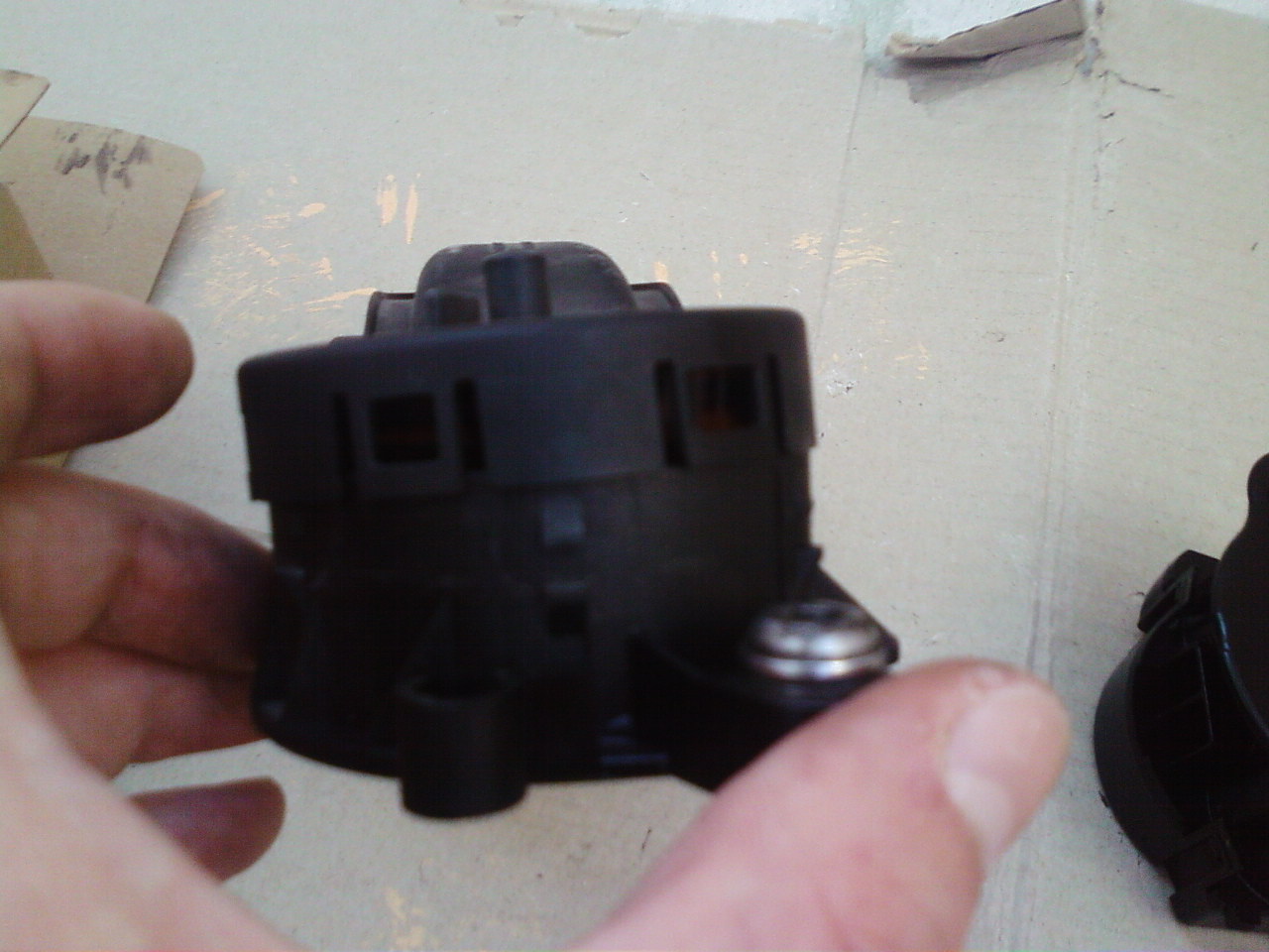

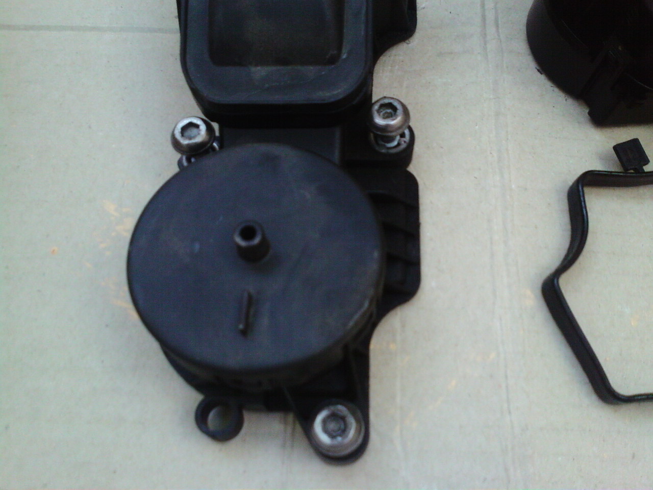

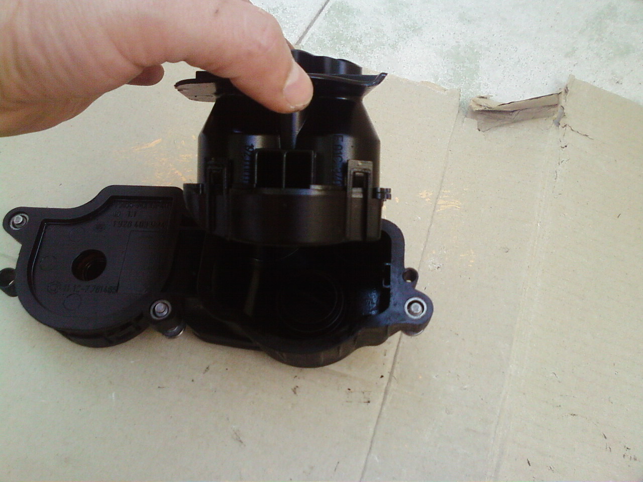

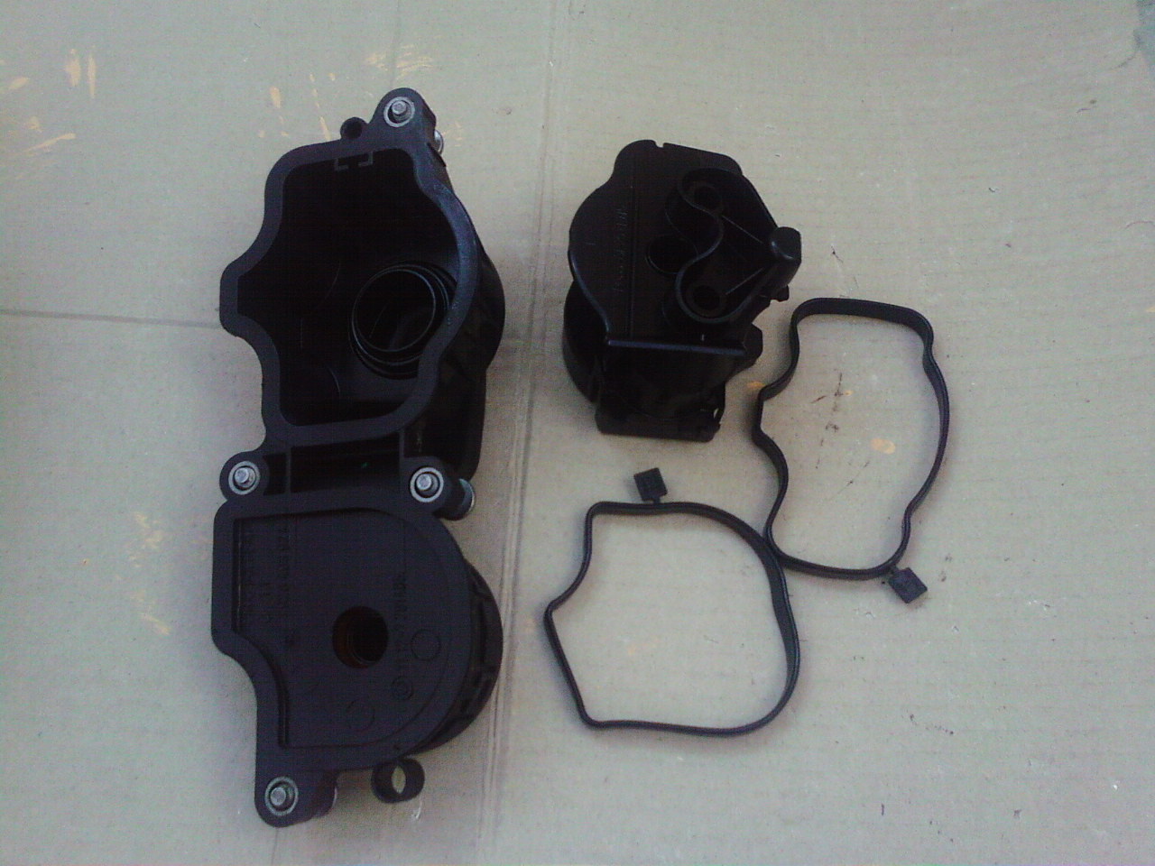

Дано това да помогне,
един разглобен филтър

Мнение от klita » 04 Юни 2008, 10:19
Veson написа:Новите филтри нямат филтърче вътре . Явно по друг начин стават нещата. Аз като сменях моя стария беше със филтърче вътре, а новият който си купих от ВАРИ го отворих лично и нямаше вътре никакво фиртърче като отделен елемент. Така че споко :) Ако някой сменя скоро нека да пусне актуални снимки моля !!
Абе колегата точно това казва, че даже и серпентинката я няма, а само капака.
А снимките които съм сложил в предходния ми пост са от преди месец, тогава сменях моя и мисля, че са актуални.

Мнение от tankishev » 04 Юни 2008, 10:25
уточнение ... филтъра се намира в капачето ... тази допълнителната част, за която колегата споеделя, че я няма е маслоотделител (oil separator) само, че нямам идея все още за какво служи ... а като гледам от снимката от реалОМ... като си поръчаш част 11 (филтър) би трябвало да получаваш 15 (маслоотделител) като част от комплекта.

Мнение от Dimitroff » 04 Юни 2008, 16:29
Отворих да видя стария моя...в едно от резервоарчетата имаше дунапрен...под който ...хммм...имаше подобие на ролка и намотка от конци...ако съм разбрал правилно-това изобщо не е филтъра, а маслоотделителя, така ли ??
Или греша и това си е филтъра??
