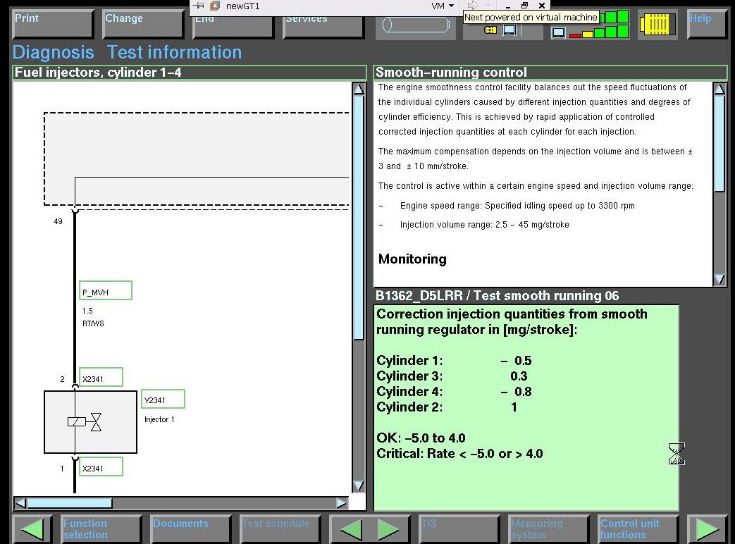

Колеги интересува ме има ли възможност в Дис-а да видя реалните данни спрямо заложени параметри-в смисъл реалната стойност на автомобила като имам за сравнение дадени стойности минимум и максимум за сравнение :?:

може би имаш предвид някакви живи данни?

martin_g60 написа:Колеги интересува ме има ли възможност в Дис-а да видя реалните данни спрямо заложени параметри-в смисъл реалната стойност на автомобила като имам за сравнение дадени стойности минимум и максимум за сравнение :?:
П.П.Голямо БЛАГОДАРЯ на колегата badsharki за отзивчивостта и помощта,която ми оказа днес :bowdown: :roll: :clap: Дано всички си помагаме така а не само да пишем глупости ;)
Може, не знам точно как и къде, но може. Майстора при който ходя има ДИС и последния път закачи колата и направи обстойна диагностика на работещ двигател. Има минимални и максимални параметри, в който текущите данни трябва да се вместят, ако всичко е ок.

© написа:може би имаш предвид някакви живи данни?
Да при работещ мотор
Слави
Мнения: 7952
Регистриран на: 20.03.2003
Re: Софтуер
Мнение от © » 27 Мар 2010, 20:56
има най-различни тестове в които горе долу всичко е описано, включително и данните които трябва да покаже
нещо такова например
като свършиш с диагностиката влизаш долу в ляво ... не знам какво пишеше на бутона и след това има доста неща които може да провериш (там където се настройват показанията на борд компютъра)
може би колегите ще кажат по-точно

Ще пробвам-мерси много точно това имах в предвид :yes:
