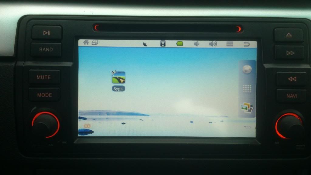

Специалният за устройството е много скъп т.е. неоправдано скъп (около 350лв), аз съм поръчал универсален, ще го връзвам през aux входа и ще го управлявам с дистанционно. Важно е само да бъде mpeg4. Единственият плюс на Dynavin тунера е, че може да се управлява чрез екрана на устройството, но пак под формата на дистанционно
Иначе мен лично ме дразнеше много бялата лента на навигацията вечерта вади очите. За това след като руутнете устройсвото с z4root, инсталирате ROM Toolbox и я правите черна. Важно е преди да стартирате ROM Toolbox да регистрирате акаунт в маркета, защото иначе не може да смени нищо. А също така трябва да сте свързани с интернет, защото ROM Toolbox тегли нещата от непосредствено преди инсталиране
След руута с Titanium Backup може да премахнете много от излишните приложения. Въпреки, че ще се освободи доста памет, ако вадите често картата от устройството ви съветвам да не местите никакви програми на нея, защото иначе е възможно твърде често настройките на андроид да се нулират. :mhihi: IGO в никакъв случай не премествайте на картата

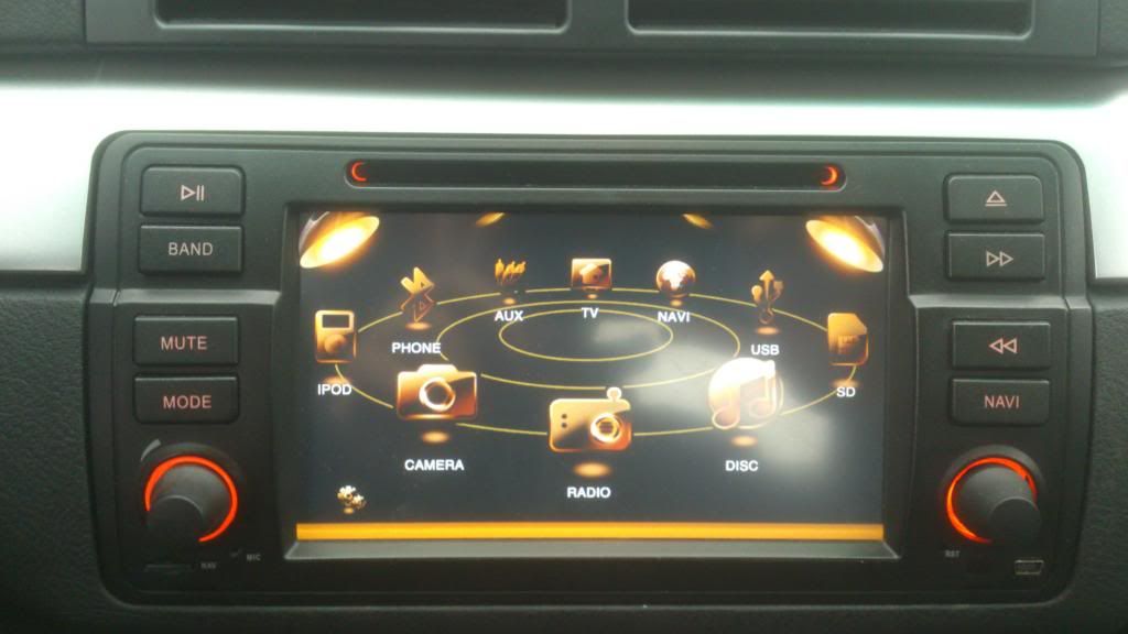

Здравейте колеги,
Имам дайнавин от доста време, но сега малко се обърках, модела на unit-a е D95 андройд версия е.
Въпроса ми е кой ъпдеит трябва да сваля от сайта на Dynavin защото единствените който виждам са за D99.
Благодаря предварително.
Online
Мнения: 894
Регистриран на: 6.12.2009
Местоположение: Димитровград
Кара: E46 M47N
Re: Алтернативна мултимедийна система - Dynavin DVN-Е46
Мнение от mustang1986 » 25 Фев 2013, 16:29
Виж си менюто дали ти е със стрелки или точки
Да пишеш на български с латински букви е като да пишеш на стена с лайна....чете се,но не е красиво!!!
Мнения: 128
Регистриран на: 5.11.2009
Кара: e46 323Ci
Мнение от sh1n3 » 25 Фев 2013, 17:30
Менюто ми е такова
Online
Мнения: 894
Кара: E46 M47N
Мнение от mustang1986 » 25 Фев 2013, 18:06
A такова меню няма ли някъде?
Мнения: 128
Кара: e46 323Ci
Мнение от sh1n3 » 25 Фев 2013, 20:02
Не това е D99 платформа, моя е D95 V6 маи аз затова питам кой update е за мен ?

Лентата най-отгоре - например пускаш IGO, вечерта то съответно става в черни цветове (нощна тема) да не заслепява, но служебната лента отгоре не мога да я скрия и си оставаше бяла. Ще пусна някой скрийншот по-късно
