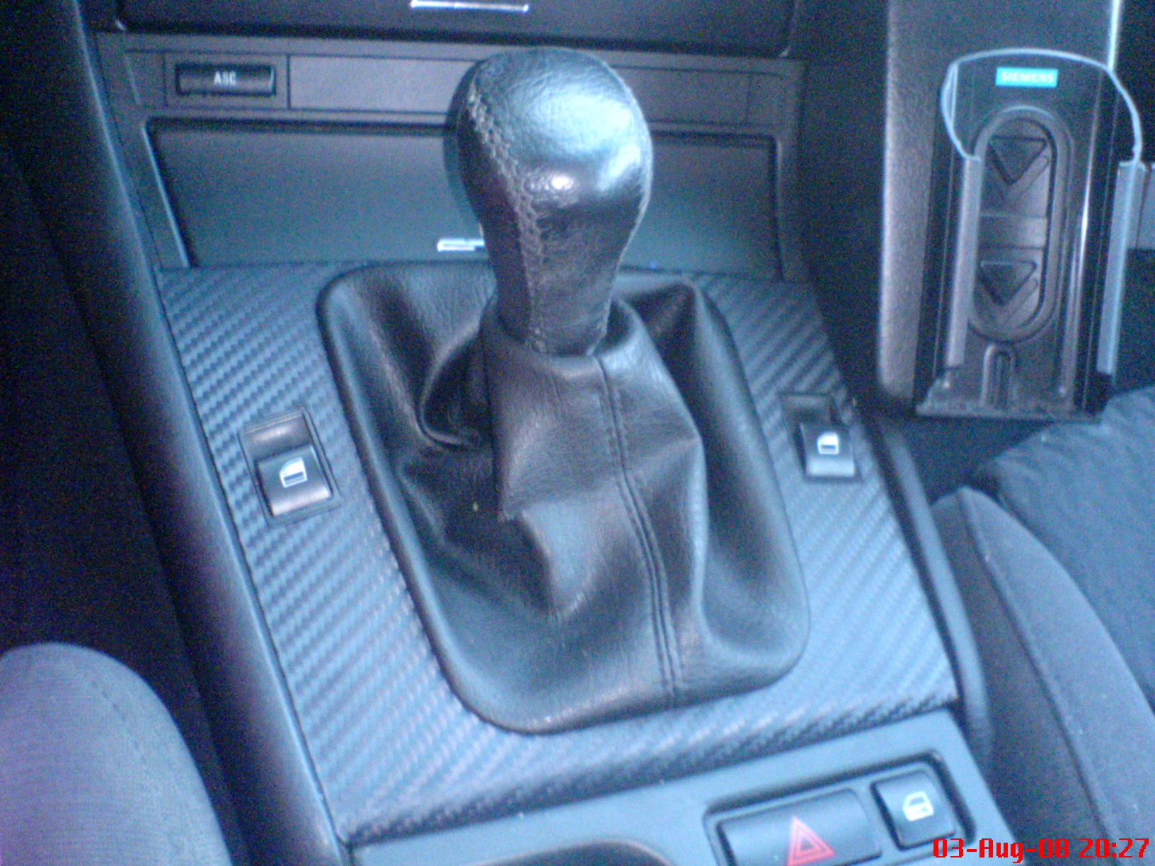

Мнение от BMDrago » 10 Авг 2008, 15:33

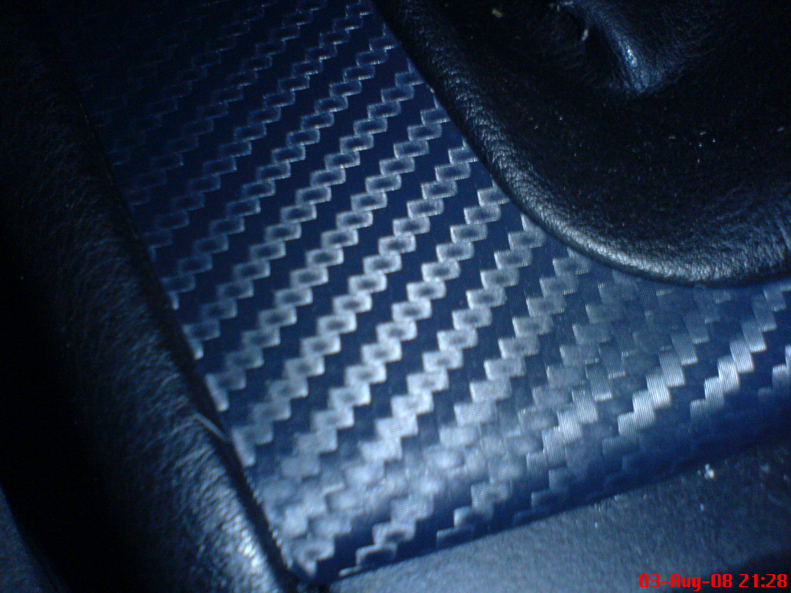

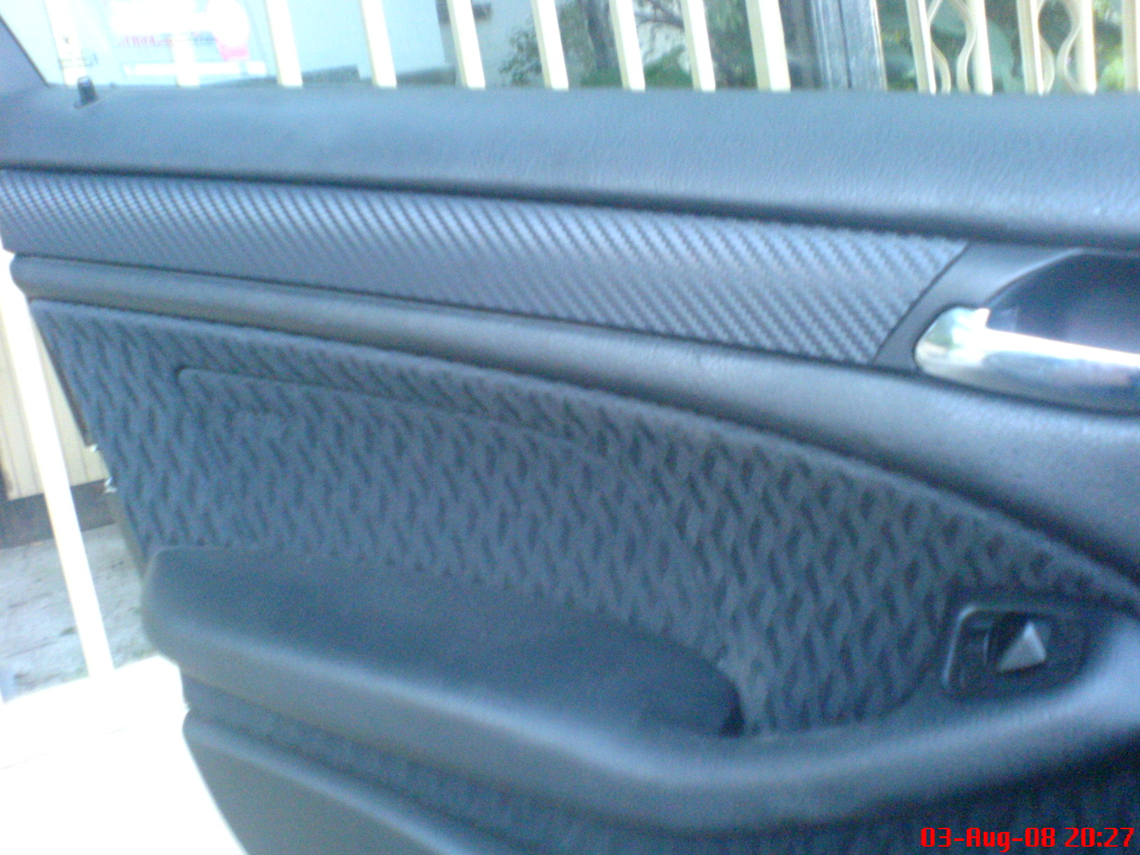

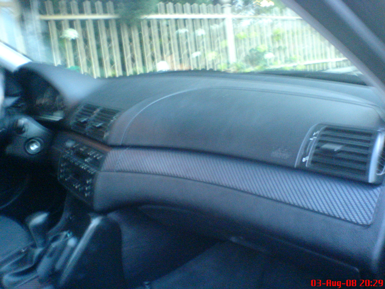

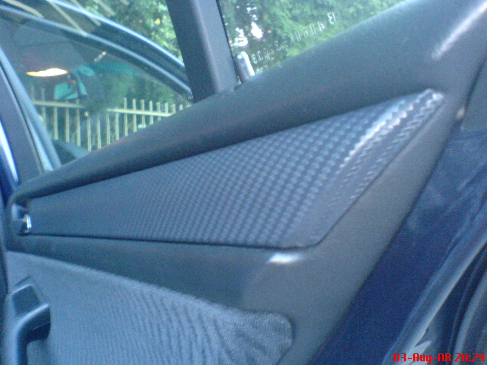

Ето го новото фолио-релефно, по-твърдо и по-скъпо :mhihi:
Мнения: 392
Регистриран на: 14.12.2006
Местоположение: Благоевград
Мнение от g-powerr » 10 Авг 2008, 23:38
:shock: перфектно се е получило, браво :shock:
Мнения: 629
Регистриран на: 8.04.2004
Мнение от S_GonzaLes » 11 Авг 2008, 21:51
Какво фолио е това и откаде да си купя, че ми остана една надрана лайсна, да я пробвам. Ако ми хареса ще направя всичките. Мерси предварително ;)

Мнение от BMDrago » 12 Авг 2008, 1:09
3М към 80 лева квадрата аз си взех 0.6 и ми остана

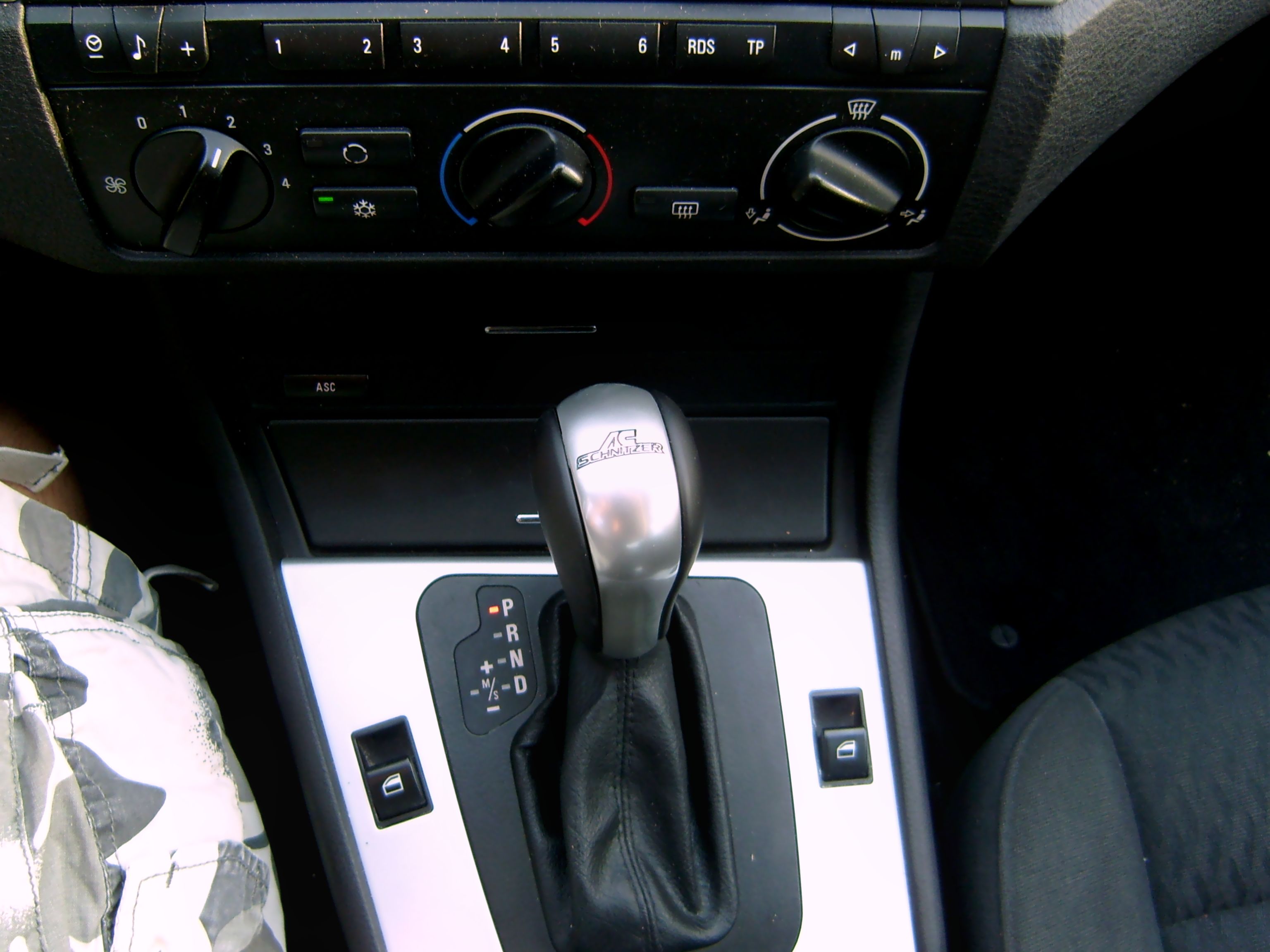

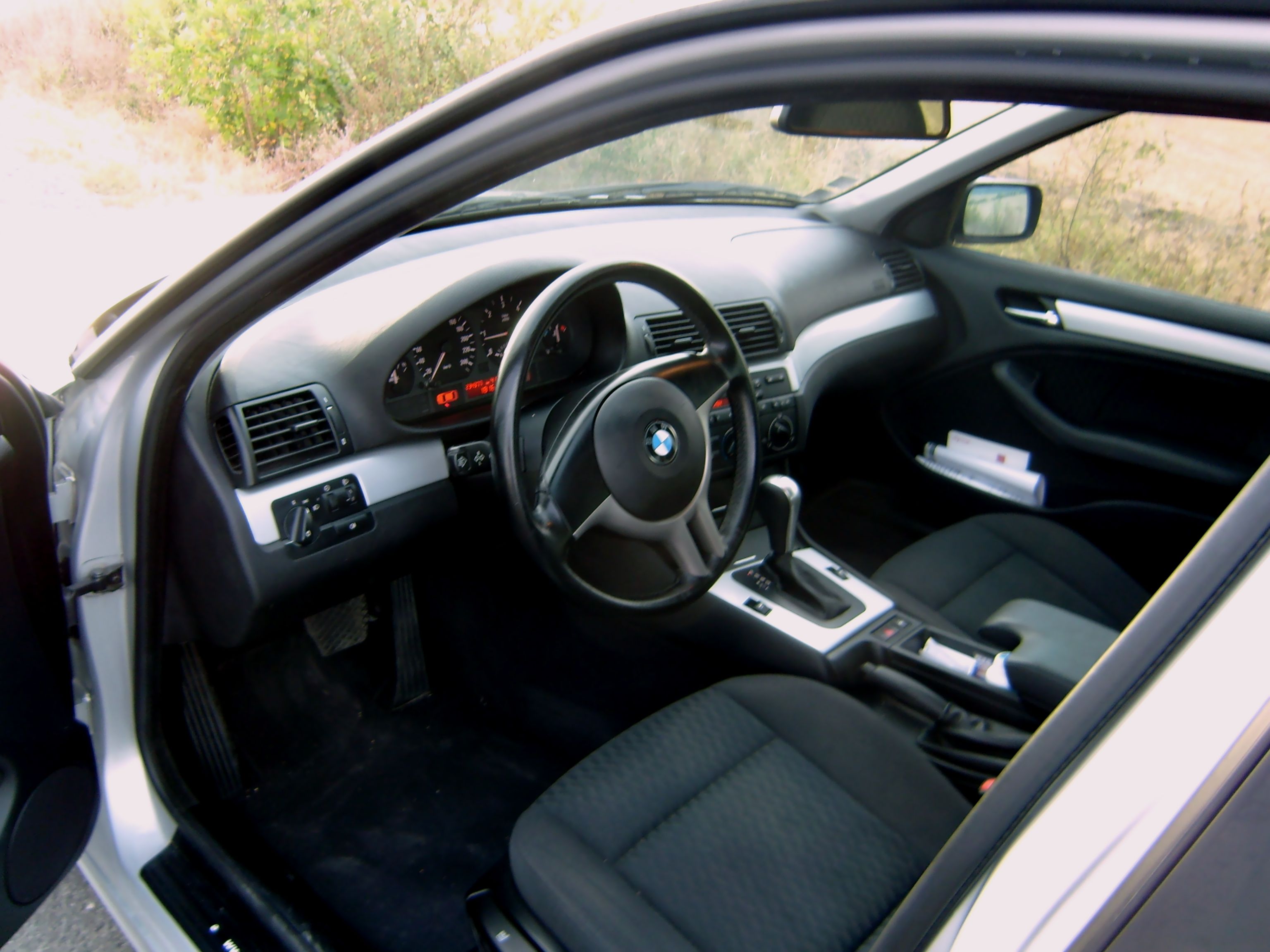

Мнение от Dimitroff » 22 Окт 2008, 12:46
Обещаните снимки-по добре късно, отколкото никога :uups:
Цвета на лайсните е същия като този на колата и на 90% като този на волана и топката на скоростния лост, но заради светлината на снимките е излезнало все едно са 3 различни цвята :evil:
