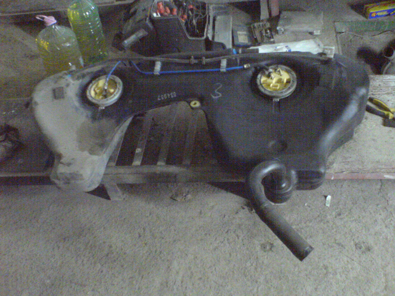

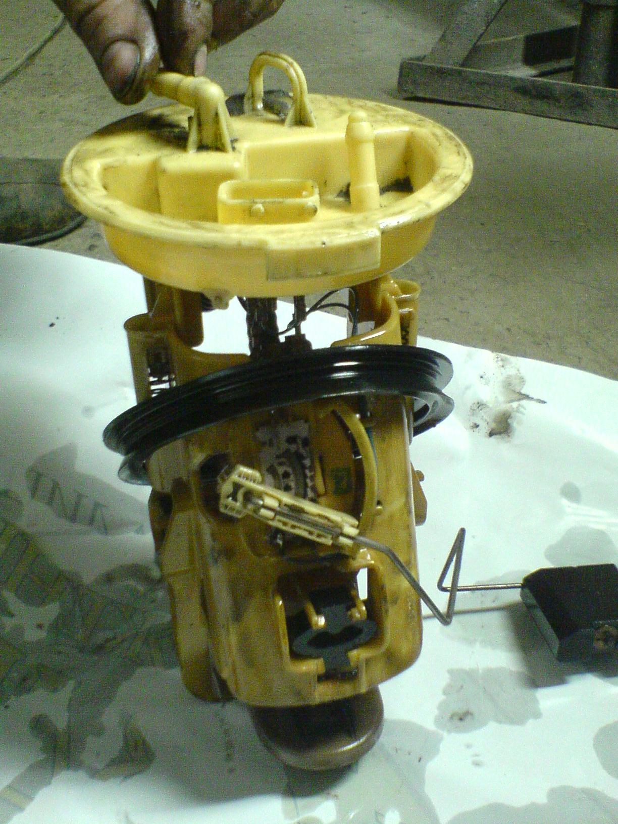

Колеги проблема е бил в уплътнението на сондата (с датчика) към резервоара.Когато са я разглобявали някога преди мен не са го поставили на мястото му а висеше доло около самия поплавък.По тоя начин това уплътнение е пречело дори на показанието ми на таблото,затова стрелката не отиваше на максимума.А без уплътнение колкото и да се стяга горе обръча на сондата от там винаги ще истича гориво когато е до горе пълен резервоара.Е аз свалих резервоара все пак и чак тогава установихме проблема.Ето и снимки някой ако е любопитен какво представлява резервоара и сондата с поплавъка

На първата снимка е целия резервоар
Втората - уплътнението както си висеше в резервоара като го отворихме

Готини снимки, ебати колко малък изглежда резервоара ... къде ги побира тия 65л ... че толко го дават уж ...

vkarva4a написа:по книжка е 63 л. ама е май малко повече.Само на снимката изглежда малък,иначе тея двете пространства са си бая обемисти
незнам колко събира ама аз го карам по следния начи резервоара до горе->до 0 и после пак догоре......повече от 55-6 литра не ми е събирал никога и то до ръба където е капачката демек да прелее!!!
