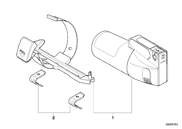

Някой има ли такова нещо в колата си ?
Ако може да пусне някоя снимка да видя какво представлява? Къде се и как е захванат в колата?
Защото моята нямаше като я взех

И аз имам под шофиорската седалка но не е същия като този от снимките на колегата моят май е по-голям ако не забравя ще го снимам и ще го кача

Захваща се с 2 скоби (номер 2 на снимката, която си дал). Стойката с препаската си върви с пожарогасителя. На седалката наистина има само дупки без резба. Болтовете, които вървят със скобите са самонарезни. Звучи страшно, ама е лесен монтажа. Скобите трябва да си ги купиш отделно.

На моят няма никакви скоби за захващане ами просто има място кадето си седи нз как да го обясня снимах го с телефона но не се вижда добре
