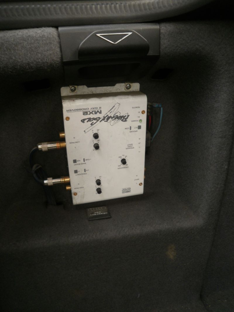

Аз съм с BMW BUSINESS RDS + Changer
усилвател AUDISON LR 132
cross over PHOENIX GOLD MX2
bass 10" POLK AUDIO DYNAMIC BALANCE
Като цяло съм много доволен от звука :)
Мнения: 986
Регистриран на: 21.08.2007
Кара: 96-8' 523ti
Re: Подсилване на музиката в колата
Мнение от bmw_n00b » 04 Май 2010, 22:21
Saphire, кросоувера нещо грешно е навързан по изходите! Щом ползваш усилвател само за баса следва и двата чинча да са на лоу пас. Иначе нищо не правиш, т.е. сега от единия канал вземаш високи, от другия ниски :dunno: Освен ако единия канал се ползва за баса, а другия за говорителите, което ги прави моно. Ама щом се чува добре, кво ти пука. Аз ти препоръчвам да боднеш едни пищялки поне отпред да видиш за кво става въпрос. Може да ми звъннеш за една демонстрация ;)

A, не знам дали е само за баса усилвателя :mhihi: Нищо не разбирам, има някви врътки там, само слушам...бокса май е малък за тоя говорител :roll: Отварям ски сака да се чува по-добре...

Ами точно ти липсват едни определени честоти, които ги възпроизвеждат говорителчетата в духалките на вратите :) Кутийката определено е малка за баса, но пък печелиш място в багажника, така че е някакъв компромис. Пищялките + пасивните кросоувъри излизат към 40 лв. от Викиват. Ако имаш желание, съвсем сериозно съм готов да ти помогна. Лоши чувства не пазя аз :mhihi: :bchug:
