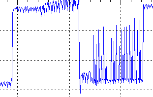

Как ще премериш това с мултицет- сигнала трябва да е правоъгълен, но виждаш новият китайски датчик как го деформира. Нещо подобно да диагностицираш инфаркт по съпротивление на кожата и кръвно налягане с въртене на игла.
Е, в аутодатата има едни хубави съпротивления за всички датчици- да кажем и на колянов и на разпределителен вал, лошото е, че не вършат работа и ако разчиташ на тях може да изхарчиш безсмислено една хубава сума, без да решиш проблема.

Тая драсканица ще споделиш ли откъде я намери? Някъде в нета ще да е било, но какво показва, само ти и авторът й знаете... За да създава изходно напрежение бубината в тези сензори трябва да е изправна - тя е тази, която се поврежда, защото другото са кабели и магнит. Не е нещо свръхестествено... Всяка бубина си има съпротивление и ако то е в граници и не се мени при мерене, бубината е здрава. Дали вършат работа тези стойности - за теб не, за мен да, защото съм премерил над 10 сензора, два бяха за смяна и не е имало грешка никога. Сигурно има минимален шанс за грешка, но едва ли има нещо абсолютно сигурно. Аз ще продължавам да ги меря на коли, за които нямам софт, зощото досега не се е случило да подведа някой. А който няма вяра на уреда, има къде да му вземат парите за диагностика.

Колеги мисля че спорите излишно. Май не ми трябваше да пиша че съм мерил с мултицет при положение че за моя случай и аз лично вярвам повече на диагностиката. За сега е само скенер, но тези дни колата ще я закача на инпа е дис и съм сигурен че проблема е в същия датчик. Все пак като сменя датчика ще ви пиша и за точните му съпротивления и показания в диагностиката. От там нататък всеки може да си направи изводите за себе си...
Едит:
Най-после се постопли времето, разринахме снега от колата-донор и свалих въпросния датчик. Замерих го - 3 кОм(колкото е и здравия от ляво). Монтирах го на колата и всички лампи загаснаха. Изчистих грешките със скенера и се возих цял ден без проблем и без да дава повече грешки, както и да светят лампите.
Намерих и най стария датчик(новия го върнах) който бях сменил на същото колело преди половин година и 3,2 кОм!!!
За мен извода е, че и с мултицет може да се направят сравнително точни замервания и да се установи дефектния датчик, но с диагностиката проблема се уточнява бързо, без излишни разглобявания а и е хубаво да се изчистят грешките след подмяната с нов.
Едит:
