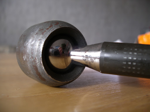

Кормилна щанга и накрайник са 2 различни неща! Или просто е избушил 2-те скобички(телчета) дето държат маншона към накрайника?
Това ли мазахте(извинявам се за лошото качество)

Маха маншона на рейката и маза там...то не се ли водят вътрешни кормилни накрайници? :roll: Това на снимката не е ли външния накрайник?
П.П: Сега като гледам в Realoem и малко се обърках...значи вчера майстора махна маншоните на рейката и маза някакви ябълки там,не съм слизал в канала да погледна точно :roll: Също пръска и карето с течна грес но пак нищо.
П.П2: Абе аз се загледах много задълбочено,и почвам да се чудя какво точно е мазал тоя...в RealOem дават накрайника който си снимал ти да влиза направо в рейката? :roll: И сега като се замисля...вчера си имал предвид през този маншон на накрайника които си снимал да го напълня с течна грез а не маншона на рейката :banghead:

Майстора ти е мазал ябълките на вътрешните кормилни накрайници:
А вътре рейката около накрайниците и да я мажи смисъл няма, защото по пръта нищо не остава след завъртане на волана пълно ляво и пълно дясно.
Семеринга както спира маслото да тече от рейката, така и не пуска нищо да влезе навътре.

im0tep написа:Маха маншона на рейката и маза там...то не се ли водят вътрешни кормилни накрайници? :roll: Това на снимката не е ли външния накрайник?
:mhihi: :mhihi: :mhihi:
Ама иначе бърза да ми дадеш отпускното :mhihi: :mhihi: :mhihi:
Това което ти е мазал майстора е КОРМИЛНАТА ЩАНГА! Него и да го маже,няма смисъл,защото там усилието е в друга насока!
ПАК ПОВТАРЯМ-свалете кормилния накрайник,това което съм показал на снимката,напълнете му маншона в течна грес и го развъртете!
Кормилния накрайник е продължението на кормилната щанга която свързва шенкела!
Отивай при майстора и пак се опитай да чуеш от коя страна идва точно пукането,защото както казва,то се предава по рейката!

Sorry ama pisha ot telefona.Sega si razkachih nakrainicite ot shenkela,mahnah im skobichkite na manshonchetata i vutre ima predostatucho gres,dori snimah ediniq nakrainik kolko mnogo gres ima vutre no ne moga da kacha sega snimkata.Pukaneto se chuva samo i edinstveno ot reikata! Drugata sedmica shte smenq i karenceto i ako pak ne spre smenqm reikata veche zashtoto naistina mnogo mi pisna ot tova pukane.Meha,mnogo ti blagodarq za nasokite i az iskreno se nadqvah problema da se krie tam nqkade no uvi .

той отгоре може и да има грес,ама отдолу да се е разсъхнал ;) Течна грес под налягане е трябвало да пръснеш,за да си 100% сигурен,че си го смазал.....и все пак мисля,че не е рейката :roll:
