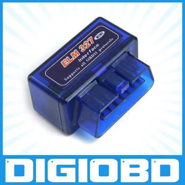

Колеги, взех си такъв адаптер: http://www.dhresource.com/albu_356404125_00/1.0x0.jpg
Пробвах с Pro версията на Torque. Телефона се връзва към адаптера, но не може да осъществи връзка с ECU-то. Има ли някаква тънкост в настройките на програмата или трябва да е Plug and Play. Телефона е Galaxy Note 3 Neo.

aivanov99 написа:Колеги, взех си такъв адаптер: http://www.dhresource.com/albu_356404125_00/1.0x0.jpg
няма тънкост , виж дали случайно нямаш и кръглата букса отпред в моторния отсег. Вкарваш и се връзва към устойството до 1 минута се връзва и за колата , това е цялата работа.
ucp.php?i=pm&folder=inbox
Никакви тънкости няма. Когато пъхнеш буксата трябва на самата букса да светне червена лампичка, после пускаш приложението на телефона и пускаш Bluetooth устройствата да търси от блутута на телефона. След като го намериш ги сдвояваш и изчакваш малко да се свържат. Трябва на телефона да започне да мига един символ на кола. Това означава че си готов. От Fault codes четете грешките ,като всяка грешка е с код ,но не на всяка веднага изписва наименованието. Понякога е нужно с директния линк от интернет да разчетете кво означава кода. Устройството чете само грешки от ECU на двигателя. Иначе могат да се трият натрупаните грешки. В живите данни от безплатаната версия на Torque Lite някои менюта не са активни и стоят с една права черта.
