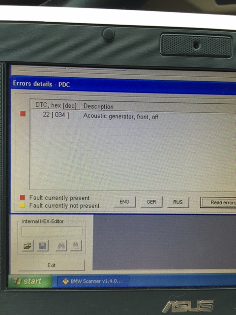

Здравейте, пиша тук, защото няма смисъл да отварям нова тема.
Имам следния проблем излезе ми грешка:
Парктроника е с 8 сензора (отпред и отзад) работеше, подкарах НЦС-а и се опитах да го разуча, съответно омазах яко лцм-а а май и пдц-то рових (беше късно и ми се губят моменти) Дали е съвпадение не незнам, това се опитвам да разбера, за да знам дали да купувам друг гонг или да доомазвам с нцс-а
В момента с Бмв скенера, го кодирах на 4 сензора и задния работи без проблем.

С INPA може да тестваш Гонга за заден парк троник, както и гонга за преден парк троник. Също така и стойностите на всеки датчик и др.
Поразрови се и виж какво си направил

С инпа предния гонг не работи!
Откачвах/закачвах букси не е от тях.

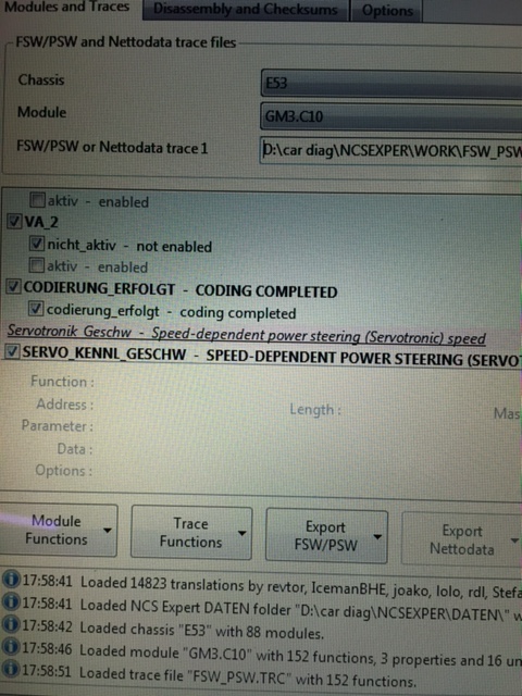

оправих го!
Ето това: VA_2 отговаря за предния гонг

Това го има в скенера само,че на отметка и там може да си напускаш и другите шукарии...Тук сигурно го има пак,но ако не е преведено ще има да гадаеш кое за какво е.

Само дето, след като омажеш с Нцс-а, скенера не го оправя!
