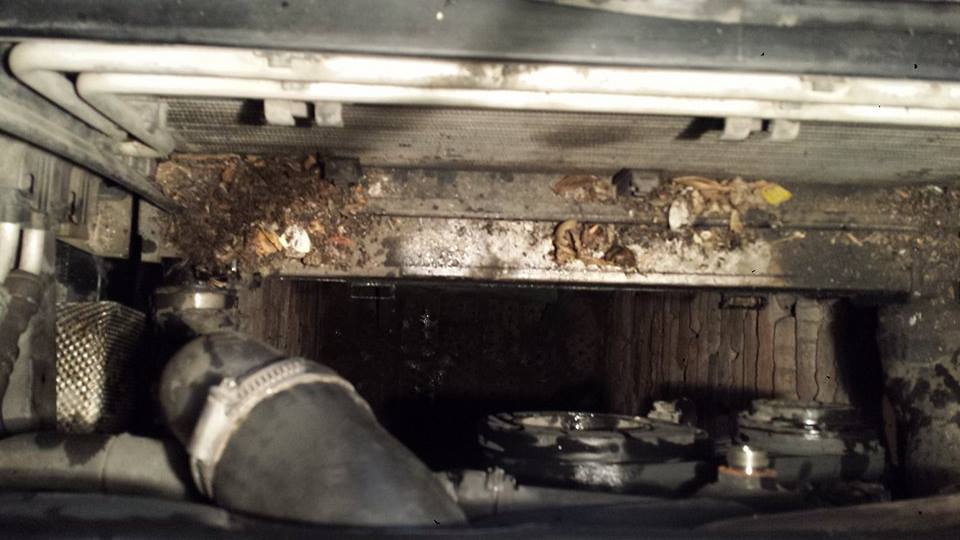

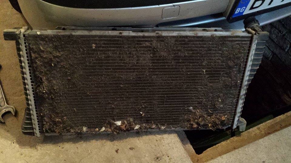

Днеска успях да почистя водния радиатор и продухах климатичния с въздух. Водния беше направо затапен, всичко беше запушено с боклуци.
След почистването съвсем малко се подобриха нещата. Може и от външната температура да е, защото днеска беше около 16-17 градуса а преди беше близо 40.
Днеска на място колата загря до 93градуса, а в движение по наклон вдигна до 100градуса. Нормално каране по равен участък с 100-110км. вдигаше до към 97-98градуса. Като спра на място и почна да подавам газ до 1500-1800об. температурата пада до 93-94градуса и не мърда.
Също ми направи впечатление, че долния маркуч при 93градуса беше студен. Вече като я покарах термостата е отворил и маркуча беше горещ.
Според вас от къде може да ми е проблема. Термостата дали може да е дефектен и да отваря след 93-94градуса. :cry:
