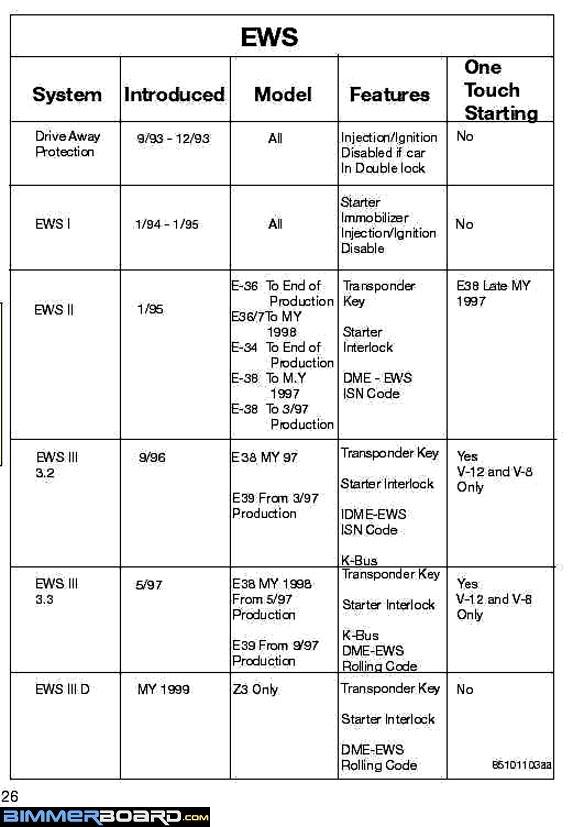

След няколко часово ровене, стигнах до някакво инфо, функцията все пак си има име "оne touch starting"
Но (винаги има, Но) вгражда се на 8 и 12 цилиндрови Е38 и Е39 с Автоматични кутии.
Като цяло се управлява от EWS-a ето и таблица.

racing_team_vidin написа:След няколко часово ровене, стигнах до някакво инфо, функцията все пак си има име "оne touch starting"
Вземаш си един EWS 3.3 от някоя 540-ка на части, отиваш при някой ключар с програматор, прави го като за твоята кола и ти ше имаш такова палене.

Aз пак да питам, този EWS който имам, не може ли да се прекодира :roll:

Мнение от mad_presley » 09 Сеп 2011, 8:40
racing_team_vidin написа:Aз пак да питам, този EWS който имам, не може ли да се прекодира :roll:
:nono:
Все едно да прекодираш LCM2 да стане LCM3. Хардуера е различен ;)
