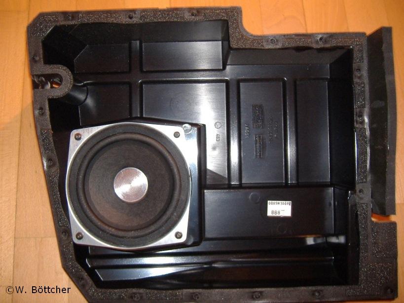

Благодаря за корекцията. И аз не съм чувал за Harman Cardon вграждан серийно в Е39. Между другото, не знаех какво има в касата на комбито до днес, за което благодаря за инфото. Бях тръгнал от любопитство да я отварям един ден, обаче се отказах.

4-та точка я няма изобщо, а при DSP-то на седана бас-касата е такава - с два двунамоткови шпрехера по 16,5 см, а при комби е един двунамотков 13 см.

Вчера погледнах суба в багажника, на него пише 2 х 4 ома. Излиза, че има два говорителя вътре, а не един.

2 намотки по 4 ома. Един е шпрехерът.

Вътре в суба на комбито е само един високоговорител с две намотки
Ето и как е свързан към DSP-то:
