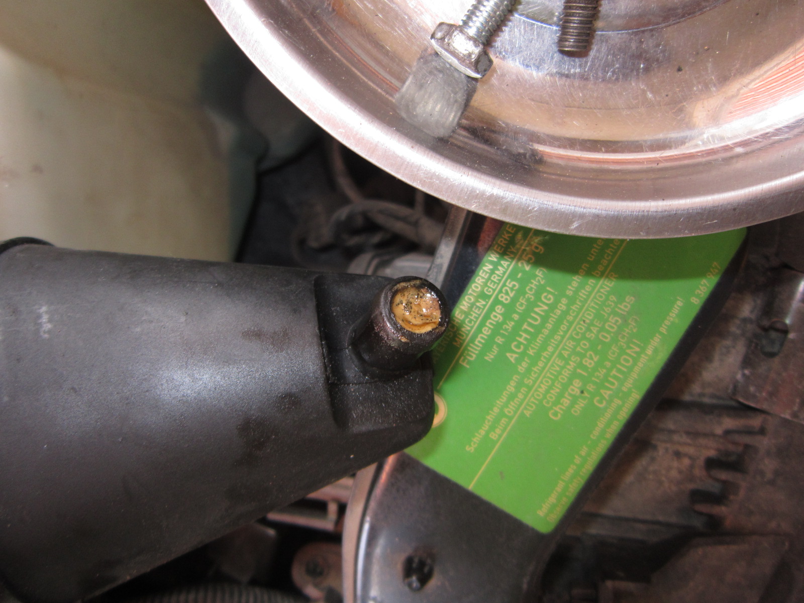

Пак казвам, че причините може да са много, дори в нещо, което вече е правено, но не както трябва. Да кажем сменен е клапана за картерните газове, но проверен ли е отвора в капака на клапаните- задръства се, проверена ли е тръбата от капака на клапаните до клапана за картерните газове- и тя се запушва, затова някои я сменят заедно с клапана, след това маркуча след клапана до картера- става мек като пластелин и се намалява сечението му, също така може да бъде задръстен с нещо, поне за мен с неизвестен състав, но с консистенцията на маджун.
Ето снимка на един клапан на кертерните газове, който бях сменял наскоро. Това, което се вижда на изхода му беше и в маркуча към картера, самият маркуч на пипане седеше все едно е пълен с пластелин.
