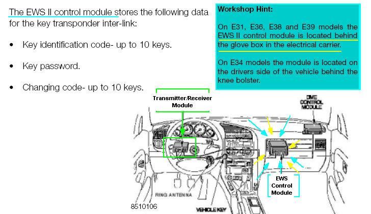

Хора къде са завряли ЕВС на Е39?
правя нещо и има един пин до него и не мога да го намеря?
зад жабката го няма..
под волана не го намирам.. при компа отпред също? къде може да е?
зад жабката го няма..под волана не го намирам.. при компа отпред също? къде може да е?

няма го там..
това е Е38 от снимката..
моята Е39 е малко по старичкаако това има значение..
там очаквах че е някъде зад тази ламаринка която държи модула за темпомат.. при мен там е празно.
огледах обстойно защото бях свалил и таблото и тн..
просто или е скрит много добре или не е там

saleene написа:Ето тук >>>![]()
Тва на снимката е е36

omegaart написа:Тва на снимката е е36
На снимката е Е36, но ако беше попрочел какво пише, щеше да разбереш, че се отнася и за Е31,Е38 и Е39 с ews2.
И да, точно там се намира, зад бушоните,над ГМ-модула,леко в ляво.

ще погледна там пак.. въпреки че гледах няколко пъти
работя по тази кола от месеци и няма място където да не съм прекарал кабел или да не съм стигал..
ГМ модула съм го вадил поне 30 пъти.. после махам онази разпределителна кутия с клеми над него..
нагоре не съм ровил. ще видя обстоино след малко и ще пиша..
явное скрит леко.. все пак е важно нещо за сигурността..

зад жабката е деиствително..
зад тази ламарина нагоре.. с жълта букса..
мерси колеги за инфото
