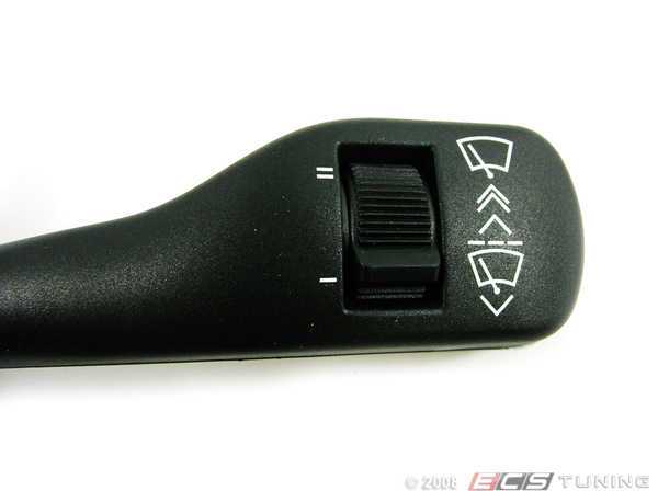

Re: Неработещ сензор за дъжд
turbo написа:
При мен, при наличие на сензор за дъжд в системата има разлика в честотата на включване между "I" и "II".
Точно така - на кола със сензор, при позиция 1 на лоста / сензорът е включен/ от ролката се регулира чувствителността на сензора...

Здравейте,  къде се намира този сензор?!!  Моята кола е '98г. и не мога да вида разлика между "I" и "II" степен на лостчето за чистачки,  даже мисля,  че нямам такъв сензор!!
