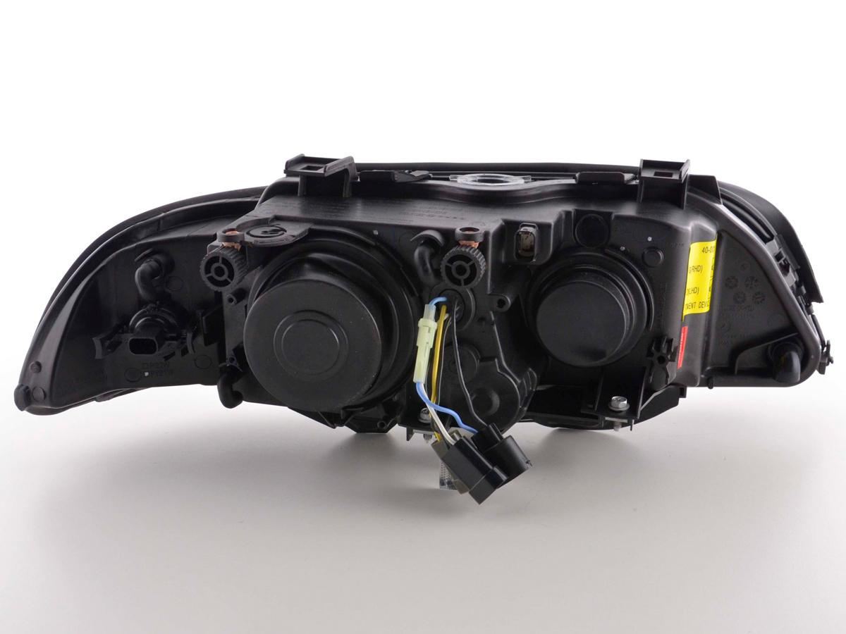

Не мога да си харесам конкретен модел. В Ebay има известен избор, но на някои така им висят жиците отзад, че ме е страх изобщо да ги погледна.
Пример:
http://www.ebay.co.uk/itm/BMW-5-SERIES- ... Sw1XdUYSkZ
http://i.ebayimg.com/00/s/OTAwWDEyMDA=/ ... Z/$_57.JPG
Оригинални нови ксенони Hella струват колкото самата кола - затова ще трябва да е нещо средно.
Примерно такова:
http://www.ebay.co.uk/itm/BMW-5-SERIES- ... Swcu5UP5Yj
http://i.ebayimg.com/00/s/OTAwWDEyMDA=/ ... i/$_57.JPG
Направията изглежда що годе добра, но пише, че нямат мотор. Това какво значи? Че ще трябва да ги регулирам веднъж ръчно и да забравя за регулиране от купето, защото в момента регулирам фаровете с врътка от таблото, което си е удобно, както и да го погледне човек.
Пример:
Примерно такова:

bigdady написа:Вземи си оригинални фейсови хелла с ксенон.
+1
На тези старите фарове каквото и да сложиш пак няма да светят добре...
Веднъж БМВ, Винаги БМВ!!!

Re: Дилема за ксенон
Взимаш си както ти казаха колегите едни фарове от фейслифтова петица. Аз съм с такива от както я купих, само че моите са оригинално с халогенна крушка и съм си сложил Н7 ксенон 55w. Вечер си е супер кеф да караш на къси. Лупата разпръсква светлината точно където трябва да свети. Важно е Келвините да са 4300, а не повече. Разликата при дъжд с 4300 и 5000 е доста голяма в полза на 4300К. Монтажа на фаровете ще си го направиш сам, единственото което пречи е тръбичката за фреона на климатика, но е от алуминий и се огъва лесно на ръка.
Подкрепям за оригинални. На миналата ми кола си взех китайски фарове с лупи и им сложих ксенон, но сега като сравнявам с оригиналните ксенони на бмв-то, онези са си трагични. По-добре 2ра ръка и малко полиране при нужда, отколкото нови китайки.
Както казаха, едни оригинални фейсови. Заигравка е да се направи всичко като оригинално от "без ксенон" към "със фабричен ксенон" защото трябват датчици на носачите, допълнителен модул и инсталация за тези неща, разбира се. Но всичко може да си работи и в сегашния му вид само със смяната на фаровете т.е. с врътката вътре, без да се кодира нищо. И да цвета (цветовата температура) оказва голямо влияние при мокър асфалт но за сметка на това когато е сухо пред колата е като ден.

Ще потърся и за оригинални ксенони втора ръка, въпреки че ме притеснява доколко ще са здрави и в какво състояние ще са.
Изобщо не ме бърка дали ще има автоматично нивелиране, стига да мога да ги контролирам отвътре ръчно. За това необходими ли са някакви специални умения или е plug'n'play? /едва ли, но все пак да си питам/
И ще "дава" ли грешка на таблото ако закача фабричен оригинален ксенон?
Моята кола оригинално е била с ксенон ,но и бяха сменили фаровете с рефлекторни.
Всичко е plug&play ,само буксите на мигача и ангелите(габаритите ) са различни .
Мойте са с оригинални баласти и грешки на таблото нямам .
