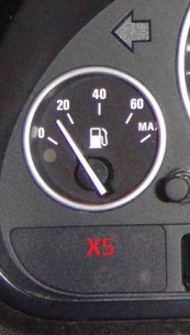

Giovanni написа:badsharki написа:Разликата е в показанията за резервоара. При Е39 3/4 е 50 литра, а при Е53 е 60 литра.
Това се оправя с прекодиране на таблото.
Абе...едва ли ще преправиш с кодиране това:
На ето това:
Иначе, проблем няма. Връщането на километри става само със сваляне на чипа и на програматор.
