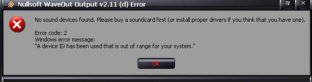

Като пусна през линамп каквото и да е ми показва този проблем--->
Сложих почти всички драйвери на реалтек преинсталнах 3 пъти и не става а драйвери с компа на диск нямам и никога не сам имал

по принцип пише че може да не ти е точни драйвер... пробвай ако ти върви звука през друга програма значи winampa ти е за преинстал..

Я пробвай през Device Manager-a да ъпдейтнеш драйверите- ако изобщо ти засича звуковата карта де... Ако изобщо нямаш звук търси и проблем- изгоряла или разместена звукова карта. Това за начало...
ПС: uricatoli, колега чети по-внимателно- Уинамп-а не му засича звуковата карта. По някаква причина не я разпознава...

Дай сега по-подробно - каква е звуковата карта: вградена или PCI. Преди това работела ли си е или сега си я сложил. Как спря и т.н. Така както си го написал досега ми звучи като изгоряла, ама кажи за другото.

Инсталирай си драйвери за звуковата карта както ти казаха колегите
други варианти за да не ти работи НЯМА освен ако не е вградена и е изключена през БИОС-а но това силно ме съмнява

Щом е вградена звуковата карта и Device Manager-a не я вижда ми намирисва работата
Виж с някоя програма като Еверест дали ще я откриеш- ако и там се губи лошо...

Ем да ама нямам драйвери ве хора и незнам какви ми трябват дайте някви да слагам
А тва за биоса нз кво точно е да го засече през него ама бях го извадил веднъж постоя малко време и като го сложих ми пише че не е регнат или нещо от тоя род винаги като пусна пс то и иска да натисна ф1 за да продалжи мъка мъка не мога да го оправя и тва си е а и от тия драйвери нищи не разбирам освен да ги инсталвам стига да ги имам

Има една програма - Еверест, изтегли я, инсталирай и ще ти покаже производителя на звуковата карта, модела и всичко останало по компа. Запиши модела и го дай на чичко Гугъл. Ако не се оправиш, напиши го тук, ще търсим ние.

Ако си новия ХП със сървиз пак 3 става така...не можах да се оправя.
Драйвери и кво ли не , сложих си с 2ката и си тръгна всичко.
XP SP3 no sound - това показва..
