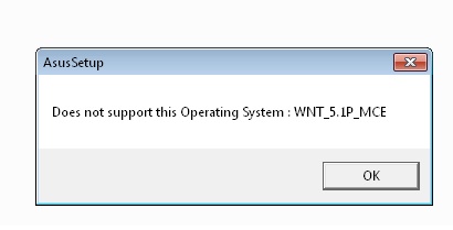

Когато тръгвам да инсталирам самият драйвер за монитора ми (ASUS VW202S) ми изписва това:
Идеи някакви
Идеи някакви

Хорейшио написа:И това е вариант - ще го погледна!
Идеи някакви![]()
Едно голямо Благодаря на всички помогнали досега!
Грешни драйвери-не са за този windows 32/64 нeзнам кой си качил!

По добре обаче първо пробвай тоя http://www.latestdriversupdate.com/driver/21753.html, щото уж го дават че съпортва уин7, инак стандартния е от долния линк
http://www.asus.com/product.aspx?P_ID=JmhD5hGbOQHXQ2km пробвай с драйвера за виста32. То и монитора ти няма драйвер за уиндоус7
Въобще бих казал, си намерил възможно най каръжката конфигурация, на която да го инсталваш тоя уин7

Иначе аз отдавна бях теглил това от последния линк дето е на Асус и нали Ви показвам какво ми изписва
А пък линка, който уж съпортва Уин 7, самият файл за даунлоад е бинари файл, който ми инсталира директно програмата драйвер детектив... пробвал съм я.... не става - ако утре с човека, който ми сложи Уин-а не оправим нещата, слагаме Екс Пи-то от линка, който мисля, че даде колегата @dimithur

Пробвай втория линк дето си от сайта на асус, сори че не съм го догледал първия
Re: Да се намира някой с Windows 7? Имам лек проблем...
dimithur написа:Пробвай втория линк дето си от сайта на асус, сори че не съм го догледал първия
От втория линк ан Асус ми излиза това
