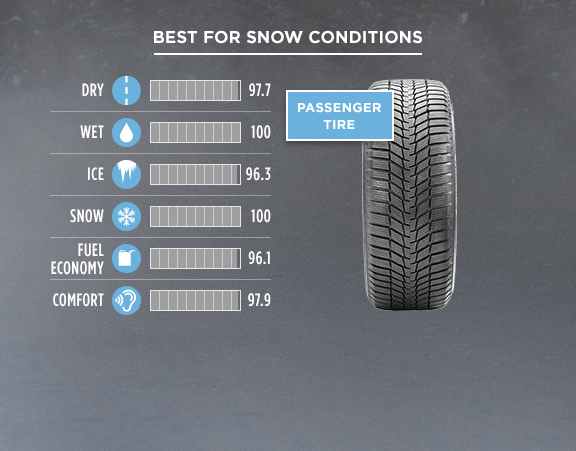

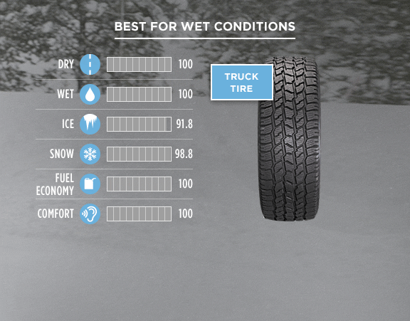

Зависи от състава и вида на протектора (шарката). Зимните гуми са по-меки, но определено са по-шумни. Офф-роуд гумите пък са като преминаващ самолет, когато са на някой камион тип F-150. Това са част от характеристиките на всяка гума. Ето ги всичките
- сухо - dry
- мокро - wet
- сняг - snow
- лед - ice
- разход на гориво - fuel economy
- шум - comfort
Всяка една се оценява, като максимума е 100. Така можете да видите какво представлява всяка една гума.

Колега, шумът издаван от една гума зависи от материала от който е направена, вида на протектора (шарката), натоварването на колата, пътната настилка и не на последно място от метеорологичните условия.
Ето малко примерни данни
С времето гумата се захабява и е нормално да промени характеристиките си.

Интересни таблици :) . Те от някакви независими тестове ли са или производителят сам ги определя?
Ако можеш дай някакъв линк, за да разгледаме как са получени тези оценки и за кой континент се отнасят, понеже са доста по-различни от евроетикетите въведени в Европа. Всички марки гуми ли фигурират?

Мнение от BMW_POWER » 20 Ное 2016, 16:33
Снимките ги вадя оттук
http://www.canadiantire.ca/en/automotiv ... eelsCLP_en
http://www.canadiantire.ca/en/automotiv ... rands.html
Canadian tire е основният доставчик на доста неща на клиентите тук. Предлага основните марки плюс още една две. Нямам идея от пазара в ЕС и страната и не мога да говоря за каквито и да е сравнения. И тук може да има субективен фактор, но :dunno: насякъде е едно и също.

Мнение от EH0260BB » 20 Ное 2016, 20:06
BMW_POWER написа:Снимките ги вадя оттук
Абе и на мен ми се стори, че тези показатели не са измервани в Европа и нямат нищо общо с този "прословут" евроетикет. И като се загледах в оценките - ми те предимно и само за All-Season гуми. И то за модели на европейски марки, които не съм и чувал - примерно Конти ExtremeContact или Мишлен pilot super sport all season. Явно в Северна Америка си имате специални модели на европейските марки гуми, които не се продават в Европа :dunno: ...
