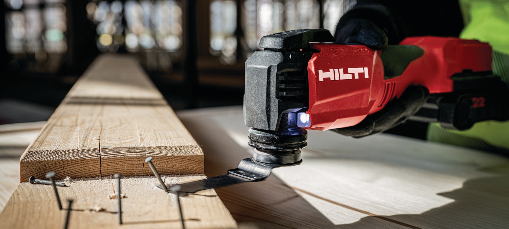

Абсолютно сте прави за "кьошетата", и аз си го помислих - няма как да се изреже и там с диска. Та или ще играе секача, или смятам да пробвам с някой от по-мощните вибрационни мулти туул машинки, с диамантен резец. А може и комбинация от двете. Такива имам предвид, не знам как ще за бетон, дали ще им стигне пауъра (намирам докъм 300W):

Мултишлайфчетата с диамантени приставки съм ползвал веднъж и се мъчеше страшно много на вароциментова мазилка, бетона сигурно само ще го драска, освен ако приставката не е била много менте моята. Festool имат ъглошлайф, който става за техните линеали, май го водеха система за рязане със свободна ръка, но не съм срещал под наем да го купуваш за 2-3 метра няма смисъл беше 1000+ с шината. И отново вътрешните ъгли трябва на ръка с флекс
