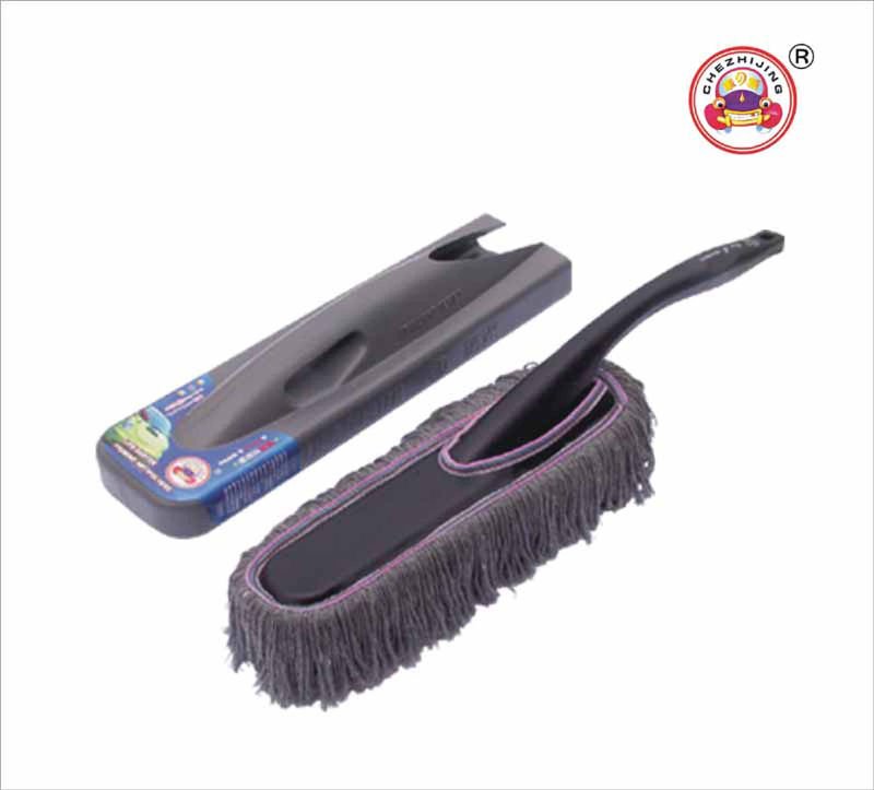

Mollov написа:Абсолютно същата е като на снимката:
Само че от къде може да се купи... нямам идея... по различните автомагазини предполагам, че все някъде ще я има... аз моята съм я взимал преди време от mitaka7, ма не го знам в момента дали има такива...
С това ако трябва да си съборя снега от колата когато я натрупа с 20см, ще стана на гъз и ще измръзна, чак толкова не виждам смисъл.

Грешиш - и за двете... с тая четка много бързо и лесно свалям снега (не до ламарина, ама нали искаме да щадиме боята все пак), а относно пастата - ако имаш предвид машинна обработка т.е. полиране, тогава тая схема няма да издържи повече от четири третирания... особено ако не се прави с цел минималното възможно отнемане на лак-а... за 2 години по-добре да седи с драскотините, ама да има все пак лак. А не след 4-тото машинно да рискуваш да почне да се люпи.

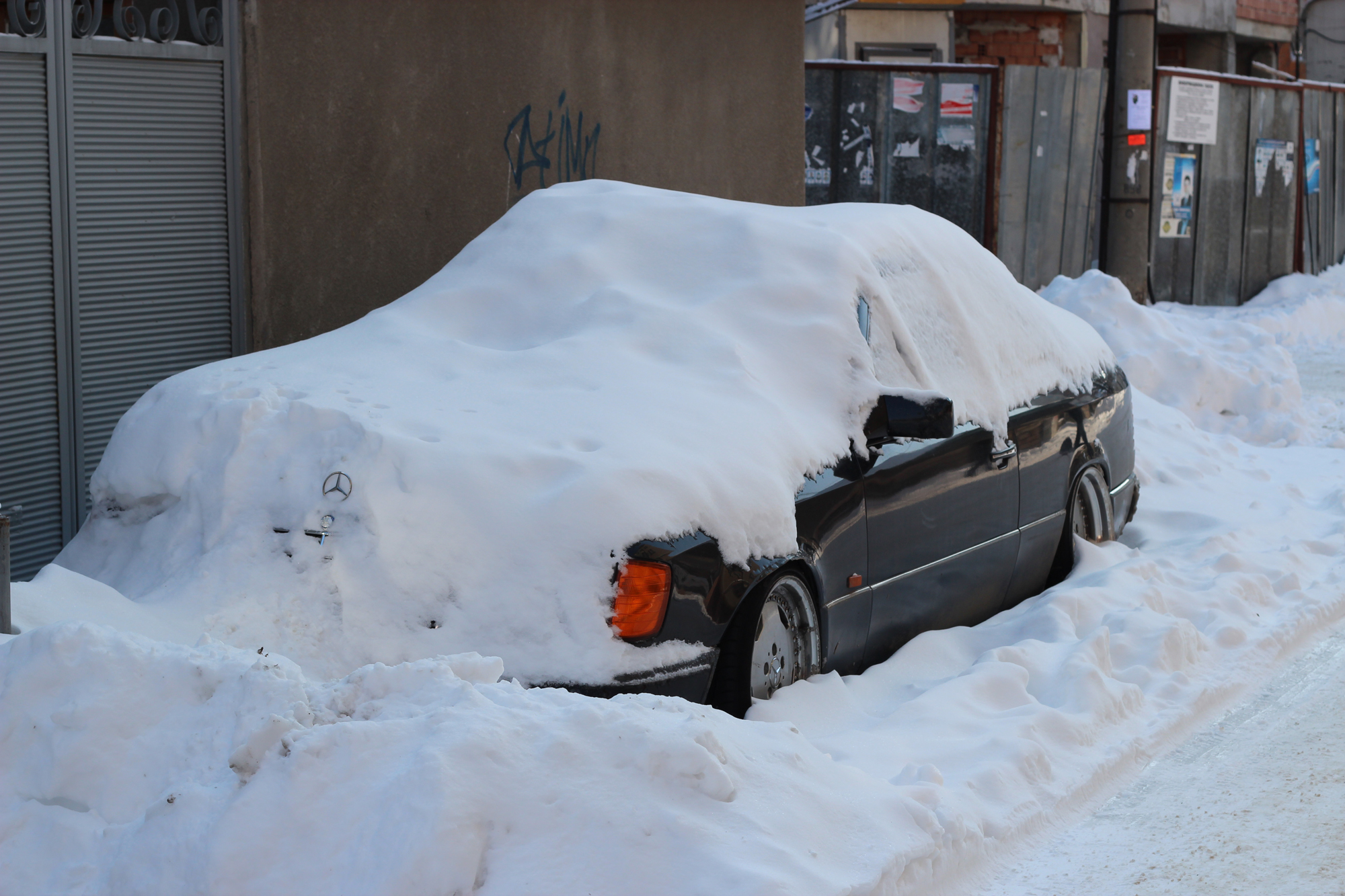

На мой приятел колата миналата зима прекара в двор и без да се чисти от натрупания сняг. Ефекта напролет беше преден капак, заден капак и таван за лакиране. Причината според бояджията е не в снега а в тънкия слой лед образувал се под снега от слънцето и при свличането от колата е надрал лака. И второто поражение бяха изпуснали (изтекли) задните амортисьори най-вероятно от тежеста на снега около 200кг./кв.м. и преди някой да ме е оплюл става въпрос за Меркюри Гранд Маркис Изображение кажи речи само ALX и някой други знаят колко е голям шлепа само с 22см е по дълъг от Е38 750ил (5,12м. < 5,34м.) :mhihi: и има доста място за сняг по него :mhihi: :mhihi: .

На много мека боя (като на японските автомобили) е напълно възможно да се получат поне повърхностни драскотини.. ако отдолу е лед, а отгоре достатъчно сняг, че да натежи и при определени условия всичко това да почне да се свлича и леда да ппочне да драска... напълно възможно е. Това на боя на BMW няма шанс да се случи, освен ако собственика на автомобила не спомогне по някъв начин... примерно да почне да стърже леда по ламарините с най-"качествената" стъргалка за лед...
