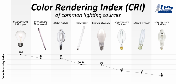

То това е идеята. Остави спектъра, ами виж за индекс на цветопредаване (CRI). При Слънцето, свещ и стара волфрамова лампа имаме CRI 100... максимума, докато top LED ламба на Philips, постига едва 83.
Jordana написа:На едисон крушката не е ли реплика в днешно време ? До колкото знам оригиналната крушка на едисон е била на прав ток , в днешно време само автомобилните фарове с халогенни крушки се доближават до първообраза .
Така е, автомобилните фарове с халогенна крушка са образец за безвредна светлина без пулсации. Има хора, които правят конверсия и слагат на прав ток осветление, с халогенни крушки. Но това вече си е малко брутално и too much. При мен всичко е на нажежаема жичка. Давам пара за ток, ама като си пусна вкъщи осветлението ми е кеф, флуросцентни и LED дори и в кола ме дразнят. Едисоновата крушка, която снимах е 60W, интересното при тях са, че може да ги пипнеш без проблем докато работят, без да те изгори.
