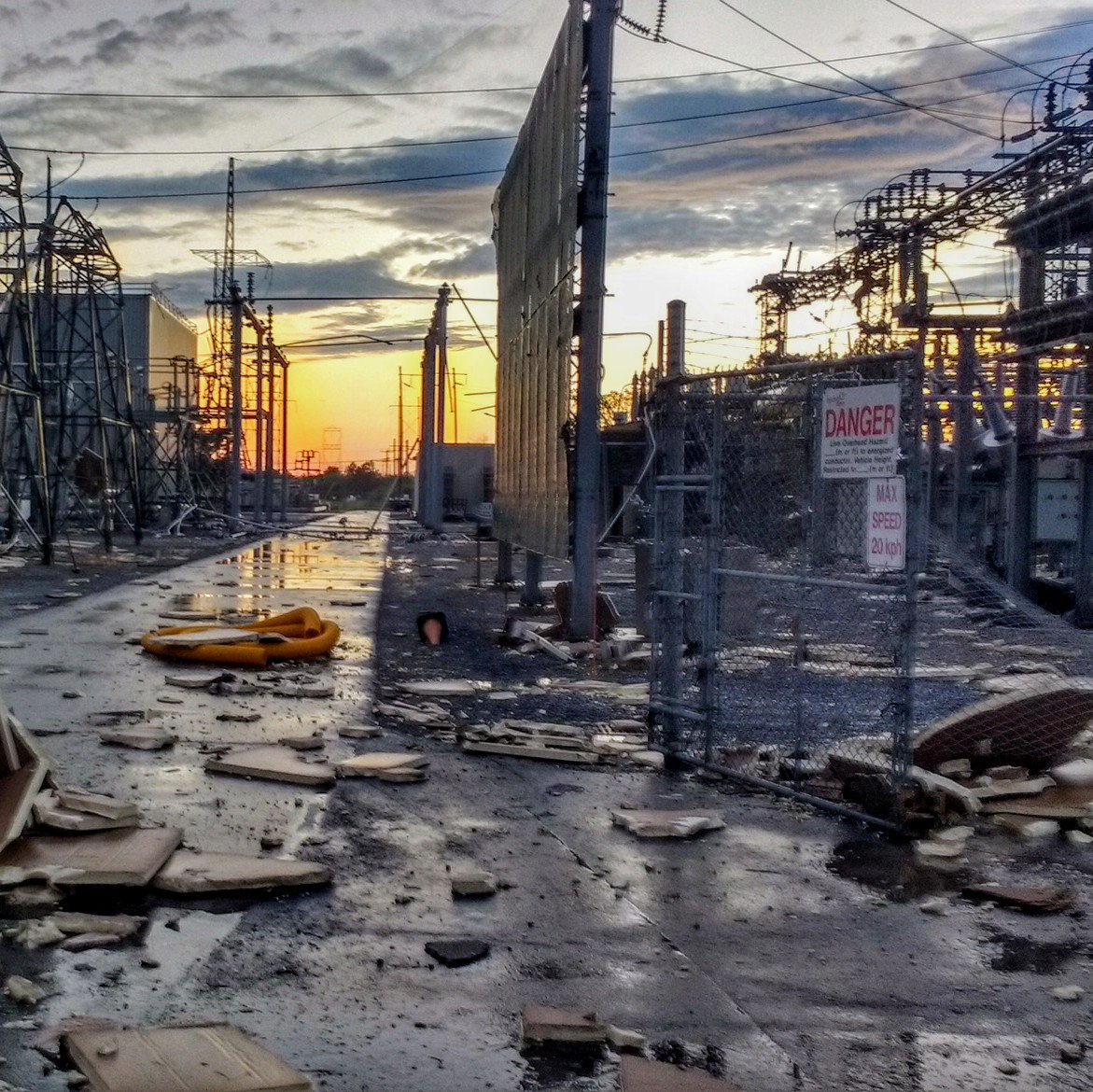

Мина торнадо и няколко подстанции станаха на сол. Затова и имам огромно уважение към момчетата от Хидрото. Може да са всякакви, но когато се наложи екстренно бачкат като луди.
Това стана 2018г. После имахме един пожар в подстанция, но го оправиха бързо. Хубаво, че беше пролетта и оживяхме. Тримата в един креват и много одеала
