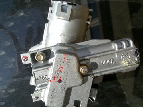

Трябва да се разглоби конзолата на волана , най вероятно са блокирали чопа в заключено положение като са блъскали .

За момента разполагам само с тази снимка, по спомен ако се продупчи на съответното място, трябва да се отключи волана....

Разпробиването е да освободи пина , ето това е вътре в механизма за блокиране ако е същото при теб. Би трябвало при наличие на ключ този пин да се освободи автоматично , но най вероятно тъй като волана е напъван без ключ пина е заклинил в отвора и не се връща самостоятелно . Възможно да е деформиран или дори счупен , ако е само задържал може да опиташ с почукване и пръскане обезмаслител има някакъв шанс да се отключи .

Оказа се, че са счупили механизма за заключване на волана. Както и да е, реших си проблема радикално, ама сега не се заключва. Иначе евем ги тия инструктори, които не обясняват как се отключва волан и как се включват/изключват дългите...
Иначе са си взели книжките от първия опит
