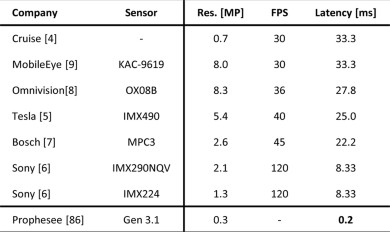

We show that the use of a 20 frames per second (fps) RGB camera plus an event camera can achieve the same latency as a 5,000-fps camera with the bandwidth of a 45-fps camera without compromising accuracy.
In an automotive setting, it covers the blind time intervals of image-based sensors while keeping a low bandwidth. In doing so, it provides additional certifiable snapshots of reality that show objects before they become visible in the next image (Fig. 1c) or captures object movements that encode the intent or trajectory of traffic participants.

5000 фпс и разпознаване на обекти без реконструиране на фрейма (само с делтите от ивент камерата) е впечатляващо.
Това трябва да го прочета по-подробно, защото си е доста тежък пейпър и със сигурност има доста трейдофс в това решение.
Тука са ми спестили малко ровене. Т.е. ивент камерта, която ползват е 0.3 мегапиксела, което май е еквивалент на ВГА. Силно подозирам, че това ще работи само за къси разстояния.
