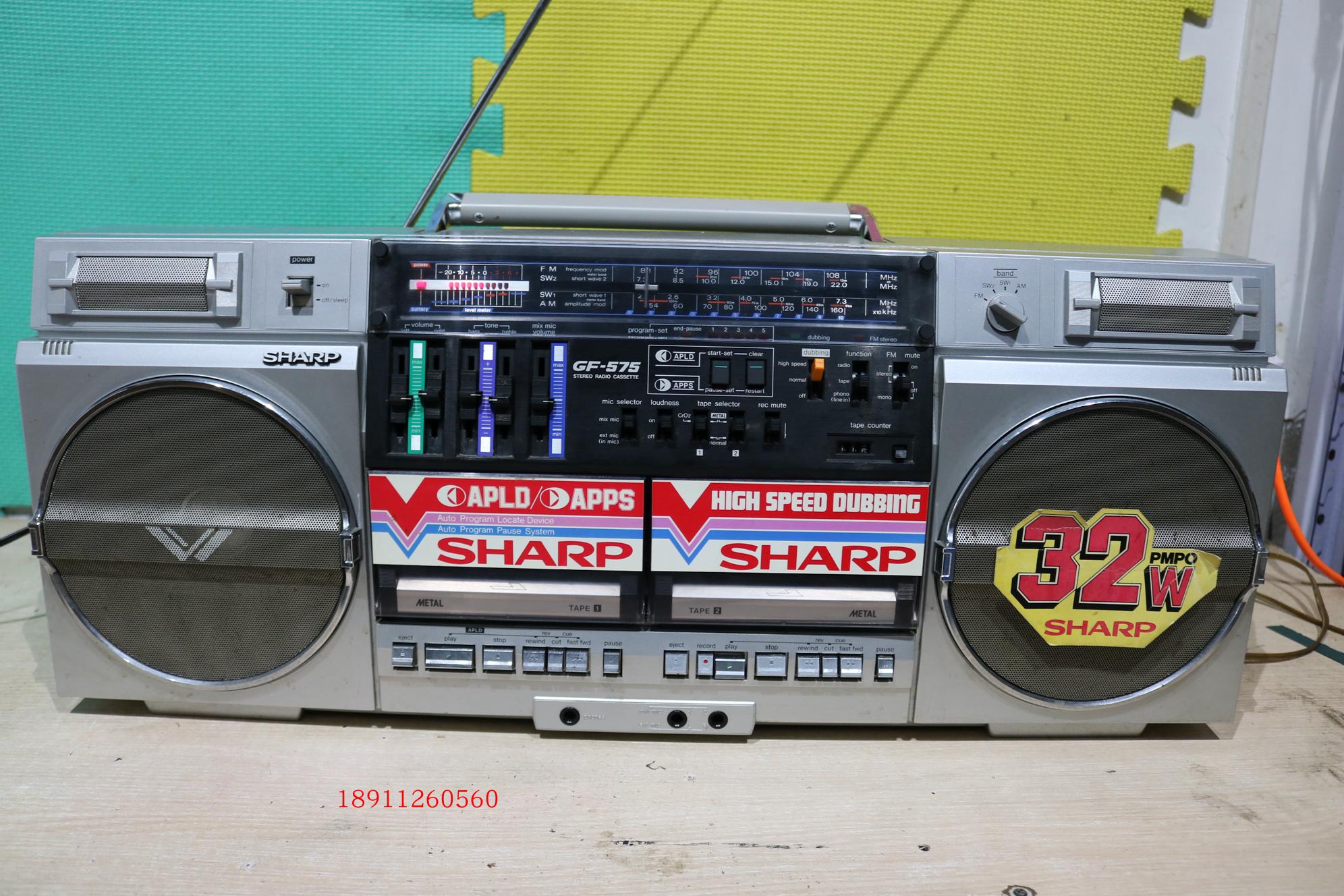

А бе аз питам ли те 'що слушаш на тия твоите "Вефове", ами не ползваш Spotify на телефоня по Bluetooth към някой нормален усилвател с колони, а?
Шегувам се
Баща ми има е точно това е, и е като ново от магазина, купувано преди около 35 години чисто ново от кореком за триста и кусур долара, не дава прах да падне върху него
