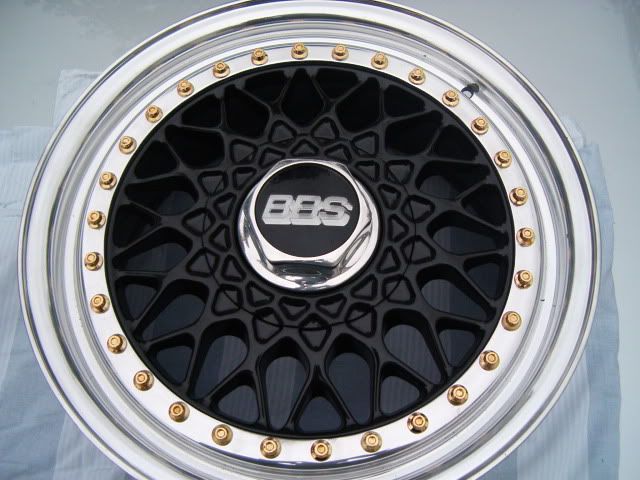

Баш кат тия искам ги направя и мойте, ама и болтчетата да са златни. Днес я слагах на колата отзад и си признавам, никога не съм мислел, че ще ми хареса толкова много класически ББС на е36. Са започва с преработването по окачването, за да влезне джантата без да си унищожавам веждите.
- Joro_Paveto
- Мнения: 1057
- Регистриран на: 11.12.2005
- Кара: '99 E46 318i; '01 E53 3.0i
sonny написа:Баш кат тия искам ги направя и мойте, ама и болтчетата да са златни. Днес я слагах на колата отзад и си признавам, никога не съм мислел, че ще ми хареса толкова много класически ББС на е36. Са започва с преработването по окачването, за да влезне джантата без да си унищожавам веждите.
Ще споделиш ли какво ще преправяш, тъй като и аз не искам да сплесквам и отварям веждите ама пък искам по-ниско...че с тия пружини на кони уж трябваше -25мм, а то - един уй...
Аз мислех да слагам кит на D2 за промяна на камбера...ама първо да искам да се справя с разликата от 8мм във височините отпред...
